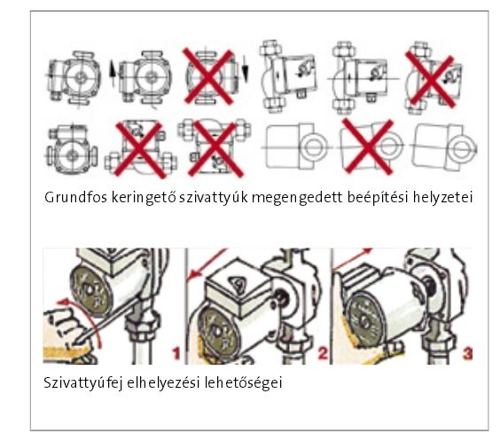

Tudom buta a kérdés :?: , de házilag tettük be a keringető szivattyút a rendszerbe a visszatérő csőre , csak nem függőlegesen, hanem egy kicsit ferde. ( kb. a derékszög fele a ferdesége.)
Lesz valamilyen gond belőle?
Köszönöm válaszaitokat, BUÉK, bár ma már 08.-a van, de csak most regisztráltam.
Üdvözlettel
A nedvestengelyű (általában ezeket használják a fűtési rendszerekben) szivattyúkat mindig úgy kell felszerelni, hogy a motortengely vízszintes helyzetben legyen. A szivattyútest eltérhet a vízszintestől, vagy függőlegestől, de a motor tengelyének mindig vízszintesnek kell lennie.
Úgy kell beállítani a szivattyúfejet, hogy ne juthasson víz a kapcsolószekrénybe a kábelcsatlakozón keresztül.
Egy kis képi segítség:
Szivattyú helyzete.JPG (54.5 KiB) Megtekintve 16612 alkalommal.

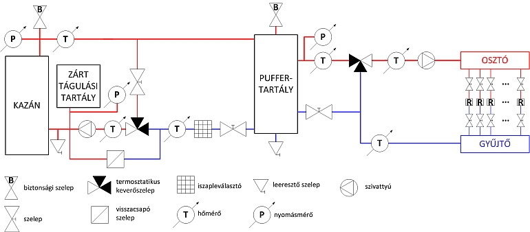

Sziasztok! Egy családi ház teljes felújítása során a fűtéshez a mellékelt rendszert találtam ki. Érdeklődnék, hogy mit gondoltok róla, esetleg vannak-e komoly hibái, hiányosságai vagy talán lehetne még javítani rajta stb. A kazán 24 kW-os fatüzelésű kazán, vezetékes gáz nincs a településen, tartályos gáz pedig nem lesz. A kazánköri szivattyút füstgáz- vagy csőtermosztáttal vezérelném. A másik oldalon a hőleadók mezei radiátorok. A leadóköri szivattyú vezérlésére jelenleg az az ötletem, hogy olyan termosztáttal nyitnám-zárnám a radiátorokat, amelyek képesek elektromosan jelezni az állapotukat, így ha egy fűtőtest sincs nyitva, akkor a szivattyú se menne. Várom a véleményeket (pozitívat és negatívat egyaránt!)
Úgy érzem, picit túlbonyolítod néhol. A puffer utáni fűtéskörbe nem rakj mindenhová olyan szelepet, ami lezárhatja teljesen a fűtőtestet. A termosztátos szivattyúvezérlés jó és abba a szobába ahol a termosztát van, nem szabad hőfokszabályozós radiátorszelepet szerelni, mert megbolondítja a vezérlést. Tehát ez a fűtőtest már eleve söntként működik és ha jól állítod be a radiátorokat, akkor a termosztát hamarabb leállítja a keringtetést, mielőtt minden radiátor leszabályozna. Ebbe a körbe intelligens szivattyút rakjál, ami többfajta üzemmódban működtethet, mint pl. tömegáram szabályozással. Ez érzékeli a radiátorokon átmenő vízmennyiséget és annak megfelelően szabályozza a teljesítményét.
A többi nekem jónak tűnik.
A kazánnak nincs biztonsági vízköre? Áramszünet bármikor előfordulhat és ilyenkor leáll a szivattyú, ha nincs szünetmentes táplálása. Zárt rendszerű, vegyes tüzelésű kazánhoz szükséges valamilyen vészhűtő vízkőr.
Az egyik megoldás a kazánba beépített vészhűtő vízkör, ami túlmelegedés esetén hideg vízzel próbálja elvezetni a felesleges hőt, a másiknál meg túlmelegedés esetén hideg, hálózati vizet enged egy termikus szelep a visszatérő ágba, így hűtve a kazánt. A felesleges vízmennyiséget mindkét rendszer elereszti, így annak is kell egy vízelvezető rendszer, meg egy automata töltőszelep, ami pótolja a kifolyt vízmennyiséget.
Például:
http://www.kazanwebaruhaz.hu/celsius-kazan-biztonsagi-egysegcsomag-biztonsagi-hocserelo-futes-kiegeszitok-celsius-biztonsagi-csomag
http://www.megujulofutes.hu/biomassza/vegyestuzelesu-kazan-biztonsagi-szerelvenyei.napkollektor
Kis segítség:
http://www.vaillant.hu/upload/docs/Vegyestuzelesu_rendszerkapcsolasok.pdf
Lekicsinyítettem a képedet, mert nehézkes volt átnézni. A lényeg így is látszik. :wink:
