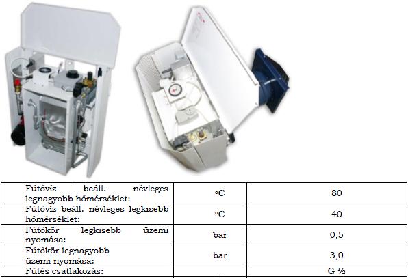

Üdvözlet!
A MIKA6-tal kapcsolatban érdeklődnék! Salakbetonos 4 emeletes ház 4. emeletén lakom 54nm-es lakásban! Jelenleg még az eredeti kőkorszaki konvektorok vannak fent, hálóban öntöttvas azt hiszem CV?!, konyhában szintúgy, nappaliban lemezes konvektor, fürdőben pedig egy Hévíz vízmelegítő és egy Calor II-es fali melegítő (ezt Én egyáltalán nem használom, soha be nem kapcsoltam)! A konvektorok valószínűsíthetőleg cserére szorulnak, mert egy vagyon felfűteni a lakást, úgy hogy a konyhában csak őrlángon van, a fürdőben csak a vízmelegítő van használva a két szobában pedig csak időszakosan feltekerve is közel 30ezer forint az ehavi gázszámlám (diktálós vagyok, nem átalány), nyáron ez 1-2 ezer forint, ez előző havi pedig 10ezer huf volt. Mindemellett a lemezes egy gázszerelő szerint már elkezdett kilyukadni, az öntöttvas konvektorok meg szét vannak égve. A konyhait alig használom, a hálószobai öntöttvas meg ha őrlángról feltekerem hogy befűtse a szobát sokszor égett porszagot érzek és mindamellett hogy egy vagyont fizetek még nincs is olyan hú de meleg a lakásban...a fűtetlen helyiségekben érezhető ez leginkább, a szobát ha rárobbantok felfűti, de nem egyenletesen tartja, illetve ha folyton így hagynám és nem tekergetném le őrlángra minden reggel meg ha elmegyünk itthonról őket, akkor a gatyám rá menne!
Viszont legutóbb a vízmelegítőmet volt itt toldozni-foldozni egy gázszerelő és Tőle érdeklődtem, mi a véleménye a Mika-ról. Ő annyit mondott, nem hiába nem terjedt el.
A Cu-Tech céggel beszéltem telefonon, Ők azt mondták kb. 2 éves ez a módszer, a gázszerelő azt mondta hogy ez már vagy 8 éve létezik.
Ki mond igazat? Mi a véleményetek erről a fűtési módszerről? Felfűt egy átlagos belmagasságú 4 emeletes házban egy 54 nm-es lakást?
A szomszédban középső lakás (nincs erkély) most szerelték be a MIKA-t az egy 48 nm-es lakás és állítólag nincs olyan meleg ahogy várták, ettől elbizonytalanodtam, hogy Nálam működne-e. Mi lehet az oka annak, ha nem melegíti fel a lakást megfelelő szintre? Ott teljesen új nyílászárók vannak, egy teljesen lerombolt és felújított lakásról beszélünk. Nálam is új nyílászárók vannak, kivéve az erkély nyilászáróit (ez is tervben van).
A legfelső emelet lehet a bűnös? Vagy lehet hogy készülékkel van gondjuk? Az én lakásom nagyobb és aggódom hogy mellélőnék ennek a rendszernek a választásával, mert azért a meleg nem árt (bár most sincs az...és drága is). Viszont nem szeretnék a kéményseprői szakvélemény és a kéménybéleléses tortúrán végigmenni, pláne ha a lakók bele sem egyeznek hogy a ház kibélelje a kéményt...továbbá azt hallottam hogy a mai új konvektorok marha hangosak, a régiek rosszak, de közel sem olyan hangosak mintha vadiúj konvektorra cserélném.
Valamint olyan kérdésem lenne, hogyha szeretném ha a melegvíz is a Mika által legyen megoldva akkor egy bojlert kell felszerelni? Eléggé kicsi a fürdőszoba és szinte lehetetlen hogy egy hordó elférjen bárhol is a falon! Megoldható úgy is a Mika által a melegvíz hogy egy ugyanolyan vízmelegítő mint ami most van, csak nyílván egy ujjat és korszerűbbet vásárolok? (Junkers stb.) Mert mindenképp szeretném ha ezután is vízmelegítőm lenne, annak a cseréjét is terveztem amúgy is és akkor gondoltam hogy egy kalap alatt lecserélem a konvektorokat, a vízmelegítőt és láttam hogy a Mika melegvizet is tud adni. De ha ez egy bojler felszerlésével jár akkor bajban leszek, mert a vízmelegítő cseréje folytán ugyanott leszek ahol a part szakad, mert akkor ki kell béleltetni a kéményt és engedély kell, bla bla bla...
El vagyok bizonytalanodva, hogy mihez kezdjek ha majd eljön a napja hogy lépjek valamit!
Köszönöm a véleményeket és a hozzászólásokat előre is!

Szia Tündi.
Pár oldalt visszalapozol a fórumban és Yocee már leírta a tiednél kicsit nagyobb, nagy belmagasságú lakásának fűtésátalakítását MIKA6-al.
64nm 3m feletti belmagasság, vastag falak, rossz nyílászárók, belvárosi gangos ház
Újra elolvasva a leírását, neki bevált, kevesebb gázt fizet és jól működik a kazánja. Azt számításba kell venni, hogy a maximális teljesítménye 6 KW, ha jóval nagyobb a lakásod hőigénye, akkor kevés lehet. Yocee-nak is nagyobb volt a számított hőigénye 9-11 KW, de ennek ellenére elég lett. Nagyon fontos különbség, hogy a központi fűtés folyamatosan fűti a lakást, így ha már egyszer felfűtötte a falakat, akkor utána csak a veszteségeket kell pótolni, így hidegebb időt is át tud vészelni a viszonylag kicsi teljesítményével. A gyártó leírása szerint maximum 60-70 m2-es lakások kifűtésére elegendő a teljesítménye. Ez persze nagyban függ az adott lakás paramétereitől, hőigényétől.
Itt a gyártó honlapja, olvasd át:
http://www.technorgaz.hu/index.html
Néhány gondolat:
- a legfelső emeleten lévő régi lakások általában télen jóval hidegebbek, mert nincs felettük fűtött tér és a födémen nincs hőszigetelés. Ez okozhatja a hideg érzetet is, de a fűtési módod is. Egész nap hagyod hűlni a falakat és este próbálod gyorsan felfűteni, de a falak ilyen gyorsan nem tudnak átmelegedni, hideget sugároznak.
- salakbeton nem túl jó hőszigetelő, így nagyobb a lakásod hővesztesége mint egy hagyományos téglaépítésűnek. Ez is okozhatja a többivel együtt a hidegérzetet és a magas fűtési költségeket.
- a Mikával megoldható a folyamatos fűtés, ami látszatra sokkal több gázt fogyaszt, de nem kell minden este felfűtenie a hideg falakat a megfelelő hőérzet eléréséhez csak a megfelelő hőmérsékleten tartani, így összességében takarosabb a fűtés, és kellemesebb is a lakáskomfort a meleg falak hőérzete miatt.
- a fürdőszobai átfolyós rendszerű vízmelegítőt inkább korszerűbbre cseréltetném, mint a Mikával megoldani. A Mika nem átfolyó rendszerű vízmelegítő, csak váltószelepen keresztül egy indirekt fűtésű tartályt (mint egy bojler) tudja ellátni, de ezt el kell helyezni valahol. Eleve kicsi teljesítményét így meg kell osztania a fűtés és a melegvízkészítés között, így megint csak kevés lehet a fűtésre. A váltószelep igény szerint a lakásfűtés és az indirekt tároló fűtése között kapcsol, de mindig csak az egyik feladatot tudja végezni. Kérdés, hol tudod elhelyezni a Mikát, mert a melegvíztartály felfűtéséhez is ki kell építeni a csöveket a fűtésrendszeren csövezésén felül.
- bár a Mika nem a legkorszerűbb gázkazán, de ilyen estekben ahol bonyolult, vagy megoldhatatlan cirkós fűtésrendszer kiépítése, nagyon hasznosnak (és jó ötletnek) tartom. Ez egy kényszermegoldás, de attól még lehet jó és sok embernek segíthet az elavult fűtési rendszerét egy korszerűbbre és kényelmesebbre cserélni.
- létezik már turbós változatban is.
- nézz körül a szomszédodnál, a leírásod alapján elégnek kellene lennie. Elképzelhetőnek tartom, hogy a szomszédodnak a konvektorok sugárzó melege hiányzik, amit a radiátorok az alacsonyabb hőmérsékletük miatt nem tudnak pótolni. Aki ehhez szokott, hiányzik az intenzív sugárzó hő érzete.

Köszönöm a gyors segítséget!
Már csak az a gondom, hogyha a jelenlegi Hévíz vízmelegítőt korszerűbbre cserélem, egy szintén átfolyósra, akkor pont azt a hercehurcát kell végigcsinálnom, amit a legjobban el akarok kerülni, a kéményseprői szakvélemény és kéménybélelés. Így most nem tudom mihez fogjak, bojlert nem szeretnék felszerelni sehova és ahogy írtad, akkor lehet kevés lenne a Mika teljesítménye a lakásra vonatkozóan ha a melegvíz is általa lenne megoldva, viszont ha átfolyós vízmelegítőt szeretnék korszerűsíteni akkor meg beleesek ebbe a borzalmas procedurába, ami nem mellesleg drága is és hosszadalmas és lehet a lakóközösség nem egyezik bele hogy a kéményt a ház költségén kibéleljük. Van erre más megoldás esetleg, hogy ezeket kikerüljem de lecserélhessem a jelenlegi készülékemet?
tuncike írta: Köszönöm a gyors segítséget!
A kéménybélelésre léteznek viszonylag kis felfordulással és egyszerűen kivitelezhető megoldások.
- Anyámnál gázkészülék cserénél a kéménybe egy forró levegővel felfújt műanyag csövet raktak, ami a hő hatására a kémény oldalára feszült és kihűlés után úgy maradt. Nem éppen olcsó mulatság, de talán ez a legegyszerűbb megoldás. Kérdés önálló, vagy gyűjtőkémére csatlakozik a vízmelegítőd? A vízmelegítő milyen falon helyezkedik el, válaszfal, vagy szabadtérre nyíló főfalra?
- Léteznek zárt égésterű parapet gáz vízmelegítők, ehhez nem kell kémény. Vagy szintén zárt égésterű turbós átfolyós vízmelegítők, ennek sem kell hagyományos kémény, csak egy áttörés a falon a kombinált égéstermék kivezető-légbeszívó csövének. Itt nagyobb a telepítési szabadság, mert ezt a kéményt el lehet vinni pár méterre a készüléktől a főfalig.
Készülékcsere esetén úgysem úszod meg a gáztervet és engedélyeztetést, de a két utóbbival a kémény herce-hurcát igen.
Amennyiben bojler méretű forróvíztárolót nem tudsz vagy akarsz felszereltetni, akkor felejtős a Mika, de szerintem a teljesítménye miatt is. Ennek a megoldásnak van még egy hátulütője, maga a kazán is ad le némi hőt a környezetébe, a gyári prospektus szerint 0,5 KW-ot. Mivel általában lakótérben, szobában szokták telepíteni egy konvektor helyére, nyáron a vízmelegítés alkalmával (üzem közben) leadott 500 W-os hőteljesítmény kellemetlenül tovább melegítheti a szobát.
Próbáltam néhány online kalkulátorral kiszámolni a lakásod hőszükségletét a lakásodra megadott minimális információ alapján. Nem jött ki jó eredmény. :( Beleszámítva a pontatlanságokat és az ismeretlen adatok helyettesítését következtetéssel, a lakásod hőszükséglete 11-13 KW körüli alakul. Ez alapján kevés a Mika 6 teljesítménye, de ez a számítás túl sok ismeretlent tartalmaz, így a döntésed előtt egy szakemberrel kellene megállapíttatni a tényleges hőszükségletet.
tuncike írta: Van erre más megoldás esetleg, hogy ezeket kikerüljem de lecserélhessem a jelenlegi készülékemet?
Látom, beelőztél Lacikám, amig írtam, én erre az eredményre jutottam:
Kis számolgatás után úgy tűnik, hogy a MIKA-6E.V elég kellene, hogy legyen.
A salakos födém elviszi a teljesítmény közel felét (3,02kW), de csak akkor, ha tartósan -15°C a külsőhőm., de napi átlagban, ami igen ritkán adódik ma még (10-15 évenként és néhány napig esetleg hétig) és +25fok a belső.. A másik fele maradna a két fűtetlen falra, nyílászárókra, ha jól értem. :)
50év átlagos januárja jellemzően -0,6... -1,0fok (ingadozása +3... -2-3 fok közötti), én a méretezési előírással a -15fokkal számoltam, ami sokkal kedvezőtlenebb, az átlagos januárhoz mérten közel 40%-kal több veszteség).
A használati víz miatt, ha egyszerre az összes 80liter el van használva, a 24órás fűtésből, mivel elsőbbségi a meleg víz, kiesik max. 1,5óra.
Ha nincs mind a 80l egyszerre elhasználva, akkor a 0,5óra vagy több esik csak ki szakaszosan. Ezt alig veszi észre a rendszer mivel a várható fűtési szakasza naponta, napi max. 10óra a MIKA gyártója szerint, a többi a szabályozgatás.
Ezzel akkor van/lesz csak probléma, ha naponta sokszor elhasználódik a 80 liter és csak akkor, ha mindig, de mindig az összes és szörnyű hideg van.
Ami nagyon lényeges és a szomszédnál is ez lehet a bánat, hogy a radiátorok teljesítménye általában 80/60fokra vannak megadva, itt szoktak eltévedni a mennyiséget illetően a fűtésszerelők (helyiségenkénti radiátor felületek m2-e), az is lehet, hogy túl vékony csövekkel és zegzugosan szerelték, ez is bejátszhat a szomszédnál, az alkalmazott szabályozó szelepek megválasztása is fontos lehet akkor, ha nincs túl sok tartalék.
A MIKA-6E.V azt írja magáról, hogy 70fok előremenő az optimális hatásfok szempontjából. A 70/50 esetén a radiátor viszont nem ad le annyit, amennyit tudna a MIKA. A radiátorok kiválasztásánál és nagyobb felületek alkalmazásával ez szépen kiküszöbölhető, pl. a MIKA 2-szeres felületet ajánl, mint ököl szabály más magasabb hőfokú rendszerekkel szemben. < a kutya itt van elásva :?
A fentiek alapján a MIKA-6E.V nem tűnik rossz választásnak beleszámítva az egyéb nyűgöket is. :)
