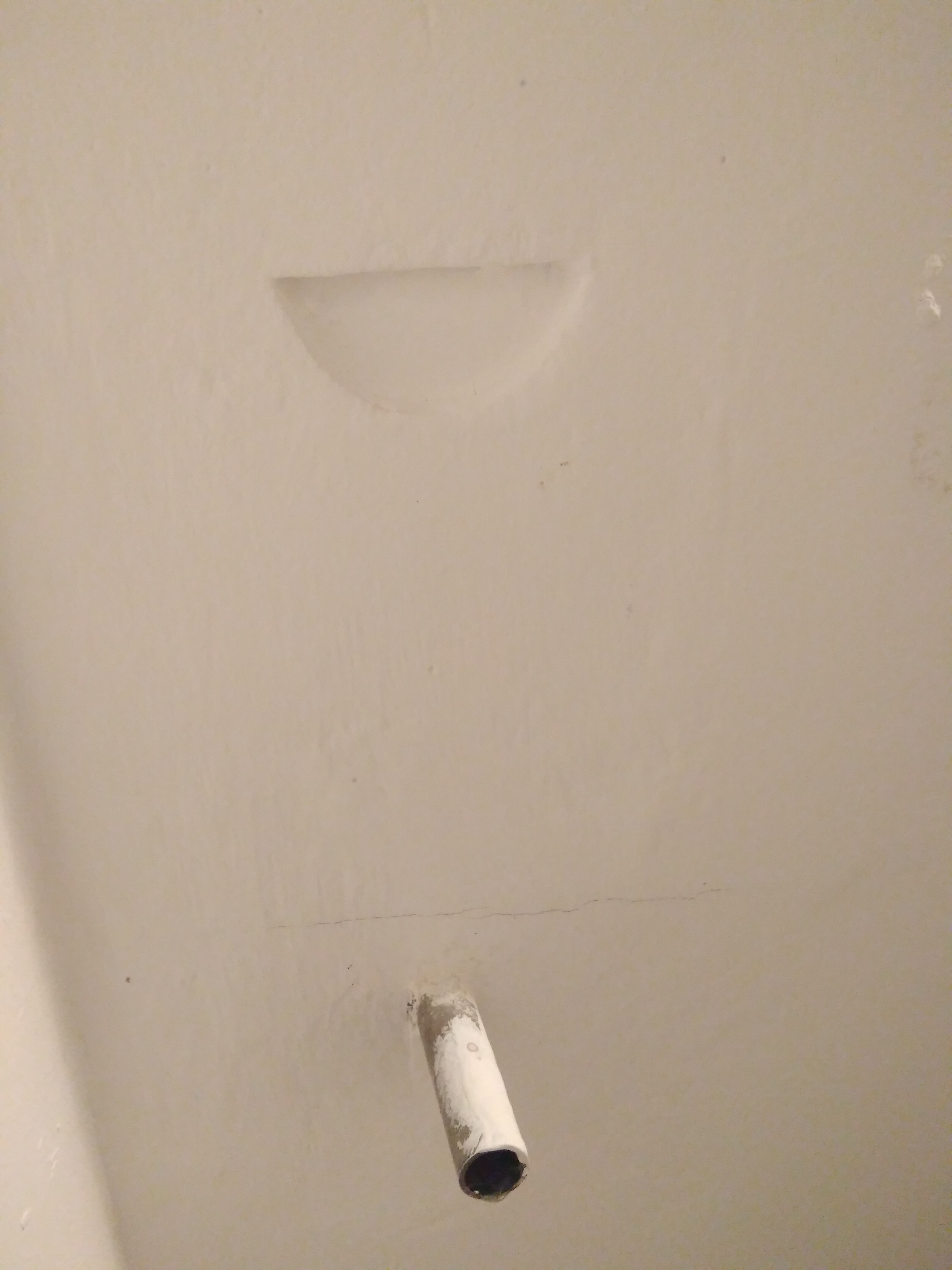

Sziasztok,
A hétvegi házban konvektorral van megoldva a fűtés, ami a keménybe van bekötve. A keményajtó alatt van egy kis cső kivezetve, és ha nagyon esik az eső akkor onnan csöpög a víz a konyhakőre.
Mi ennek a csőnek a funkciója? Ez normális jelenség? Illetve mi rá a megoldás?
Köszi a segítséget,
G.
Kondenzvíz kivezető cső. Valószínűleg bélelt a kémény és ha gázzal fűtesz akkor sok vízpára keletkezik ami lecsapódok a bélelt kémény belsejébe és lecsorog. Hogy ne ázzon el semmi ezért kivezetik azon a csövön a kémény aljába épített gyűjtő edényből. Nyilván az eső is lecsorog belül ha bele tud esni.
