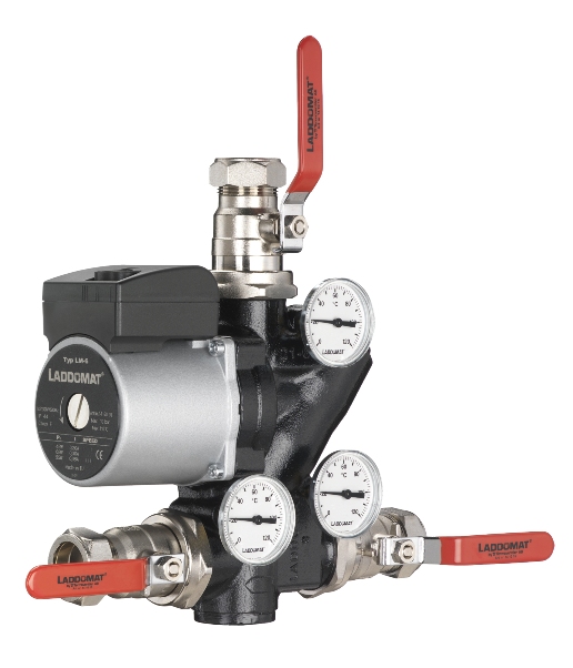

A kazán mellé a Laddomatot ajánlom az All-in-One, vezérléséhez füstgéztermosztátot, valamint a kazánhoz termikus védőszelepet, ami megforrás előtt nyit. Nézd át ezt a fórumot is, olvasd el a linkeket, pár napja volt szó ezekről:

A Laddomatban benne van a szivattyú. Amíg a kazánkör hőmérséklete nem éri el a nyitási hőfokot (általában 65 C°), addig csak a kazánkört keringteti. Amint meghaladja a nyitási hőfokot, akkor nyitja a visszatérő oldali szelepét és kezdi belekeverni a pufferből jövő hideg vizet. A felesleg a meleg oldalon elindul a puffer felé. Ha már annyi meleget ad a kazán, hogy nem kell keverni a kazánkör vizét a visszatérővel, akkor teljes egészében összeköti a puffert a kazánnal. Nincs szükség plusz szivattyúra. (persze ha elolvastad volna a linket a Laddomatról... :roll: )
Laddomat 21-60.jpg (107.55 KiB) Megtekintve 14386 alkalommal.
Nem volt már időm,mert mennem kellett. De ezt tudtam,h ilyen van.
Ezt írták a másik fórumon, "Nos kezdjük azzal,hogy az a 1 db keringető a kazán és a puffer között vagy a puffer és a radiátorok között lesz??? csak mert mind2 helyre kellene valami."
Ezért írtam,h 2 keringető kell.
