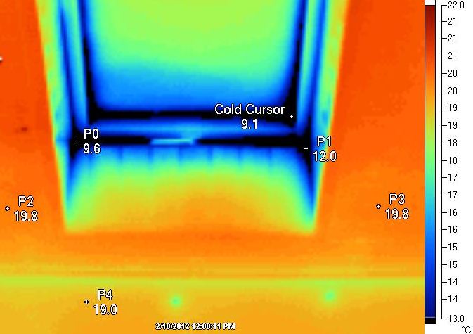

A lambériázás már csak egy kis plusz volt hozzá. Természetesen megnézettem ismét kamerával és ahogyan azt sejtettem is a problémás helyek a sarkok maradtak, mivel a homlokzati fal teteje nincs leszigetelve. Ehhez hívni fogok egy ácsot, hogy kívülről megcsinálja. Nagyobb probléma viszont, hogy úgy tűnik a a nyílászárókkal is van gond. Onnan tudom, hogy egyrészről látszik a hőtérképen, hogy gond van, másrészről mikor nagy hidegek voltak a lecsapódó pára az ablak sarkaiba belefagyott és közel egy centiméter jég keletkezett a sarkokban. Szóval ezzel még valamit csinálni kell. Bármilyen tanácsot szívesen veszek :) Viszont ami jó hír, hogy a hőtérképen az is látszik, hogy mindenhol ahol leszigeteltük a falrészt szép piros volt és érezhetően tartja is a meleget.

Idő közben hasonló információt kaptam máshonnan is. Sajnos a probléma az, hogy ezt a szerkezeti beállítást (amire a lambériát felraktam) még a kivitelezőm csinálta és én természetesen nem gondoltam, hogy ez így nem jó. Másrészről lehet tévedek, de úgy gondolom, hogy attól hogy a pára az ablakra kerül, talán még nem kellene vastagon oda is fagynia. Csatoltam a hőtérképes képet és ezen sajnos szépen látszik, hogy itt az ablak zárása és talán az üveg illeszkedése sem jó. Az biztos, hogy a lambériát már nagyon bontani nem szeretném és nem is vagyok biztos benne hogy segítene -e valamit. Mindenesetre továbbra is várom az építő jellegű észrevételeket! :)

Mindenesetre azért sokkal szebb ez az utóbbi hőkép, mint az első. :)
Szerintem ez nem levegőcirkulációs probléma, akkor lenne az, ha az ablak előtt sűrű függöny lenne, ami ténylegesen akadályozza a beltér felőli megfelelő felmelegedést.
Egy normális thermo üvegre nem fagyhat oda a fűtött beltér párája. Nekem Teschauer rendszerű ablakaim vannak, de csak a külső (kültér felőli) üveg belső felére fagy a pára, a belső üvegre már nem. Azt én is észrevettem, hogy az ajtók tehrmo üvegeire télen nagy hidegben lecsapódik a pára, de még sosem fagyott oda.
Én is inkább ablakproblémára gyanakszom. Amikor készült a felvétel, kint hány fok volt?
Közben meg tudtam nézni a képeket, végre bejöttek. Az a függöny mindig az ablak előtt van és az infra felvétel alatt is ott volt? Mert ha igen, akkor tényleg gond a légmozgás.
A függöny legtöbbször rajta van, persze a felvétel készítésekor levettük. A kép készítésekor 2012/02/18 készült a kinti hőmérséklet 2 fok volt
A függöny biztos lefogja a légmozgást, ezt ki kellene váltani valamivel, akár külső redőnnyel. +2 fokos külső hőmérsékletnél kicsit kevésnek találom a belső felületén mért 9 fokot és az is látszik, hogy az ablak zárása sem tökéletes, elképzelhető e kettő egymást erősítő hatása is. A vastag jégképződés akkor sem normális dolog, maximum vízkicsapódás lehetne gyengébb hőszigetelésű üvegnél. Nem nagyon párás a levegő a tetőtérben?
Az is lehet, hogy sok apró tényező együttes hatása is okozhatja, mint gyenge hőszigetelésű üveg, nem jól záródó ablak, a függöny légmozgást csökkentő hatása, a keretszigetelés hibája.
Először az ablakkeret illeszkedését és szigetelését kellene ellenőrizned, hátha javítható szigetelőgumi cserével, vagy zsanér beállítással. A másik ami még sokat javíthatna és mégsem ablakcsere, a thermoüveg cseréje hőszigetelő gázosra és hővisszaverő bevonatosra. Bár tudom esztétikai dolog is a függöny, de lehet jobban járnál egy tetőablakhoz való rolóval, vagy redőnnyel. A külső redőny további hőszigetelést jelentene hideg téli napokon.
