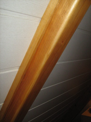

Én vastaglazúrral kentem le a hálószobában a gerendákat (amiről képet is felraktam korábban) nekem nagyon tetszik és szeretem, de természetesen ez teljesen egyéni. :D Beltérben csak vizesbázisú lazúrokat használjatok, nincsenek oldószerek benne, amik kipárolgása nem kifejezetten egészségtelen. Nekem sürgősen kellett lefestenem a gerendákat és abban a színben ami tetszett, csak kültéri vastaglazúrom volt. Több mint egy hétig nem lehetett a hálóban aludni, annyira büdös volt. Mára már elment a szaga, de akkor irtózatos volt.
