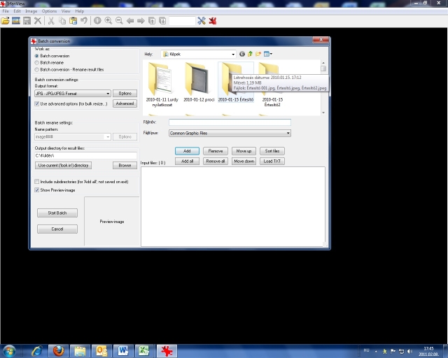

A kép ne legyen túl nagy, a fényképezőgéppel készült képeket az IrfanView programmal lehet méretezni, akár egyszerre az összeset.
File ->> Batch Conversion/Rename ->>>>>Options és Advenced - ben lehet beállítani a kép minőségét és méretét.

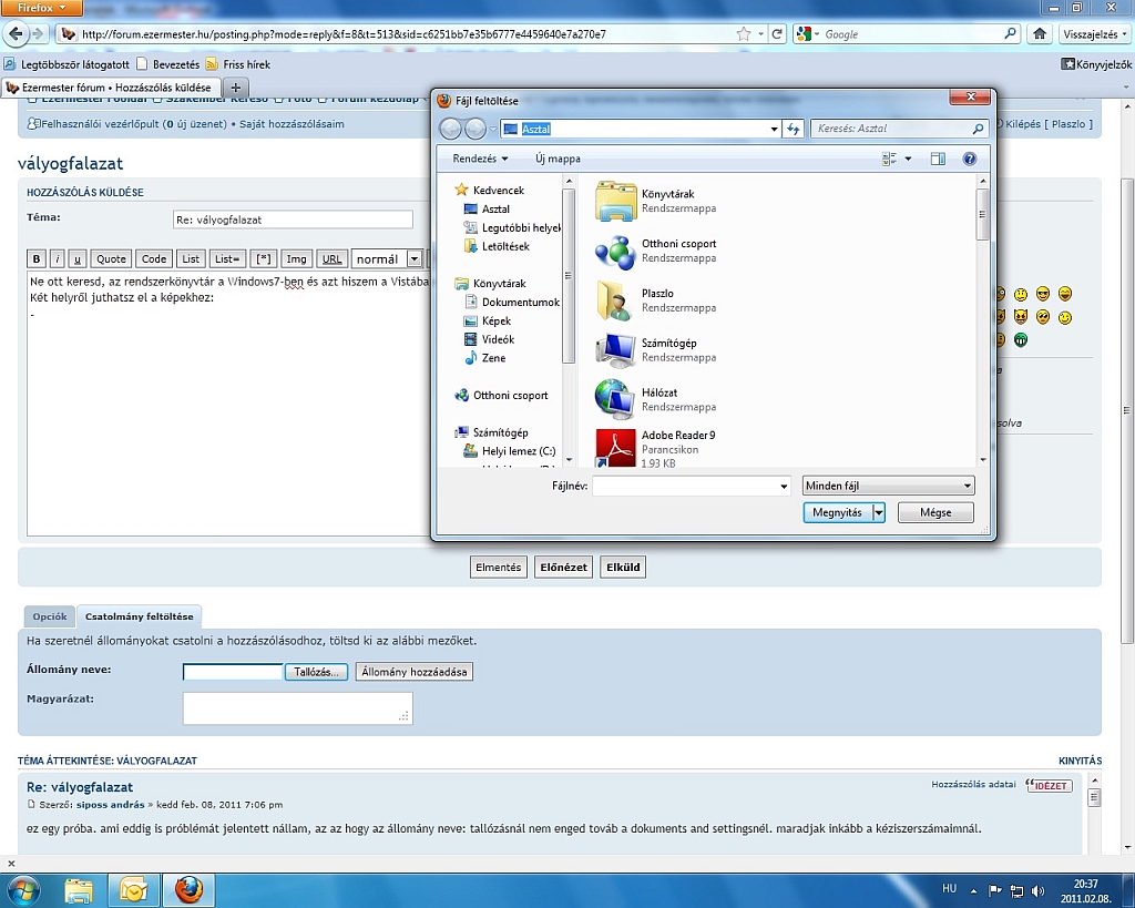

ez egy próba. ami eddig is próblémát jelentett nállam, az az hogy az állomány neve: tallózásnál nem enged továb a dokuments and settingsnél. maradjak inkább a kéziszerszámaimnál.
Ne ott keresd, az rendszerkönyvtár a Windows7-ben és azt hiszem a Vistában is.
Két helyről juthatsz el a képekhez:
- megnyitod a tallózást és a könyvtárak alatt van a képek könyvtár (lásd képen)
- Documents and settings helyett ->> Felhasználók ->> Fióknév ->> Képek
Köszönöm Plaszlo.

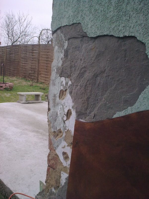

Az általam elküldeni óhajtott csatolmányok mérete volt túl nagy, amit azután nem engedett. Igaz, nem is gondoltam, hogy a mobillal készült képek ilyen nagy áIlományuak. Nos. Itt az eredmény. Egy az ominózus próblémák közül. Mellesleg van a vakolatban cement bőven.
Úgy tűnik, mintha 2 réteg vakolat lenne a falon. Az alsó gyenge minőségű homokos vakolat, talán még meszelve is volt, és azon a keményebb, merev cementes vakolat + azon a zöld vékony(?) vakolat. Ez a réteg milyen vastag?
A rossz hír, hogy elég nedvesnek tűnik a tégla és ez valószínűleg alulról jön, tehát gyenge, vagy rossz a vízszigetelése.
A másik amit képről nem tudok megállapítani, a színezés miből készült. A régi kőzúzalék nemesvakolat mint a Terranova, jóval vastagabb rétegű - legalább 5 mm - mint a dryvit rendszerek műanyagbázisú vékonyvakolatai. Nos ha a házon a polisztirol szigeteléshez való vékonyvakolat van fenn, akkor nagy valószínűséggel bedunsztolta a falakat, és azért kezdte ledobni a vakolatot, mert nem tudott száradni, szellőzni. Megfelelő páraáteresztó - lélegző - vakolattal és némi körültekintéssel még a gyenge vízszigetelésű falakat és viszonylag szárazon lehet tartani, élhető körülményeket lehet biztosítani. A vályogfalra ez különösen igaz.
Ezt kellene kinyomozni, miből van a színezés.
