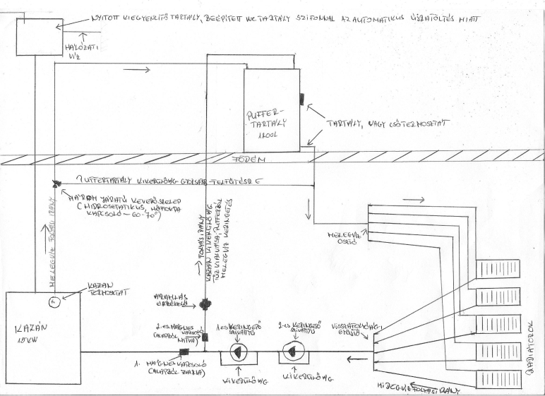

A gáz rendszerem már teljesen más lesz.Lehet félre érthető voltam. Én nem univerzálisat akarok hanem addig is amíg azt nem tudom megvalósítani (számításaim szerint kb4-5 év mert a ház bővítéssel akarom az új rendszert is) addig is legyen központim minél olcsóban persze az abszolút gagyit elkerülve.Kicsit tájékozódtam és rajzolgattam és valami ilyesmit szeretnék kihozni a kis keretemből és a két kezemből:
A működési elv nem bonyolult ,de némileg összetett és szerintem nem drága. Ha valakit érdekel szívesen leírom privátba mert ha bejön akkor pénzért adom! :lol: Ui.: A két szivattyút lehet megtudom oldani egyel 1 + relé és egy fázis figyelő (mikor át áll a házad az éjszakai áramra ha megjön a feszkó és nappal is ha esetleg rátáplálnak a sok cucc miatt. :roll: ) segítségével.
Hú bakker mekora! Bocsesz kicsit nagyra sikerült a kép. :roll:
Lekicsinyítettem, de ezért ne kérj pénzt, mert éhen maradsz... :?
Nagyon kicsit néztél utána, vagy nem értetted meg a lényegét.

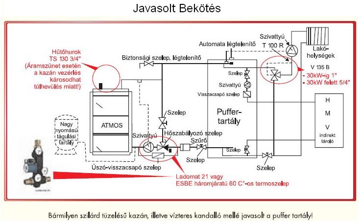

Korábban már beraktam, de újra berakom egy működő rendszer rajzát. Nézd át és gondolkozz el rajta. A HMV készítést ne vedd figyelembe.

Mondjuk a 80 l-es "puffert" nem lehet valódi pufferként bekötni, mert sok értelme nem lesz.
Az éjjeli áramot miért kell belekeverni... :?: :?: :?: :roll:
Azt a két szivattyút közvetlen egymás után még mindig nem értem, de nem töröm tovább a fejem rajta. :?
Ha mégis berakod ezt a kis puffer imitációt, akkor pufferként kellene bekötni. Igaz inkább hidraulikus váltóként fog működni, de akkor is szabályosan kell kötni.
Két alapvető vízkőr lesz:
- kazán és puffer
- puffer és fűtőtestek.
A kazánhoz kell egy (Laddomatért itt kár lenne fizetni) ESBE háromutas 60 fokos szelep, ami nem engedi ki a kazánkörből a melegvizet a pufferba, míg el nem éri a 60 C°-ot. Gondolj az autó hűtőrendszerére, a lényege ugyanaz. Ehhez kell egy szivattyú, ami mozgatja a vizet a kazán-puffer körben.
A másik szivattyúra a puffer után lesz szükség, hogy keringtesse a vizet a puffer és a radiátorok között. Megfelelő méretű puffer esetén ide is szoktak tenni egy háromutas szelepet, ami nem enged a radiátorok felé 60 C°feletti hőmérsékletű vizet, a szükséges mértékben keveri a visszatérő hűvösebb vízzel.
Nálad azért nem fog működni, mert olyan kicsi a puffer tárolóképessége, hogy ha egy ilyen háromutas szelep lecsökkenti a pufferből kivett hőmennyiséget, túlmelegedhet a kazánkör, esetleg fel is forrhat.
Ezek szerint nem nézted rendesen a rajzot. Nem baj leírom. Először is a puffer módosult 1200 literre mert sikerült 1 akkora tartályt szereznem ( túlnyomásos tartály 4,5 bárig 15mm falvastagság) ,de lehet kicsinyítem mert félek hogy túl nagy lesz ennek a kazánnak. Aztán a két szivattyú , később már én is gondolkoztam hogy a 2-es szivattyút közvetlen a puffer után rakom a radiátorok elé. A működési elv: A kazán el kezd fűteni mindjárt a kazán után a keverő szelep ami első sorban a radiátorok felé tereli a vizet amíg az el nem éri a 60 fokot mert ugye első sorban a radiátorokat akarom fűteni nem pedig a baromi tartályt és a radiátort. Szóval a keverő szelep küldi a radiátoroknak a meleg vizet közben egy keveset a puffernek is ha már a kazán és radiátor rendszer elérte az üzemi hőfokot teljesen nyit és belép a puffer töltésébe is a kazán. Vagy is a kazán fűti a radiátort és már a puffert is vagy is az egész 1 nagy kör lesz. Ha nézted a rajzom van egy közvetlen ág a visszatérő és a puffer között na ez az ág zárva amíg ég a tűz vagy is a kazán 40 fok felett van. A kazán termosztátja vezérli az 1-es szivattyút az 1 és 2 mágnes szelepet az 1-es alapból zárva a 2-es alapból nyitva vagy is ha bekapcsol és küldi a jelet indul az 1-es szivattyú nyit az 1-es szelep és zár 2-es szelep vagy is nem engedi a visszatérő ágból a pufferbe a vizet hanem csak a kazánba így üzem közben nem hűl a víz.E közben a pufferen lévő termosztát kapcsol ha az eléri a 20 fokot és ki adja a jelet az áramlás érzékelőnek ,de az = nem csinál semmit mivel nem mér mert az ág zárva. Most jön a lényeg ha a kazán lehűl 40 fok alá kikapcsol a termosztátja így leveszi a jelet az 1és 2 mágnes szelepről és az 1 keringetőről ami pár másodperces késleltetésű relével van ellátva vagy is az 1 szelep zár a 2 szelep nyit így a visszatérő ág a puffer felé halad a kazánt kizártuk az 1 keringető még néhány másodpercig megy hogy az áramlás érzékelő tutira kapcsoljon aztán leáll, az áramlás érzékelő kapcsolja a 2 keringetőt így csak a puffer és radiátor kör megy a kazánt kizártuk nem kell csak + hűtené a vizünket.Ez a kör mindaddig menne amíg a víz kb 20-22 fok alá nem esik ekkor a puffer termosztát lekapcsolja az egészet. Ha a kazánban újra felmegy a hőfok (pl. begyújtunk) a kör kezdődik előröl. Persze még hiányzik néhány részlet Pl. még nem tudom hogyan oldom meg hogy a zárt ágon ne történjen vissza áramlás a pufferből pl. a kazán fele talán csőkígyó megoldja, vagy nehogy a puffer túlmelegedjen bár a kazánnak van saját automata keverő és huzat szabályzása és a beállított hőfokfülé nem engedi a vizet így nem is hevülhet túl. Max építek be 1 lefúvó szelepet a víz veszteséget pedig pótolja a kiegyenlítő tartály mert WC tartály szifonnal fogom ellátni és a hálózati vízre kötöm ha csökken a szint az után tölti. Lehet hibás a gondolat menetem de én úgy gondoltam ,hogy a puffernek tároló szerepe van (benne van a nevében) és az csak a fölös hőleadást tárolja nem vesz aktívan részt a fűtésben.Mivel a szilárd tüzelést nem tudod olyan pontosan szabályozni ezért mindig keletkezik fölös hő amit kidobnál az ablakon így viszont a puffer eltárolja.Ha én egyből a pufferen is átküldöm az aktív kört akkor viszont sokáig tart amíg felfűt + nagy a kondenzálás. Persze a te rajzod nyilván frankó de több 10 sőt 100.000 cuccokkal. Én meg csóró vagyok és szegény ember vizel főz.
Még 2 fontos dolgot kihagytál az én rendszerem nyitott lesz és a puffer a padláson a kazán pedig a lakószinten. Én amit eddig láttam rajzokat az mind a kazán melletti elhelyezést preferálta nekem pedig ehhez nincs helyem.

Pár hsz-el ezelőtt felraktam egy rajzot, amin van indirekt tároló is bekötve. Szerintem abból a rajzból mindent megtudsz amire szükséged van.
Köszönöm, ma átnéztem a hozzászólásokat és a rajzot is. Elfogadnék konkrét javaslatot a beépítendő eszközökre is.
Ekkora kazánhoz nagyobb puffer illene, ha van rá mód. Ökölszabály szerint 1600 l lenne az ideális.
A szerelvényeken általában nem érdemes spórolni, később megbosszulhatja magát. Ha van rá keret, akkor a kazánkörbe Laddomatot ajánlanám, a többi háromutas szelephez ESBE gyártmányút. A szivattyúknál érdemes lenne az energiatakarékos, elektronikus szabályzásúakban gondolkodni. Az egyéb szerelvények lehetőleg ne az "occó" kínaik legyenek.
