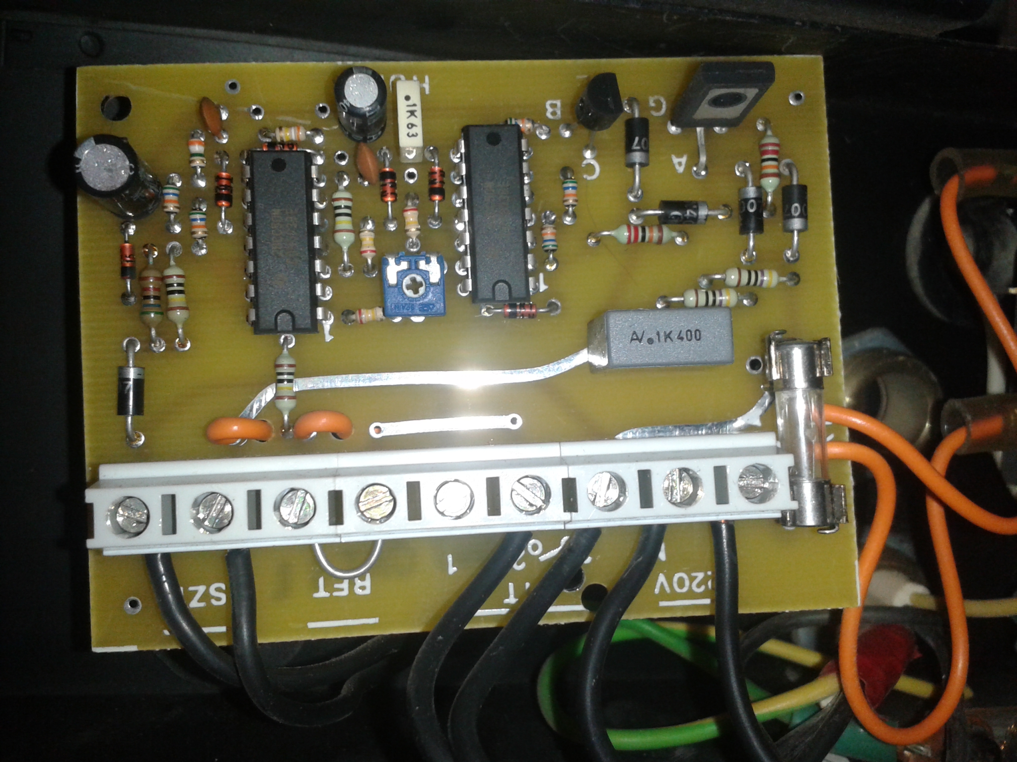

Vezérlőpanel:
http://www.feg-junkers-alkatresz.com/FeG-C-12-17
http://www.tam-zo.hu/ocart/Feg-c12-c40-vezerlopanel
http://www.langor.hu/webshop/cikk_doc.php?xtipus=1483

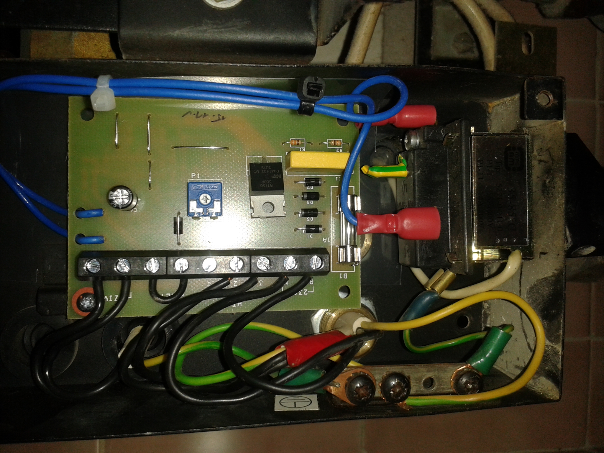

C24-esben ez a fajta volt:
http://gazkeszulekalkatreszek.hu/spd/BB0454/FEG-C12-40-vezerlopanel

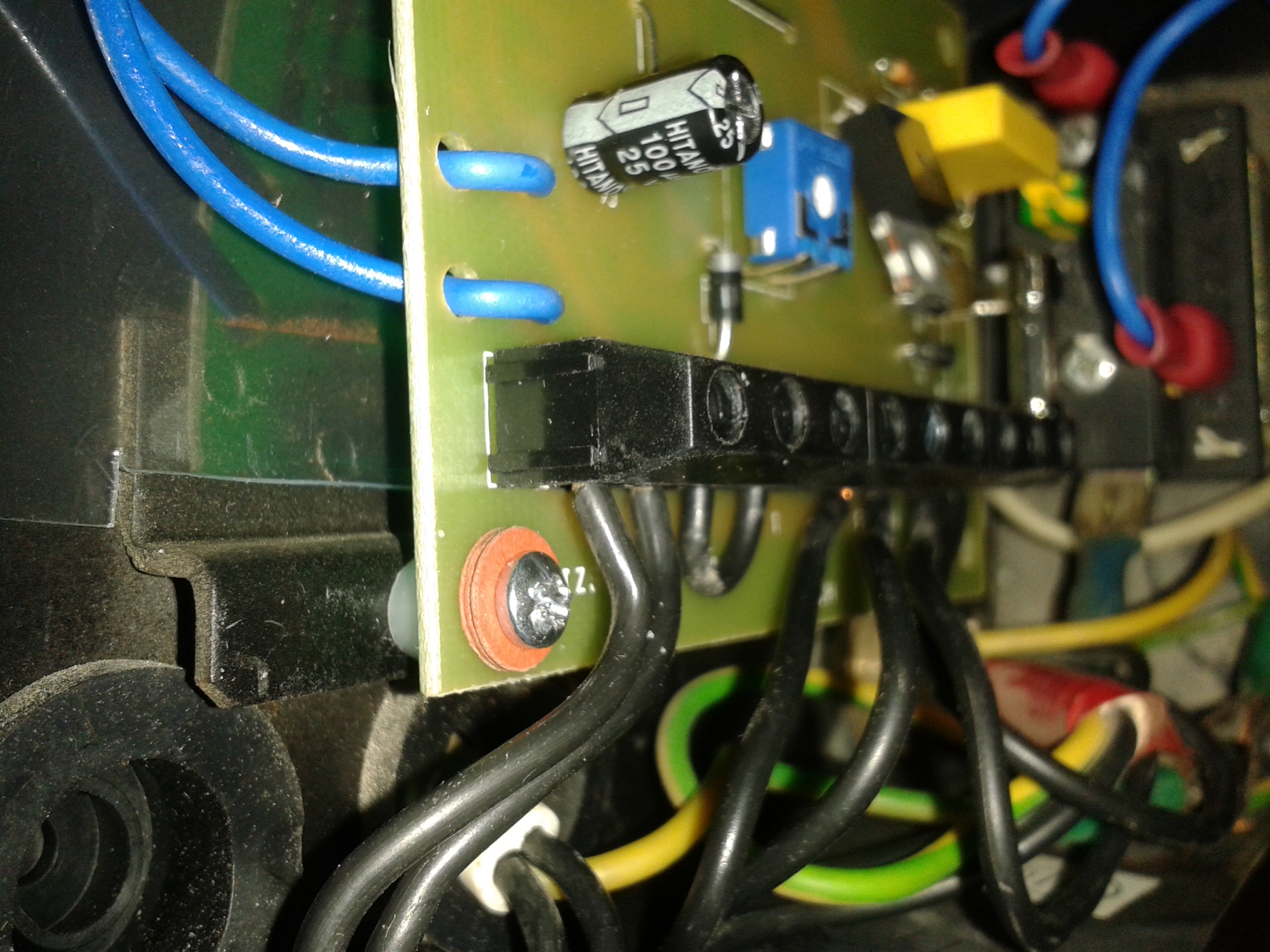

És a Lángőr-ös került bele. Nem árt a felfogatásnál szigetelt távtartót használni, nehogy fémhez érjen a panel.
Egy kicsit bűvészkedni kell a felfogatással, de elfér a helyén. :)
2015 ősze óta hibátlanul működik. :)

Nem hiszem, hogy bakot lőnél az elektronika megrendelésével, de azért előtte hallgatózz egy kicsit. Amikor csökkentett fordulatszámon megy a szivattyú, sokkal csendesebb, csak csendes környezetben hallatszik a működése. Bár egy autószerelőt nem kell féltenem, hogyan helyettesít egy sztetoszkópot csavarhúzóval. :wink: :lol:
A ki-be kapcsolás a kazán vízhőmérséklet szabályozása miatt természetesnek mondható, de azt hallani lehet, mert kapilláriscsöves a hőfokszabályozó, jól hallhatóan kattan. Ha kattanás nélkül áll le a szivattyú - csökkentet fordulatszámot kihagyva -, akkor az nagy bizonyossággal az elektronika hibája. A csökkentett fordulatszámot az elektronika állítja elő és félvezetővel (Triac) szabályozza a szivattyú üzemét - nincs relé, nem kattan.
A képen elég egyszerűnek tűnik a Lángőrnél kapható elektronika, de a másik oldalán vannak a szabályozó IC-k.
