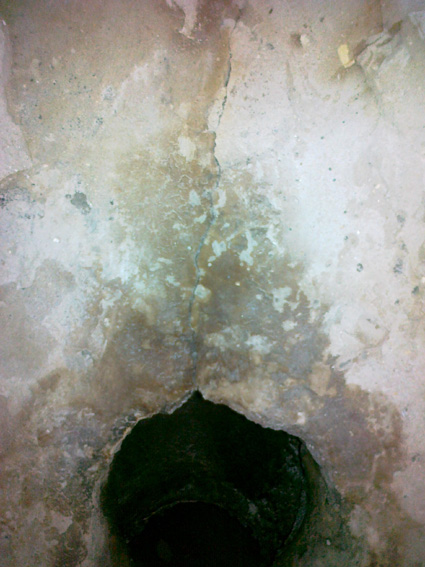

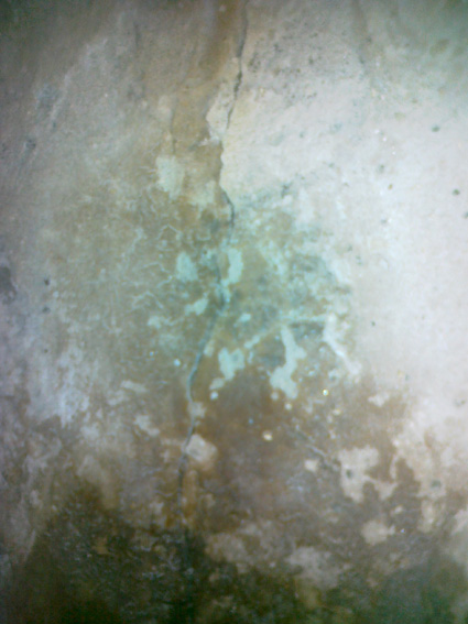

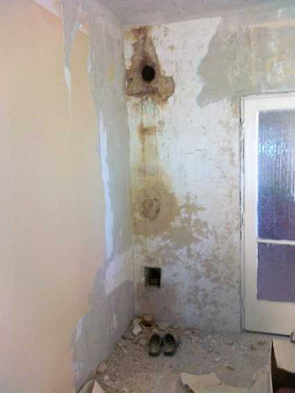

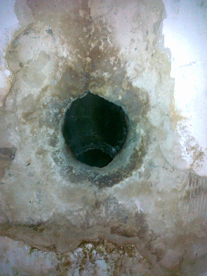

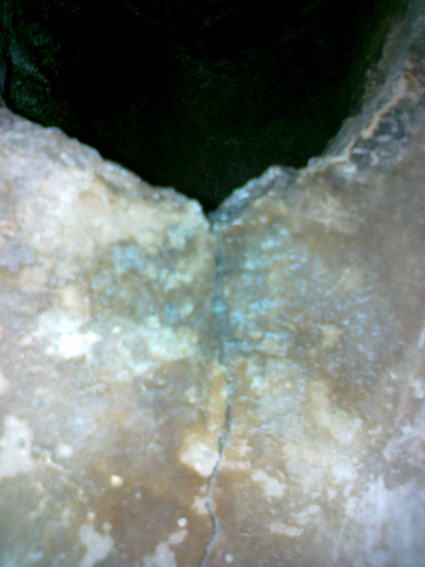

Eljött az idő, levakartam a falat, hogy előkészítsem a festéshez.
Az indító képeket megnézve látható, hogy ahol a kátrányos beázások vannak, ott két betömött füstcső nyílás találhat. A felsőt kibontottam és már bontás közben látszott, hogy a vakolat valószínűleg a hőingadozástól eléggé szétrepedezett állapotban volt. A kémény a földszinten nem téglából, hanem szerintem betonkémény elemekből készült és csak az emeleten van téglából fölfalazva.
A gondom az, hogy ez a beton kéménytest függőlegesen meg van repedve. Ezt nyilvánvaló, hogy kibontani és cserélni nem lehet, de valahogy gázzáróvá kell tenni.
A kérdésem erre irányul, hogyan tudom megoldani további bontás nélkül, hogy a repedés mentén a forró gázok ne repesszék meg újra a felkerülő új vakolatot, illetve a kátrány se jelenjen meg újra.
Elég csak levakolnom, vagy kezeljem a kémény elemen lévő repedést esetleg vízüveggel, vagy valami más anyaggal.
Várom a hozzáértők tanácsait!
Csatolom a képeket.
Üdv! Tancsikusz!
Még pár fotó!
