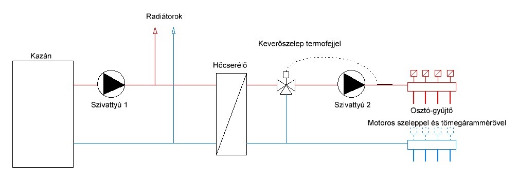

Ha nincs keret egy pufferes rendszert építeni, maradnék a tisztán radiátoros megoldásnál. Gyorsabb, könnyebb kezelni, szabályozni. A kazán és osztó között rézvezetéket használnék a műanyagcső helyett.
Találtam egy elvi megoldási rajzot puffer nélküli, radiátoros - padlófűtéses rendszerhez.
