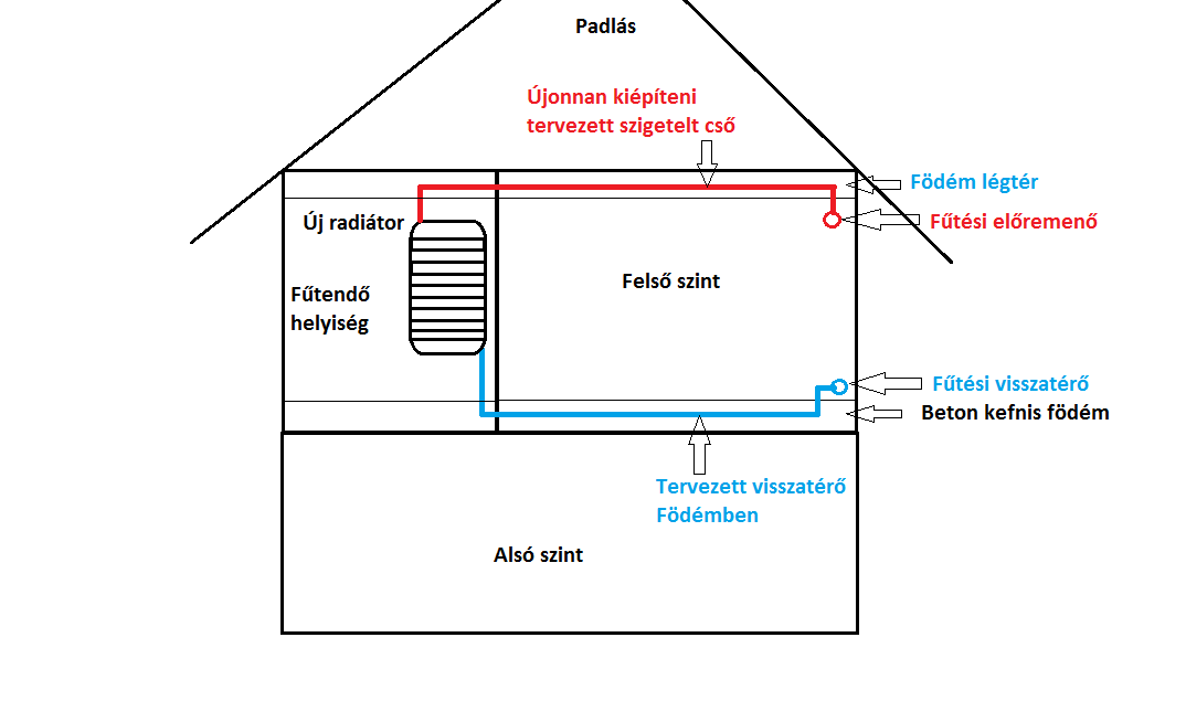

Családi ház emeletén elkezdtem kialakítani egy kis fürdőszobát egy kihasználatlan helyiségből és ide szeretnék fűtést varázsolni, mégpedig a ház meglévő vegyes/gáz tüzelésű rendszerére történő rákötéssel.
A probléma: a helyiség amibe az új radiátor menne az a fenti folyosó bal oldalán van, a felső szint fűtési előremenő és visszatérő vezetéke pedig a folyosó jobb oldalán mennek.
Mivel ez egy közlekedő a csöveket úgy tudnám átjuttatni a túloldali helyiségbe, hogy az előremenőt a mennyezetben szigetelve vinném henco-val ( a padlástér alja és a felső szint mennyezete közti légrésben). A visszatérőt pedig a felső szint betonját megvésve szigeteletlen henco-val vinném.
Ez lenne számomra a legegyszerűbben megvalósítható megoldás, viszont nem tudom, hogy ez működne-e így, mivel az új radiátor előremenő vezetéke magasabbra kerülne mint a rendszer fő előremenője, valamint a visszatérő is egy szakaszon (a betonban) alacsonyabban menne, mint a felső szint visszatérője.
A rendszerben üzemel szivattyú fűtési szezonban, de nem bánnám, ha gravitációsan is működne, bár nem létfeltétel.
Csináltam egy kis móricka rajzot, hátha az szemléletesebb, mint a leírás.
Meg lehet e ezt így csinálni, vagy nem fog működni?
Válaszokat előre is köszönöm.
Ennek a megoldásnak az a baja, hogy az átvezető csőben megállhat a levegő és egy idő után a fürdőszobai fűtőtest nem kap melegvizet. Gondoskodni kell a cső legmagasabb pontján automata légtelenítőről és akkor működhet az elgondolásod.
A gravitációs keringés feltehetően csak akkor működik ebben a körben, ha a teljes rendszerben gravitációsan áramló víznek elég nagy a hajtóereje, hogy átnyomja a felső hurkon is a vizet.
