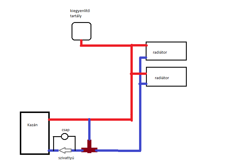

Kedves Szakik!
Olyan kérdéssel fordulok hozzátok, hogy érdemes-e a meglévő rendszerembe kazánvédő 3járatú szelepet tenni keringető szivattyúval? A rendszer régi gravitációs 2 és 6/4 collos csövekkel. Tavaly kazánt cseréltem egy maszek lemezkazánt egy 36kW-os öntvényre(a lemezkazán teljesítménye kritikán aluli volt). A probléma az, hogy nagyon lassan indul meg a keringés és eközben a kazán elejében "pezseg" a víz. Ha nem pakolom meg rendesen akkor pedig nem nagyon akarja felfűteni a házat. Vagy esetleg rosszul csinálok valamit?
Válaszokat köszönöm! Szép napot!
Gondolom a keringés eddig is lassan indult be, csak nem tűnt fel a régi, rossz hatásfokú kazánnal. Az új kazán "túl jó" a rendszerhez. Próbáld először kisebb mennyiségű tüzelővel elindítani a keringést és csak utána "gázt" adni.
A szivattyú és kazánvédő szelep minden bizonnyal megoldaná a problémát, de akkor oda az energiamentes keringetés. Egy-két plusz szeleppel megoldhatod, hogy a keringés elindulta után visszakapcsolod gravitációs keringésre.

Próbáltam kevesebb tüzelőanyaggal, de oda lett a "komfort", hogy órákig rá se kelljen nézni. Hogy érted pár ezt a pár szeleppel való kiegészítést? Csatolom képben én, hogy gondoltam. A szelephez is elzárható hollandit szeretnék.
Köszönöm!
Hirtelenjében arra gondoltam, hogy a szivattyút úgy építed be, hogy egy golyósszeleppel söntölni lehessen, hogy a gravitációs áramlást ne fékezze, amikor már elég meleg a kazán. De ez megoldható visszacsapószeleppel is, vagy egy Laddomat 21-60 töltőegységgel. Ebben minden benne van, amire szükséged lesz. A Laddomat visszacsapószelepe akkor is engedi a gravitációs áramlást, ha a szivattyú megáll.
http://laddomat-magyarorszag.hu/laddomat-21-60
Igazából gondolkodtam a Laddomat-on, csak úgy néz ki rossz helyen tájékozódtam. Nagyon köszönöm a linket, ez lesz beépítve. Ár-értékben ez éri meg igazán. Hálás köszönetem, további szép napot!

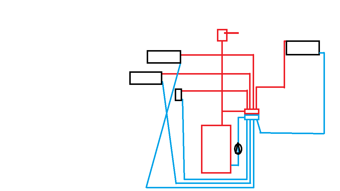

Üdvözletem a mester úraknak!
Két kérdésem lenne. Helyes-e a rajz? Nyugodtan javítsa ki aki szeretné. És lehet-e 18-as ötrétegű mindenhol vagy a legtávolabbi pont (kb 10 méter) felé szükíteni kell?

Így nehéz véleményt formálni....milyen kazán mekkora teljesítménnyel, mennyi és milyen radiátor, mekkora területet kell kifűteni?
Amire tippelek, vegyestüzelésű kazán, nyitott rendszer....de akkor hiányoznak a biztonsági berendezések, a kazánvédő szelep. Közvetlen csak akkor érdemes a kazánt a fűtésrendszerre kapcsolni, ha nagy mennyiségű hőleadó felületű radiátor van a rendszerre kötve. A kazán hőjét el kell tudni vezetni a radiátorok felé ahol le is kell tudnia adni a környezetének, különben túlmelegedhet a kazán. Már sokszor volt szó róla, a vegyestüzelésű kazánt nem szerencsés lefojtva üzemeltetni, mert a kátrányosodás nem kíméli sem a kazánt, sem a kéményt. A mai radiátorok és korszerű csövek kis vízterűek, sok hőt nem lehet tárolni bennük, ha nem elég intenzív a hőleadás a radiátoroknál, túlmelegedhet, megforrhat a kazán. Az ilyen rendszerekbe puffertartályt célszerű iktatni.
A ma használatos szerelési anyagokból és radiátorokból felépített rendszert nem szabad összekeverni a régi, nagy vízteres gravitációs elvű fűtésrendszerekkel.
