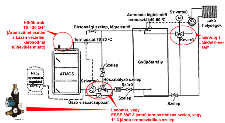

Ezt már sokszor felraktam, alapkapcsolás vegyestüzelésű kazánhoz pufferrel.
A vezérlés problémáját érzékeltetve:
- felfűtés alatt először a nagy, majd a kisebb puffert kell felfűteni, miközben figyelni kell a pufferek hőmérsékletét, mivel a fűtési rendszer is igényli a kazán hőjét
- A kazán leállása után csak a puffer látja el a fűtési rendszert hővel. Itt megfordul a folyamat, betöltés helyett elvétel lesz. Elkezdjük kiaknázni a puffer hőtartalékát, de egy idő után annyira lecsökken a nagy puffer hőmérséklete, hogy a kisebből kell pótolni a hiányzó hőt, hogy ne hűljön le nagyon a radiátorok felé menő melegvíz.
Ezt vagy elektronikus vezérléssel és motoros szelepekkel, vagy mechanikusan kell megoldani termosztatikus szelepekkel.

Igen, ez mindenképp fontos elem, bár vannak akik sokallják az árát. Meg lehet oldani valamivel olcsóbban háromjáratú termosztatikus Esbe szeleppel, szivattyúval, elzárószelepekkel és hőmérőkkel többlet munkával, de ez egy igazi All In One megoldás.
