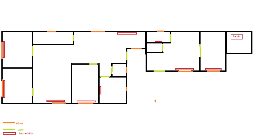

Egy kis segítséget szeretnék kérni, központi fűtést szeretnék kötni jó magam. Mellékelném a ház alaprajzát és a radiátorok lehetséges helyét.valamint a kazánt is feltüntetem.kérdésem lenne hogy,merre vigyem csöveket milyen átmerővel? 5 rétegű csövet szeretnék falban leszigetelve zárt vagy nyitót eszt rátok bízóm jó lenne ha az alábbi alaprajon be rajzolná valaki piros kékkel az oda vissza térő csövezést.s elküldené nekem a csumika@gmail.hu vagy ide vesza töltené.

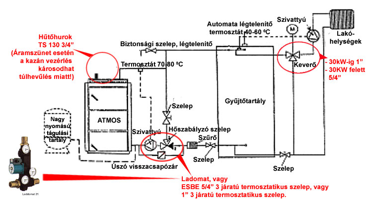

Hiányosnak.... :roll:
Már többször felraktam az Atmos kazán bekötési rajzát, ami alapnak jó mindenféle vegyestüzelésű kazán esetén.
Két alapvető vízkört kell kialakítani:
1., kazán és puffer között.
A kazánkört Laddomattal, vagy ESBE termosztatikus szeleppel kell védeni, hogy mindig üzemi hőmérsékleten működjön (csakúgy mint az autók hűtőrendszere).
2., Puffer és a fűtőtestek között.
Itt is lehet termosztatikus szelepet alkalmazni, hogy a beállított értéknél ne menjen magasabb hőmérsékletű víz a radiátorok felé (pl. 60C° kisgyermek miatt) akkor sem, ha a pufferben már magasabb a hőmérséklet.
Mindkét körnek önálló szivattyúja van. A kazánkör szivattyúját (Laddomatban beépítve) a füstgáztermosztát működteti (a rajzon csőtermosztát van az elmenő körön, de a füstgáztermosztát pontosabban szabályoz), a radiátorkörit a szobai termosztát.
