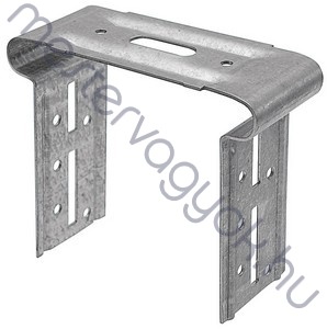

Ilyen kengyeleken keresztül lettek felerősítve a párnafák?

Elősször is köszönöm a gyors választ.Nem akusztikai kengyelre lett felfogatva.egy kicsit egyedi módon csináltam mert volt megmaradva cw 50 profilom és azt úgy raktam fel hogy az oldalára fordítottam és hosszába lett felfogatva úgy hogy a profil és a beton közé raktam gumiszalag szigetelést. A profilok közé raktam az üvegyapotot majd keresztben bepárnafáztam a profilokat majd eközé is raktam üvegyapotot.Ez mind nagyon jó volt addig míg fel nem raktam a gipszkartont.A karton és az oldalfal között nincs semmi csak nekinyomtam és úgy csavaroztam.gondolom ez baj.Az lenne a kérdésem még hogy mi lenne ha a karton bebúrkolnám xps lappal,vagy ez hülyeség?Nagyon szépen köszönöm a válszt

Sajnos azt kell mondanom, át kellene építeni a cw profil helyett akusztikai kengyeles felfüggesztésre és a gipszkartonlapok oldalai ne érintkezzenek a fallal. Kettő közé lehet vékony polifoam szalagot rakni (hangvezetés megszakítása), vagy pár mm-es rést hagyni és a végén kitölteni festhető akril pasztával.
