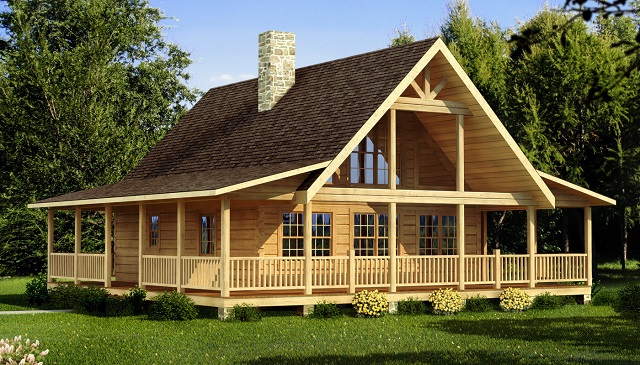

Ugyan nem a Te kategóriád, de épp volt egy tuskókon álló faház képe a gépemen.
Jól látható a ház alja és a föld közötti távolság. Sőt továbbmegyek, hogy ne tudja benőni a növényzet és a víz is legalul maradjon, az előrelátóbbak a ház alatti a földet 20 cm vastag nagyméretű kavicságyra cserélik.

Gyönyörű a ház amit küldtél. Ezt biztosan nem sajátkezűleg festegeti a gazdája, amikor eljön az ideje. :)

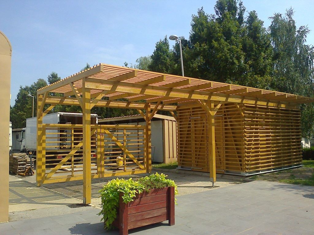

Én is küldök egy képet, úgy látom talán most tényleg sikerült feltölteni.
Ez Bfüreden a piacon egy nemrég készült raktárépület. Múlt szombaton kicsit jobban megnézegettem. A maga nemében ez sem rossz, életben jobban látszanak az apróságok.
Ami nagyon megtetszett, hogy a raktár épületnél, a föld felett egy "kis szoknyával" körbe van bádogozva az egész. Ilyet eddig még nem láttam, képen sem. Ha felnagyítod a képet, jobban látszik. Mi a véleményed róla?
A "körbeszoknyázás" a lecsepegő és csapódó esővíz okán szokás, így az alsó rész jobban védett.
Igen, tényleg szép házikó, azért mentettem le a képét régebben. Szívesen laknék ilyenben! :)
Ahogy Jmedvegy kolléga írta, a szoknyázás a vizet tartja távol az aljától, a falakról lefolyó, vagy felverődő esővíz ne tudjon befolyni alá. Ebben az esetben nem emelték meg a házat, így szükséges a kiegészítő védelem.
