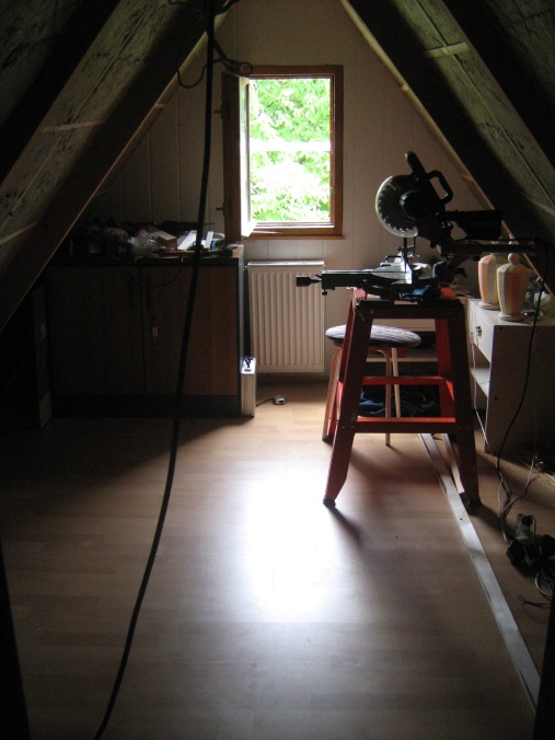

Kedves Mónika!
Képet a hozzászólási ablak alatt lévő Csatolmány feltöltése fülre kattintva tud elhelyezni. A képet a számítógépről a Tallózás gombbal tudja megkeresni, majd az Állomány hozzáadása gombbal feltölteni. Utána a hozzászólásába a Beszúrás a hozzászólásba gombbal tudja beilleszteni a kijelölt helyre.
Egy példakép:
Érdemes a képet lecsökkenteni legalább a felére, vagy még kisebbre, hogy könnyen látható legyen. Ezt az ingyenes Irfanview programmal tudja elvégezni.
