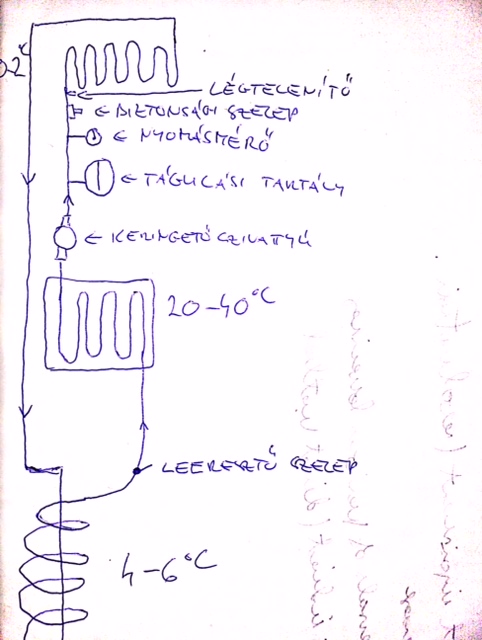

Kedves Forumozok,
most epulo hazunkba vizes kalorifert tervezek - a hocserelos szellozorendszer kiegeszitesekent.
Az elgondolas: mivel a haz a korabbi garazs helyen epul, aminek a kozepen - tortenelmi okok miatt - van egy kut, ebbe rakok egy rezcso spiralt. A spiral egy 3/4-1" csoben folytatodik, ami a cserepkalyha mogotti falon - tehat a kalyhan kivul, attol kb. 10 centire - felmegy a kalyha folott a menyezeten elhelyett ket auto hotube - ezeket sorba kotnem - majd onnan tovabb megy a padlasra, ahol 4 auto futo radiatorokon - ezek is sorban lesznek - keresztul adja at a hot a beszivott friss levegonek - igy remelem a hocserelobe min. +0-fokos levego kerul a legnagyobb teli hidegben is. A visszatero ag a legrovidebb uton megy vissza a kutban levo rez spriralhoz. A csorendszerben auto hutofolyadekot tervezek keringetni. Tulfolyo tartalyt es biztonsagi szelepet is beepitek.
A legfobb kerdesem a vizkeringeto szivattyu. A ket auto huto es a terveim szerint 4 db auto futo radiator mellett a kuttol-padlasig tarto kb. 12 magassag miatt is kelloen eros es megbizhato keringeto szivattyut keresek. Szerintetek mekkora teljesitmenyu szivattyura van szuksegem? egy altalanosan, kozponti futeshez hasznalt keringeto szivattyu - amivel az emeleti futeskort keringetik - meg tud birkozni a feladattal?
Minden tanacsot megkoszonok.:)

A kaloriferrel kapcsolatban olvasgattam az elmult par oraban vizvezetek szerelesi anyagokat. Figyelembe veve hogy az en futovizem nem lesz 60 foknal melegebb (mivel a cserepkalyha kulso homerseklete max. 55 fok lesz, a hot felvevo radiatorok pedig a kalyha folott lesznek a 23 fokos szobaban), igy talan nem lenne ordongossed egy zart rendszer.
Keszitettem egy vazlatrajzot, a hozzaertok tanacsait pedig elore is koszonom.
Tehat:
a kutvizben rezcso spiral, benne a hutofolyadek 4-6 fokos lesz. Onnan ez a 4-6 fokos folyadek eljut a cserepkalyha folotti auto radiatorokig. A radiatorok elott egy manualis leereszto szelep lesz, ha ki kellene uriteni a rendszert.
A hofelvevo radiatorok utan, sorrendben:
keringeto szivattyu >>
zart tagulasi tartaly tartaly >>
nyomasmero ora>>
biztonsagi szelep>>
legtelenito a holeado radiatorok tetejen
Innen megy vissza a lehult folyadek a kutban levo rez spiralba.
1 collos csovekben folyik majd a hutofolyadek (fagyallao)
A rendszer legnagyobb elonye, hogy remenyeim szerint igy egy normal 6m emelomagassagu keringeto szivattyu is eleg lenne.
csatoltam egy rajzot is.
Tibor 123 frisslevegő fűtés 07.17-i kérdéshez:
A kútben lévő spirál, a kályha fölötti 2 hőcserélő, valamint a padláson lévő hőcserélő ellenállása alig számítható. Lehetne becsülni az autóhűtők, ill. fűtők eredeti körében lévő szivattyúk alapján. Gyakorlatilag egy ismert jellegörbéjű szivattyút próbaképpen rá lehetne kötni, és megmérni a nyomást. Szerintem utána már lehetne szivattyút választani.
Az egész kör emlékeztet a légelosztásos kandallók rendszerére. Ha lesz egy belső légcirkuláció is, nem csak friss be-használt ki, akkor egész jó hatásfokú lesz.
Igazán nem értem, minek ennyi kacifánt bele. Ha a belépő levegőt akarod előfűteni, akkor a kilépő levegő hőjét kellene elvonni és átadni a belépő oldalra. Normál hőcserélő megoldás, bár rosszabb hatásfokú, mint egy ellenáramú lemezes hőcserélő hatásfoka.
Esetleg arra gondolsz, hogy a rettenetes átlagban mínusz 1-2 fokos téli hideg esetleg lehűtené fagypont körüli értékre a körben lévő folyadékot és azt kellene kútvízzel kompenzálni? És ha nem hűti le kinti levegő, hanem pont a kút vize hűti majd tovább? Ezt hogy véded ki, ha a visszatérő víz hőfoka magasabb a kút vizénél? Egyre kevesebb igazán hideg nap van egy tél alatt... :roll:
Az eredeti elképzelésednél maradva a kályha feletti hőcserélővel van gondom, mert ha a plafonhoz rögzíted, akkor a visszatérő hideg víz miatt folyamatos páralecsapódás lesz a hűtőn, ami miatt állandóan csöpögni fog a kondenzvíz. Hiába a felszálló meleg levegő - ami több párát tud felvenni -, a belépő hideg oldalon a pára nagy valószínűséggel ki fog csapódni.
Én úgy gondolom, a legegyszerűbb megoldás két (auto) hűtő a levegő be és kilépő pontján és azt keringetni egy egyszerű szivattyúval ha szükséges. A kondenzvíz elvezetésről mindkét oldalon gondoskodni kell, hogy nyáron is használható legyen a lakás hűvösének megőrzése miatt Mondjuk itt lenne haszna a kútvíznek, amíg bírja hidegvízzel.
Koszonom a velemenyeket.
Igen, azt elfelejtettem mondani, hogy a hazat egy Varso melletti erdoben epitjuk - es igen, itt elofordul a minusz husz is akar..:) ezert aztan felmelegitett kutvizzel kalorifert, valamint hocserelis. szelloztetot is tervezek. A kutvizes kalorifernek annyi lenne a szerepe hogyfagypont folott tartcsa a hocseros szelloztetove belepo levegot.
Igen, a kondenzacioval en is szamolok: amikor cserepkalyha mogott feljon a 6- fokos viz a csoben, korulotte pedig 50 fok van: itt, mivel fuggolegesen megy a cso, alatta tolcser lesz ami a kutva vezeti vissza a kondenzvizet. A menyezeti radiatorok kondenzvizet szinten ossze fogom gyujteni, de meg nem tudom hogy hogyan. A hocserelo kondenzvizet szifonon keresztul a csatornaba vezetem.
A visszatero ag kozvetlenul a kutban levo spiralhoz csatlakozik, igy nem kell a kalyha folott a plafonon jonnie, igy arra megy ahol a kondenzvizet el tudom vezetni.
Kozben utananeztem jobban az autok hutokorenek: zart rendszer, 1.4atm koruli nyomassal. A huto kupakja kettos szelepkent mukodik: ahogy tagul a hutokozeg, kiengedi a tagulasi tartalyba, ha lehult, a vakuum segitsegevel visszaszivja. Ezenkivul biztonsagi szelep is.
Az en rendszerem is ilyen lesz, mindket hutohoz kapcsolok egy-egy tagulasi tartalyt - bar az en esetemben a 100 fok fole melegedesnek nulla az eselye. Arra gondoltam, hogy ezzel a rendszerrel ossszehozok egy barmilyen, 6m emelomagassagu pumpat (remelem jo lesz, nem tudom hogy az autok vizpumpaja milyen kapacsitasu - es egy potmeterrel addig lassitom amig megfelelo nem lesz az aramlasi sebesseg...
A belso keringetest nem tudom hogy lehetne, a nappali-konyha eleg zart, es a kalyha sem bir sztem nagyobb teret..
Udv.
