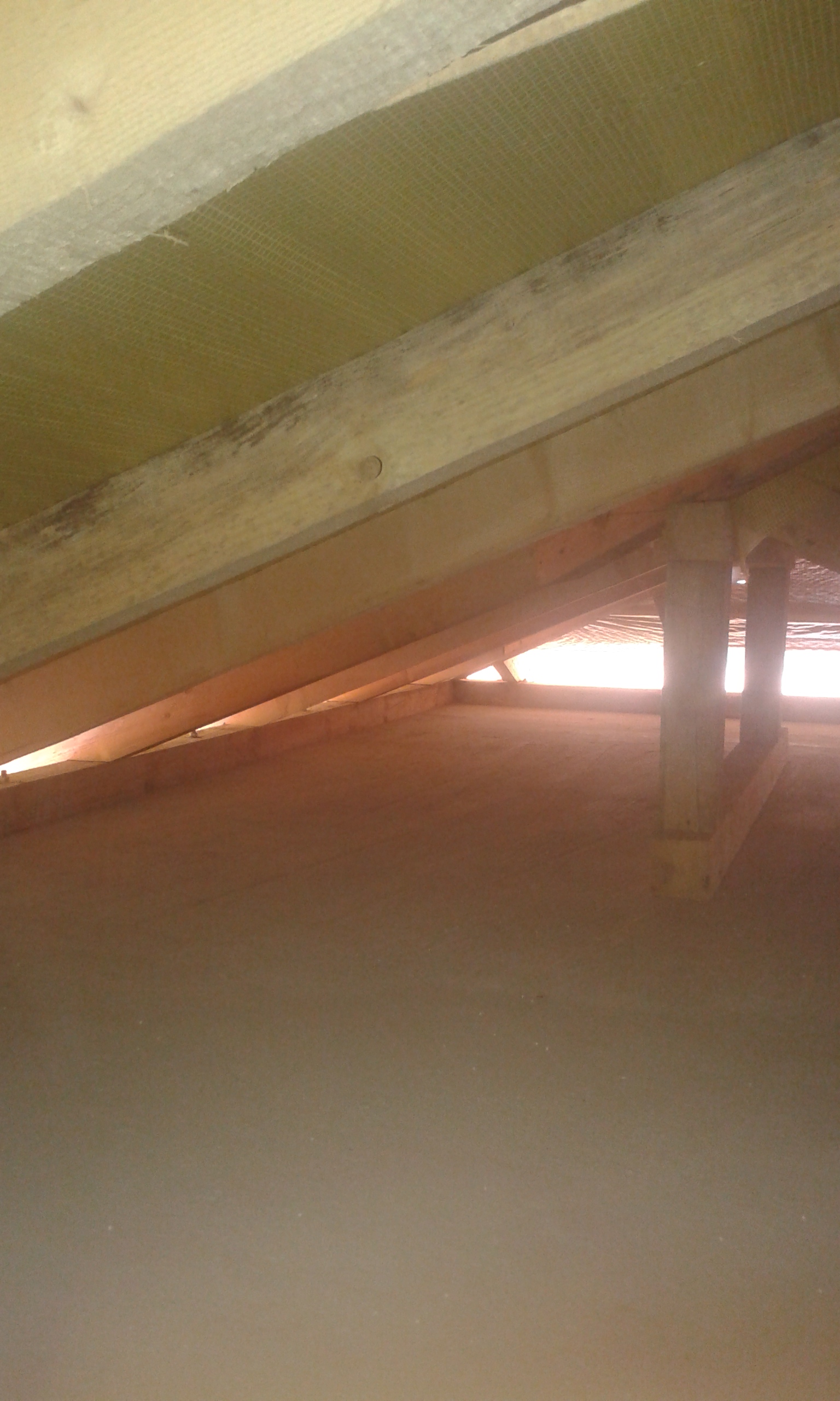

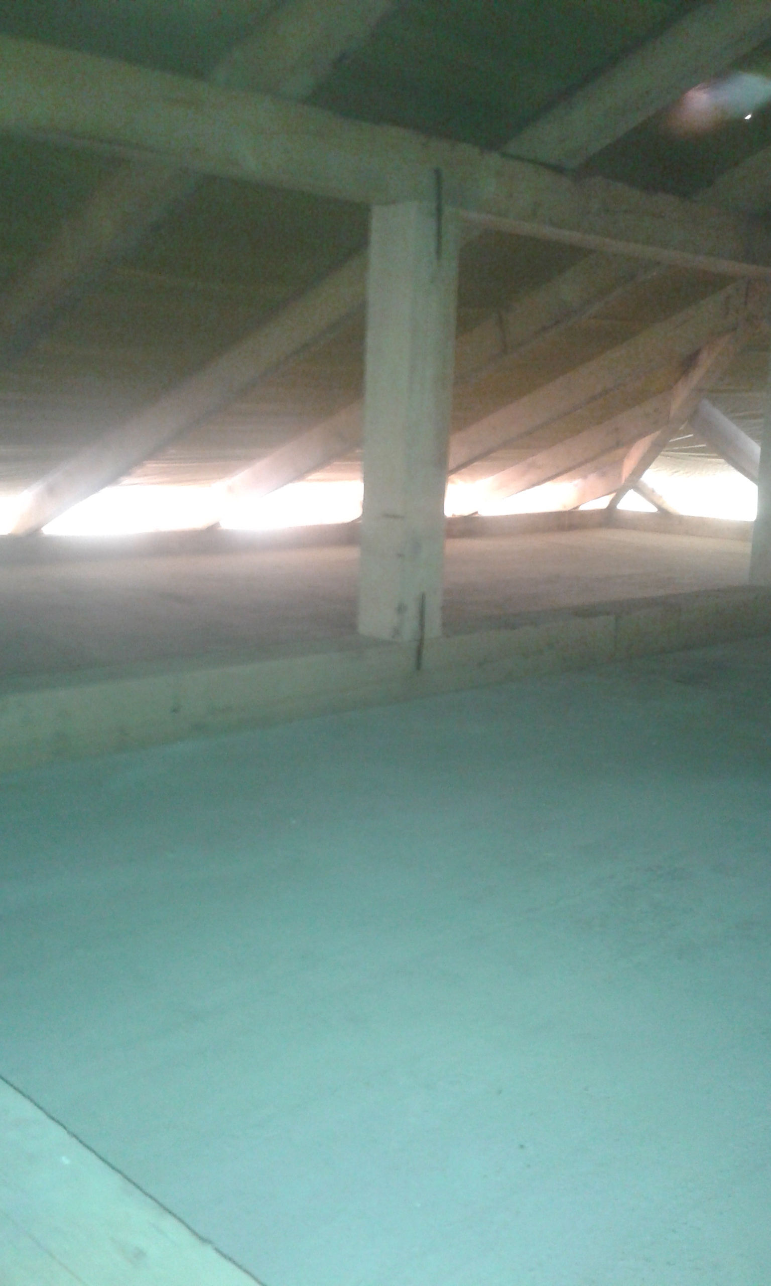

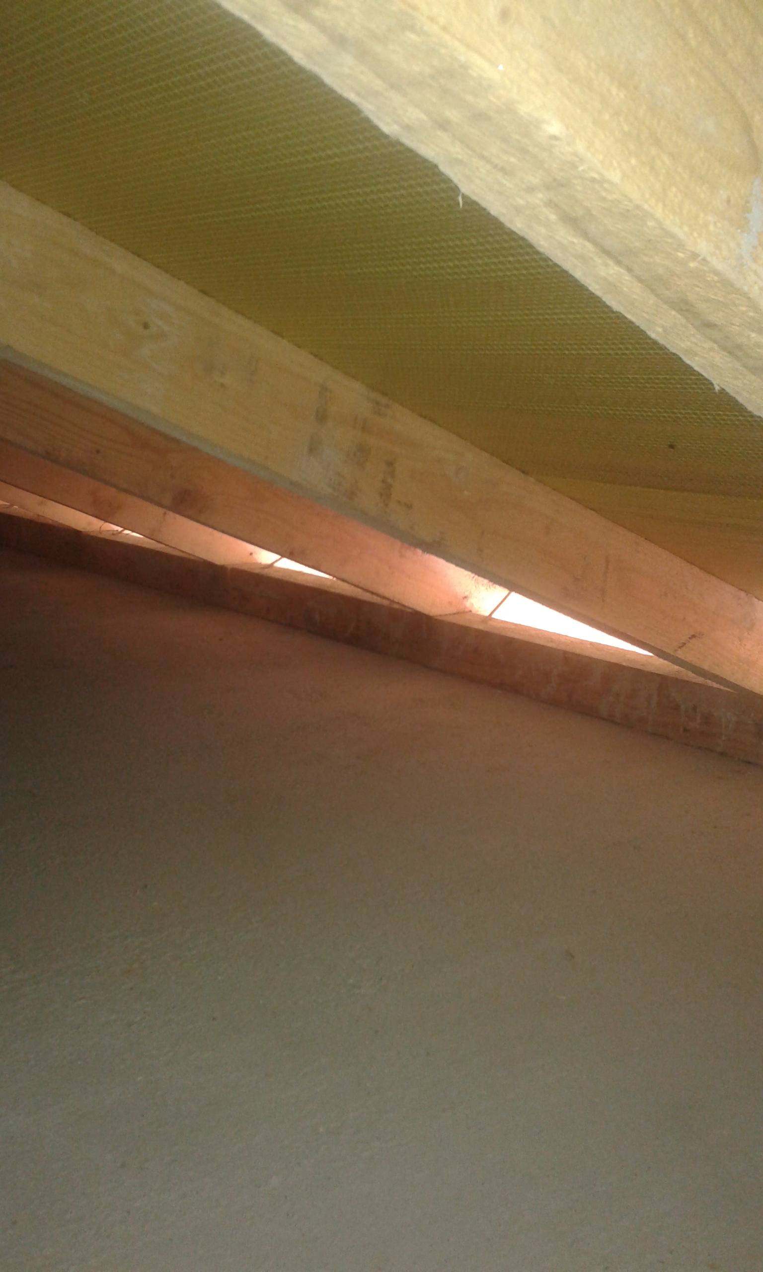

A meglévő szigetelés csak a talpgerendák között van és a párazárás is csak erre a területre korlátozódik?
Tudnál 1-2 fotót készíteni?
A meglevő szigetelés az úsztatott betonréteg alatt van. A felső réteg egy járható beton felület, amire szelemennel vannak rögzítve a talpgerendák.
Még képek

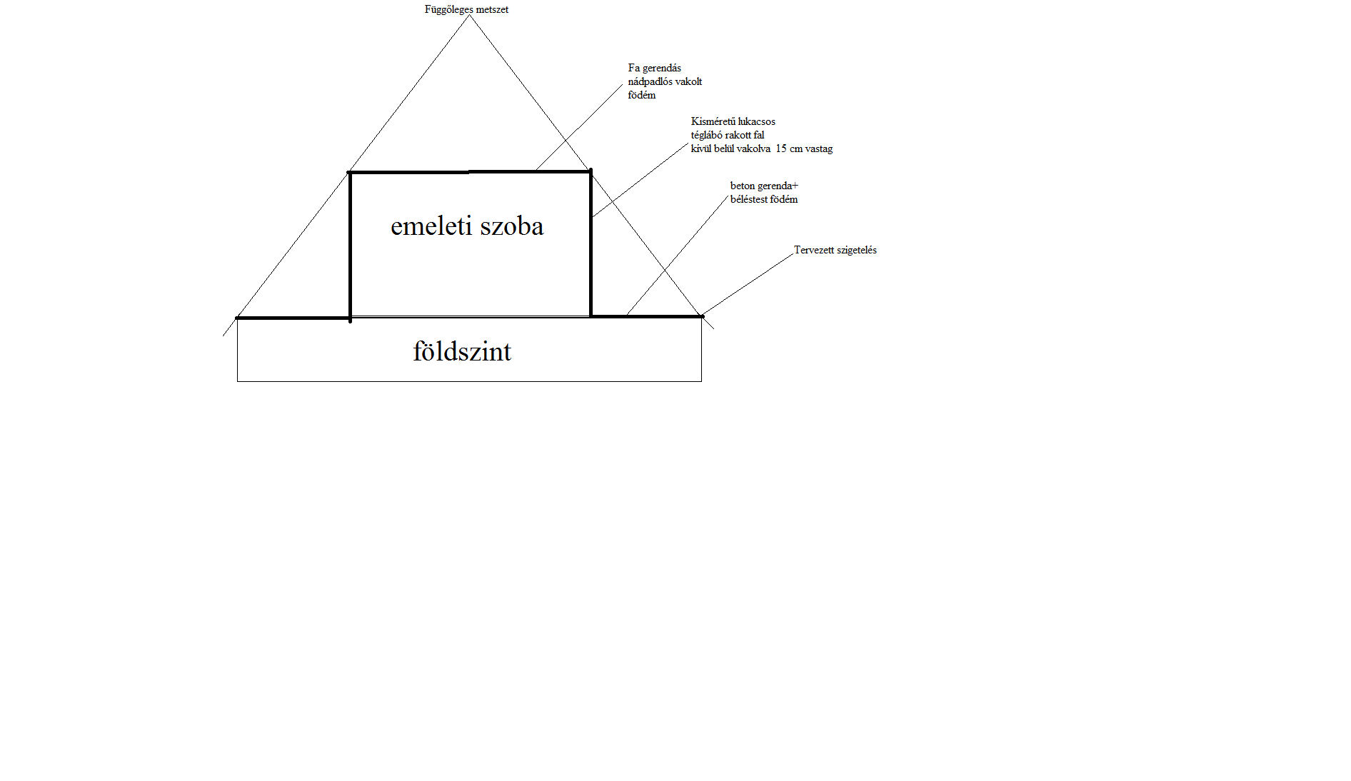

Tisztelt Plaszlo!
Tanácsát szeretném kérni padlásfödém szigeteléssel kapcsolatban.A házuk '85 ben épült emeletes ház s az emeleten két szoba s hozzá tartozó feljáró található, mi nem követi a tető vonlát, tehát a "padlás közepén" vannak a szobák. Ezen szobák tetje alulról felfele nézve vakolás nádszövet deszka ,15cm magas fa gerenda. A padlás többi része (a szoba külső falától a ház széléig) mindkét oldalon beton boritású.(vasbeton gerenda beton béléstestel) A tető normál cseréptető mi alatt nincs tetőfólia s így néha porhavatház be tud keverni alá. Kivülrről 10 cm vastag szigetelést kapott és az ablakok is szigateltek de még mindig "szökik" valahol a meleg.
15cm vastag szigetelést(üveggyapot paplant a vizszintes felületre, táblásítottat a függölegesre) gondoltunk a felső szobák tetejére, a felső szoba falakat kívülről, valamint a padlásrészként megmaradt 2oldali részeket.
Kérdéseim.:
A szoba tetején lévő fagerendás szerkezetre kell e párazáró fólia az üveggyapot alá(ma voltam kereskedésbe valamilyen tükröst ajánlottak), (fórumot végigolvasva írják, hogy kell a betonozott födémre de a fás szerkezetnél?) azt kell e valamilyen módon rögzíteni, rákell teriteni a gerendákra is vagy csak a gerendaközbe beszabjam,ha elfogy a fólia a következő tekercsel összeragasszam vagy csak valamilyen ráfedéssel rakjam, nem fülled be alatta a fa szerkezet-belülről nem vizesek a falak penészfolt sehol sincs- s a tetjére rakjak páraáteresztő fóliát? Ezen a részen nem szeretnék járni pakolni.
A szobák falára kívűlről gondoltam az üveggyapot táblákat mi alá szintén kell párazáró fólia mit össze"ragasszak" a faszerkezet alá rakott fóliával? ( ha kell alá) A táblákat hogyan rögzitsem a függőleges falhoz? S ide is kell páraáteresztő fólia?
A beton borítású padlásrésznél alulra párazáró fólia 15 cm üveggyapot mi közé beszabva 16-17 cm stafnifa rá páraáteresztő fólia s végűl osb lap hogy tudjunk rajta járni pakolni.
Készitettem egy rövid skicc rajzot hátha igy jobban visszaadja mit írtam, mert nem építész végzettségű vagyok.
Várom megtisztelő válaszát.:P.Tamás
Üdv Tamás!
Némi elmélet, miért van szükség a párazáró fóliára. Létezik egy fizikai jelenség a páranyomás és ennek eredményeként a páravándorlás. Ez annyit tesz, hogy a beltérből a levegő páratartalma a külső hideg oldal felé akar távozni és ezt a szándékát nagyon nehéz megfékezni, minél nagyobb a hőmérséklet és páratartalom különbség a kültér és beltér között, annál erőteljesebb a páravándorlás.
Miért rossz ez? Elvileg nem lenne gond, régen is létezett amikor még vastag falakból építkeztek és a nyílászárók sem zártak túl jól, akkor még nem okozott gondot, de a hőszigetelésnél már problémát okoz. A probléma lényege, hogy a pára a hőszigetelésen keresztül is halad a kültér felé, de a hőszigetelés külső rétegeiben a hőmérséklet elérheti a harmatponti vagy az alatti hőmérsékletet és itt kicsapódik a pára, vízzé alakul. A szigetelőanyagot elkezdi áztatni és minél nedvesebb a szigetelőanyag, annál rosszabb a hőszigetelése, a harmatpont egyre közelebb kerül a födémhez, egyre vizesebb lesz és rossz esetben nem csak a hőszigetelő képessége csökken le drasztikusan, de a víz elérheti a födémet és elkezdi áztatni. Ezt tudjuk betonon sem jó, de fa szerkezet esetén kifejezetten káros dolog. Most ha belegondol egy fafödémes szerkezet mekkora ellenállást fejt ki a pára útjában, akkor megérti miért szükséges a párazárás.
Párazáró fóliával ezt a vándorlást lehet megakadályozni, gyakorlatilag csak erősen visszafogni, mert tökéletes párazárást nagyon nehéz kivitelezni. A fólia helyes alkalmazása esetén nem engedi a párát a szigetelésbe bejutni, így a szigetelés száraz marad, teszi a dolgát. Gyakorlatilag valamennyi pára mégis át tud jutni, de ez helyes kialakítás esetén olyan kevés, hogy egy melegebb napon el tud távozni a szigetelőanyagból. Nagyon fontos, szigetelőanyag fölé CSAK páraáteresztő fóliát vagy takarást lehet tenni.
Gyakorlatilag a falak hőszigetelése elé is ugyanúgy kellene párazáró fóliát tenni, de ezt téglafalak esetén szinte mindig elhagyják. egy vastag téglafal esetén még nem okoz problémát, a páravándorlás a födém felé intenzívebb, mivel ott a legmelegebb a levegő. A könnyűszerkezetes épületek falainál mindig alkalmaznak párazárást, hiszen ott a fal szinte csak a hőszigetelés a fedő burkolatokat leszámítva.
Az esetében a 15 cm-es oldalfalakhoz raknék párazárást, amit a födém párazárásával folytonossá kell tenni.
Nézzük a gyakorlati oldalát:
- fafödém:
1., kitölti a gerendák közötti részt, erre jön a párazárás, majd legalább olyan vastag hőszigetelés a tetejére, mint ami a gerendák között lett berakva. Ennek az a lényege, hogy a harmatponti hőmérséklet a leghidegebb téli időszakban se érhesse el a fóliát, vagy az alatta lévő réteget. A hőszigetelést mindig úgy kell tervezni, hogy a harmatponti réteg mindig a páraízásás feletti rétegekben legyen. Ebben az esetben nem csapódik ki a levegő páratartalma a zárás alatt, nem vizesednek a gerendák, nincs probléma.
2., lezárja a gerendák felett a födémet deszkával, OSB lappal, majd erre jön a párazárás és a tetejére vastag hőszigetelés két rétegben, egymáson átlapolva, hogy az illesztések ne egymás alatt legyenek. Ez annyiban korrektebb megoldás, hogy homogén a hőszigetelés, a gerendák felett is olyan vastag réteg lesz, mint közöttük. Ez csak akkor jó megoldás, ha van elég hely még a padláson.
A hőszigetelés tetejére páraáteresztő fóliát kell rakni, hogy a porhó ne a szigetelésbe olvadjon bele.A páraáteresztó fólia membránjain a pára át tud jutni, de a vizet megfogja amíg elpárolog.
Oldalfalak:
A szokásos homlokzatszigetelési technikák alkalmazhatók, akár EPS, akár üveg vagy kőzetgyapot. Ajánlanám a szigetelőanyag külső lezárását legalább a háló és ragasztó bevonattal, mert ez megóvja a nedvességtől és ha rágcsálók kikezdik a hőszigetelést, akkor időben észrevehető a rágásnyom alapján.
A betonfödémen párazárás után akár lépésálló hőszigetelés, és azon járható felület kialakítása, vagy a párnafás megoldás alkalmazható. A Padlap is jó megoldás, bár nem a legolcsóbb, de könnyű a telepítése és azonnal járható, terhelhető felületet ad. Ezt a szigetelést lehetőleg a ház széléig, de legalább a szelemenekig el kell vinni. A betonkoszorú tetejét is le kell szigetelni, különben az alatta lévő szobák felső sarkaiban és a külső éleknél penészesedés léphet fel hőhíd miatt.
A rajz alapján gyenge pontnak látom a padlásszobák azon éleit, ahol a szarufákkal találkozik. Ha az éleket nem sikerül rendesen leszigetelni, akkor problémás lehet a belső élek penészesedése szempontjából. Itt az a gond, hogy ha jól megépítik a födém és oldalfalak szigetelését, de az éleknél nem sikerül folyamatossá tenni, akkor az lesz a leghidegebb része a padlásszobáknak.
Fontos, a párazárással megakadályozzuk a pára távozását a falakon, födémen keresztül, de ahhoz, hogy a padlásszobákban ne emelkedjen túlságosan a pára, szabályozott szellőzésre lesz szükség, ablakkeretbe épített páravezérelt szellőzők beépítésével.

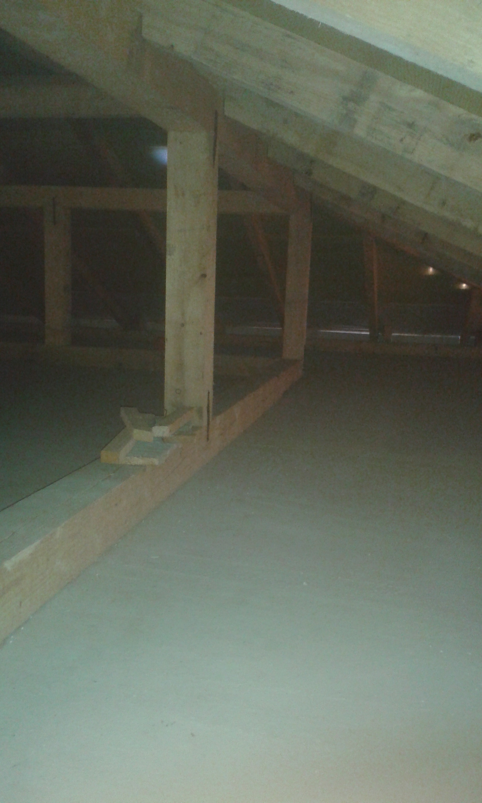

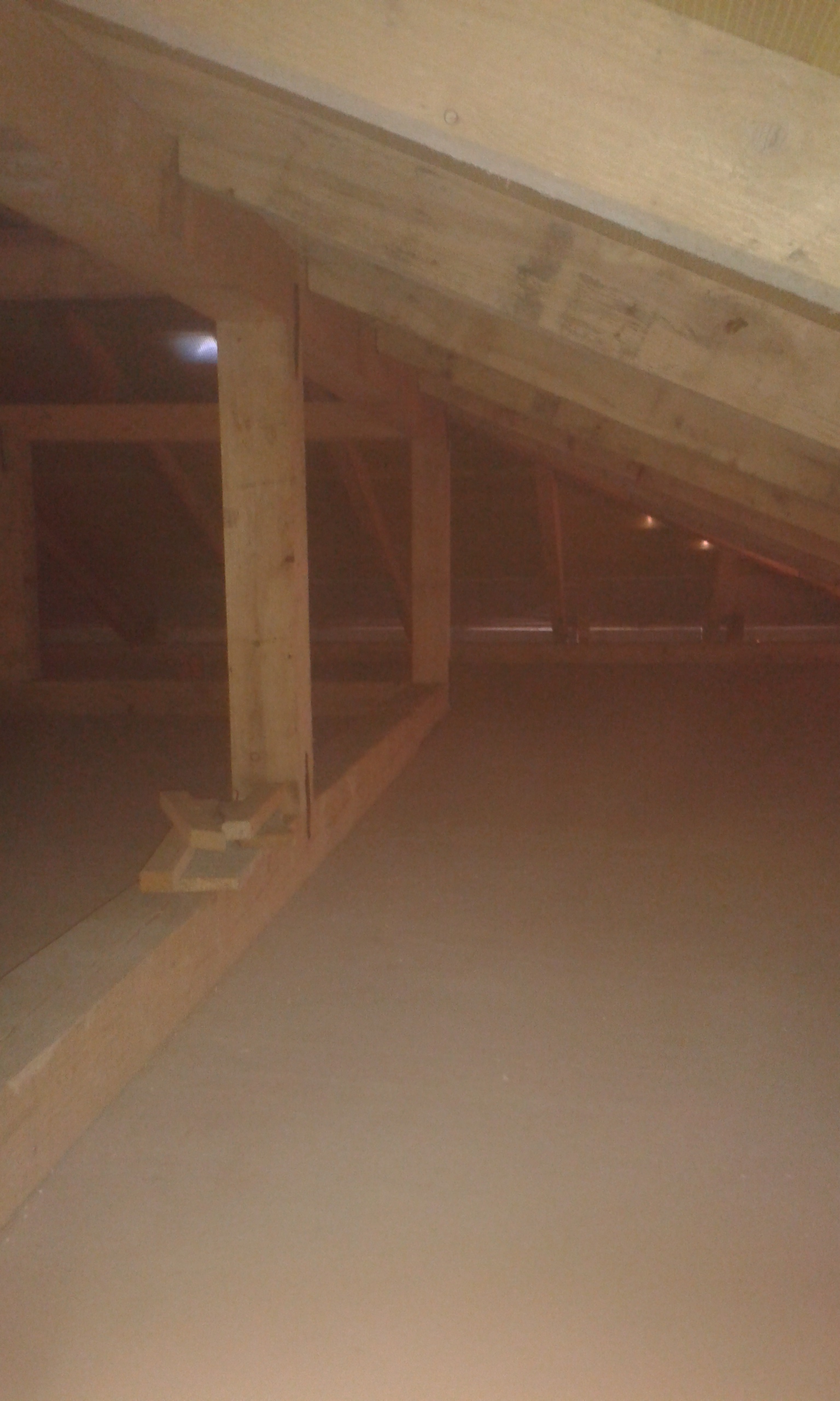

Lakásunkat 7 éve építettük 44 es Porotherm téglából, vasbeton födémmel, betoncserép fedéssel (alatta Bramac fóliával).
A padlástér középső mezőjében, a széklábak közötti 2 m magasságig függőleges majd 0,5 m ferde tetősíkban, illetve a fogópárokat elérve vízszintes menyezettel padlásszoba beépítését tervezzük 15 cm gipszkarton fallal, közte üveggyapot szigeteléssel.
