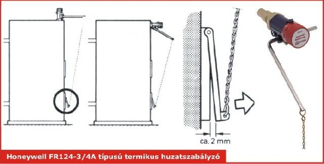

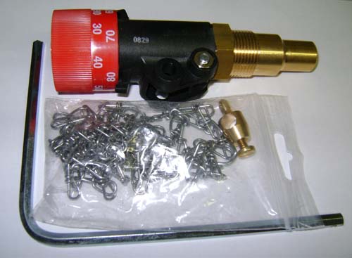

Megfogadtam a tanácsod és beszereztem az általad említett huzatszabályzót.Beszerelése annyiban bonyolódott, hogy a kazánon csak 1 fél colos csonk van középen, az is a hőmérő helye volt. Ezt szűkitett közcsavarral + 3/4" T-vel oldottam meg, így vissza tudtam tenni a hőmérőt is. Féltem hogy levegő szorul a huzatszabályzó érzékelőjéhez így beraktam 1 automata légtelenítőt is. Este ha meleg lessz- ha nem, begyújtok és tesztelem. Gondolom a gyártó álltal előírt beállítás jó lehet a rendszeremhez. (60 foknál 2mm huzat). Köszönöm a segitséget!!!

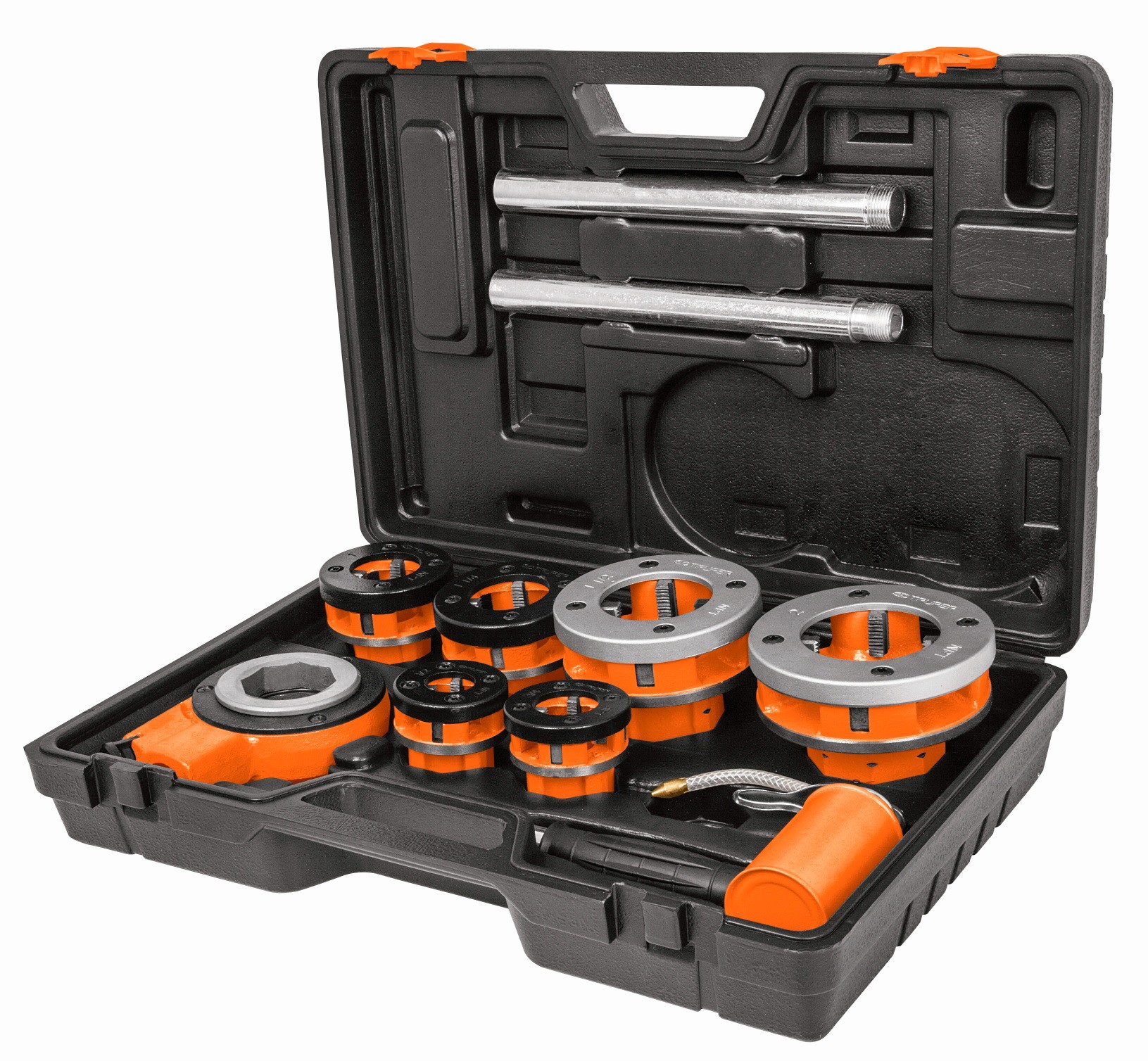

Sajnos 5/4" felett már nem nagyon létezik elfogadható árú csőmenetmetsző készlet. 5/4-ig van a legtöbb készletben.
Egyet találtam, nem olcsó de talán segít neked:
http://truperszerszam.hu/viz-gazszereles-szerszamai/csomenetmetszo-keszlet.html
Dávid talán meg tudja mondani, ér-e ennyit.
Nekem igen Istvánnak nem :(
Bonyolódik a helyzet hiszen ennyit nem szabad rááldozni.
2 lehetőség van
1 . Megveszed amiket leírtunk , és a rajzal együtt felkeresed a helyi szakikat (aki 20K nál többet mond elhajtod). Ezt szeretnéd és pont. Nem dumál csak csinál. Itt ugye ismét 2 lehetőség adódik -Hegeszt a szaki, vagy -menetet vág a szaki.
2. Csőcsere 5/4 és megcsinálod magadnak. Ezt a méretet tartalmazzák a olcsó metszők. De itt félő a gravitáció megindulása magától! És újabb problémák merülnek fel ha nem gravitál magától.
