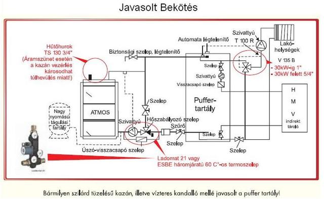

A már sokadszorra beillesztett rendszerrajz:
A HMV készítést ne vedd figyelembe.
Na István megpróbálom vázolni mi a minimum neked!
Kép
A képet a Képfeltöltés.hu tárolja. http://www.kepfeltoltes.hu
Még így sincsen benne egy automata töltőszelep, a gázkazán visszatérőbe egy iszapleválasztó, és egy termikus elfolyó szelep.
Ezt nézd el nekem ha be akarsz ruházni rá megírom hová tedd Őket.
- A kazánkörbe a keverőszelepnek a célja, hogy a kazánba előmelegített víz menjen, kátrányosodás és hatásfok miatt.
- A radiátorkörbe mint Laci is mondta az egyenletes beáramló vízhőfokért, és a forrázás veszélye miatt.
A vezérlésedet mindenképpen úgy javaslom kivitelezni, hogy a füsthőfokodat is vegye figyelembe.
Mivel ha a puffer alja eléri a 60 fokot mondjuk (kazánkör szivattyú indításának hőfoka) , de már nincsen tüzed akkor a kazánod hőleadó radiátorként fog működni. Mivel a kazánba áramlik a puffer meleg vize a tüzed nem ég de a 60 fok miatt megy a szivattyúd. ezt úgy tudod kiküszöbölni hogy a kazánkör szivattyút csak akkor engeded elindulni ha a füsthőfokod van 200 fok és, vagy ha a kazánod nagyon meleg az esetleges parázs miatt. Így akkor azt engedi kikeringtetni. Erre mindenképpen figyelj.
