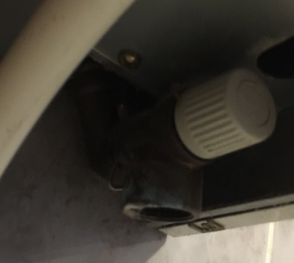

Sziasztok,
van egy Vaillant VU HU 240/2-3 típusú cirkóm. Idén vettük a házat, amihez járt ez is, úgyhogy sok tapasztalatom még nincs a kazánokkal. Az történt vele, hogy szépen lassan lecsökkent benne a nyomás 0,5 barra, úgyhogy feltöltöttem. Csakhogy valószínű túl nagy nyomással engedtem rá a vizet, ezért leoldott a biztonsági szelep. Azt utána eltekertem és nagyjából visszazárt, így most sikerült feltöltenem 1,9 barra, azonban a szelep csöpög, pár nap alatt újra leesik a nyomás és kb 0,5-1 liter víz kicsöpög a biztonsági szelepen.
Az lenne a kérdésem, hogy a szelep az most meghalt vajon ettől a művelettől? Vagy nem jól tekertem el miután kiakadt? Néztem már cserealkatrészt hozzá, de nagyjából 17.000 Ft-ért lehet csak venni, az meg elég durvának tűnik.
Erről a szelepről van szó:
Pont ugyanilyet nem találtam, csak hasonlót:
https://www.gepeszbolt.hu/biztonsagi-sz ... 90732.html
Illetve találtam még felújítottat, lényegesen olcsóbban, ezt szerintetek érdemes megvenni?
http://www.jofogas.hu/somogy/Vaillant_k ... 396135.htm
Igazából pár év múlva úgyis tervezek kazánt cserélni, szóval sokáig nem kell kibírnia, de azért ne is pusztuljon el 2 év után.
Köszi!
