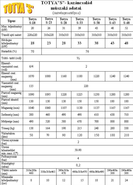

Próbáltam a régebbiek között keresgélni de nem igazán találtam választ.Ha tudtok valami , bármi magyarázatot azt nagyon megköszönném.A probléma a következő apósomnál a 80as években épített gravitációs rendszer öntöttvas nagy radiátorokkal valami lengyel kazánnal száraz akác , néha barna szénnel használva tökéletesen működött.
Sajna kilyukadt , helyi lakatos megjavította , de csak úgy tudta megcsinálni , hogy egy kört lezárt így már nem tudott akkorát teljesíteni.
Gyors csere s28as Totyára és jött a meglepetés a jól működő fűtés /régen az öreg ha nem figyelt simán forralta a vizet/
már nem működik !
A ház 10x10méteres , szigetelve nincs, a kazánon kívül semmihez nem lett nyúlva.
Folyamatosan pakolva száraz akáccal nehezen eléri a 60 fokot és ennyi , ott megáll és extrém módon pakolva tartja de feljebb nem megy .
A 40 fokot viszonylag gyorsan eléri , de a 60ra nehezen kúszik.....
Nincs beépítve semmi ami ezt indokolná , mi lehet a gond ?
A ház nehezen melegszik , a régi kazánnal 70-80 fokon járatta az öreg a vizet nagyon jó meleg volt.
A válaszokat köszönöm
Tisztelettel , Tamás

Kevés lesz a power szerintem. Vagy kiengeded a kéményen, vagy egyszerűen nem tud annyit mint amennyit tudott a régi vas mert sokkal kisebb a felülete ami a tűztérrel és a forró füstgázokkal érintkezik. Ez utóbbi egy mérőszalaggal és számítással összehasonlítható.
Én is egy öreg kisipari lemezkazánnal fűtök és bizony ha beadja a felmondását nagy gondban leszek hogy mit vegyek helyette.
Látván ezeket a számokat a teljesítmény sorokban nekem már csak 1 kérdésem van, a 76% hatásfok miképp jöhett nekik ki ? :)
Szóval kicsit parasztvakításnak tűnnek ezek a számok nekem.
