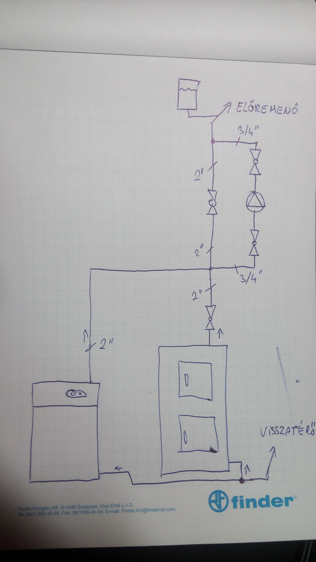

Nemrégiben érdeklődtem itt a fórumon egy termotéka kazán és egy vegyes kazán szétválasztásáról, mert jelenleg egyik fűti a másikat.
Első képen a jelenlegi kapcsolás látható:
Meglévő kapcsolás

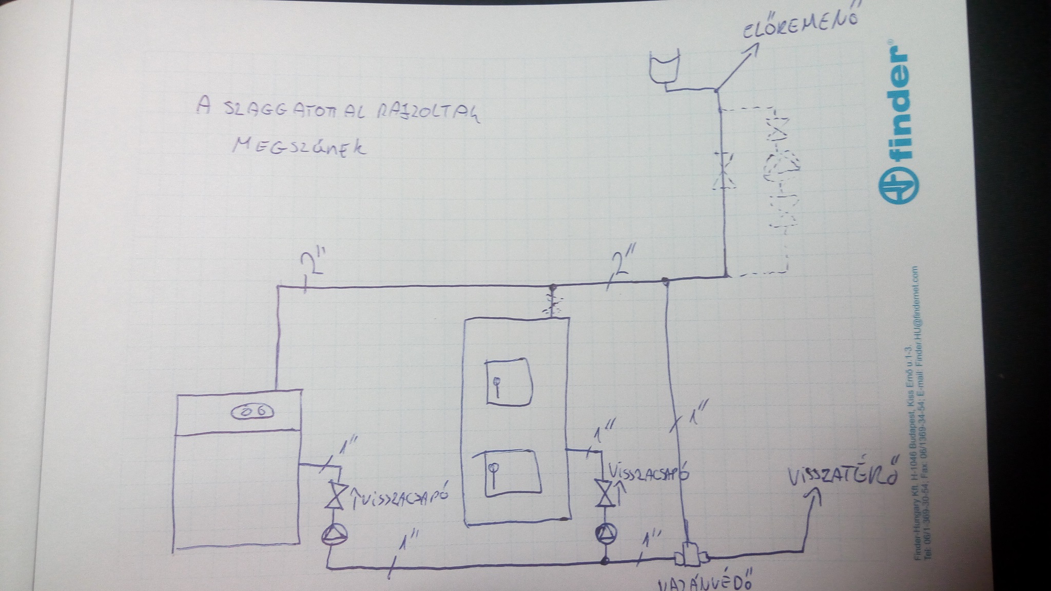

A másodikon a kívánt módosításokkal:
Módosított kapcsolás
(A szaggatott részek megszűnnek)
A visszacsapó szelepet azért tettem a szivattyú után, mert így kevesebb munkával tudom megoldani a módosítást.
Ahol lehet ott meghagynám a meglévő 2" csöveket. Csak a módosított részt csinálnám 1" csövekből. A kazánvédő szelep elvileg így mindig a működő kazánt segítene melegen tartani.
A vegyes kazán természetesen kapna egy lefúvató szelepet is, annak ellenére, hogy nyitott a rendszer.
Mi a véleményetek?
A gázkazánnak nincs szüksége kazánvédő szelepre, csak bezavar így a képbe.
A vegyestüzelésű kazánnál 2"-os csövet meghagynám, legyen esélye a gravitációs keringésre, ha a szivattyú áramszünet miatt leállna.
Én is szerettem volna meghagyni, de csak 1"-ig van menetmetszőm. Illetve a 2" kazánvédő gondolom aranyárban van. :D
De ha meghagyom akkor is kiszakaszolható módon egy elzáróval.
A szivattyút meg nem tehetem a 2" csőre. mert az úgyis leszűkíti.
Igaz, a szivattyú is leszűkíti, de azt meg lehet oldani, hogy ne a 2"-os csőbe kerüljön. A kazánvédőt már kevésbé.
A gázkazánt viszont a kazánvédő elé kellene bekötni, ne legyen befolyása rá a kazánvédő szelepnek.
Esetleg, ha meghagyom a teljes 2" csöveket és egy csappal lezárom őket. Ha gravitációs üzem kell, akkor csak kinyitom a csapot és tud keringeni a víz. (bár a jelenlegi kiépítésben is megkering, ha nem megy a szivattyú, csak lassabban).
Egyébként mennyit lendít a dolgokon ez a kazánvédő szelep?
Mert a kazán már vagy 30 éves és max 1-2 év múlva beruházok egy puffertartályra és kicserélek mindent vékony csövesre, valamint a termotékát is korszerüsíteném.
Tehát jelen átalakítás csak a célt szolgálná, hogy a termotéka ne fűtse fölöslegesen fel a vegyesben lévő vizet, ha abban már nem tég a tűz.
A kazánvédő szelep arra szolgál, hogy a kazán belső vízköre minél hamarabb elérje a minimális 60 C°-ot, és ne is tudjon visszahűlni, amíg ég a tűz. Ez úgy működik, mint az autó hűtője, a termosztát csak akkor engedi a vizet - és csak annyira - a hűtő felé, amikor elérte a 90C°-ot és csak annyira nyit, hogy a hideg víz ne tudja visszahűteni. A kazánoknál a minimális 60 C°azért szükséges, hogy mérsékelje a füstgázban lévő gőz lecsapódását a kazánban és a kéményben, így elkerülve a kátrányosodást.
Az új rendszerhez is szükséges, pufferes működés esetén is. A védőszelepet nem érdekli mi van utána - puffer vagy a fűtésrendszer radiátorai -, csak a kazán minimális üzemi hőfokának biztosítását a feladata.
Pufferes átalakítás esetén is jól jön a puffer és a kazán között a 2"-os (vagy a lehetőségekhez képest legvastagabb átmérőjű) csővezeték, mert ha áramszünet miatt leáll a szivattyú, akkor gravitációs keringéssel is be tudja táplálni a hőt a pufferbe. Így nem tud megforrni a kazán.
Igazából a kazán ki és bemeneti csatlakozásának átmérője a meghatározó, annál kisebb nem lehet.
A két kazánt visszacsapó szelepekkel külön lehet választani egymástól, de a Thermotéka üzemét ne érintse a kazánvédő szelep.

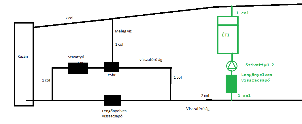

Értem, akkor meghagyom a 2" de hogyan tudom úgy bekötni a szivattyút, hogy ha kimarad az áram, akkor is megkeringjen a víz?
A későbbi pufferes bővítésnêl laddomat-tal gondoltam a tartály töltést megoldani, ezek szerint elég a kazánvédő is vastag csővel?
Elég móricka rajz de így kellene
Kép
Mint látod marad a 2 col. Csak a BYPASS ág elkerülő ág lesz 1 col.
Dávid
Fú köszönöm, sokat segítettél!
Még annyi segítséget kérnék, hogy zöld színnel berajzoltam a gázkazánt is mivel az eredeti terv az, hogy a gáz ne fűtse a vegyest fölöslegesen (szétválasztás) jó így, vagy kell még egy visszacsapó ?
Gázkazán hozzáadva
Kell még egy a kazám előremenőbe is hogy ne tudjon a vegyes felé dolgozni a gázkazán. Ilyen helyekre viszont a rugós a nyerő mert azt függőlegesen is be lehet építeni. a lengőnyelvest csak vízszintesen.
