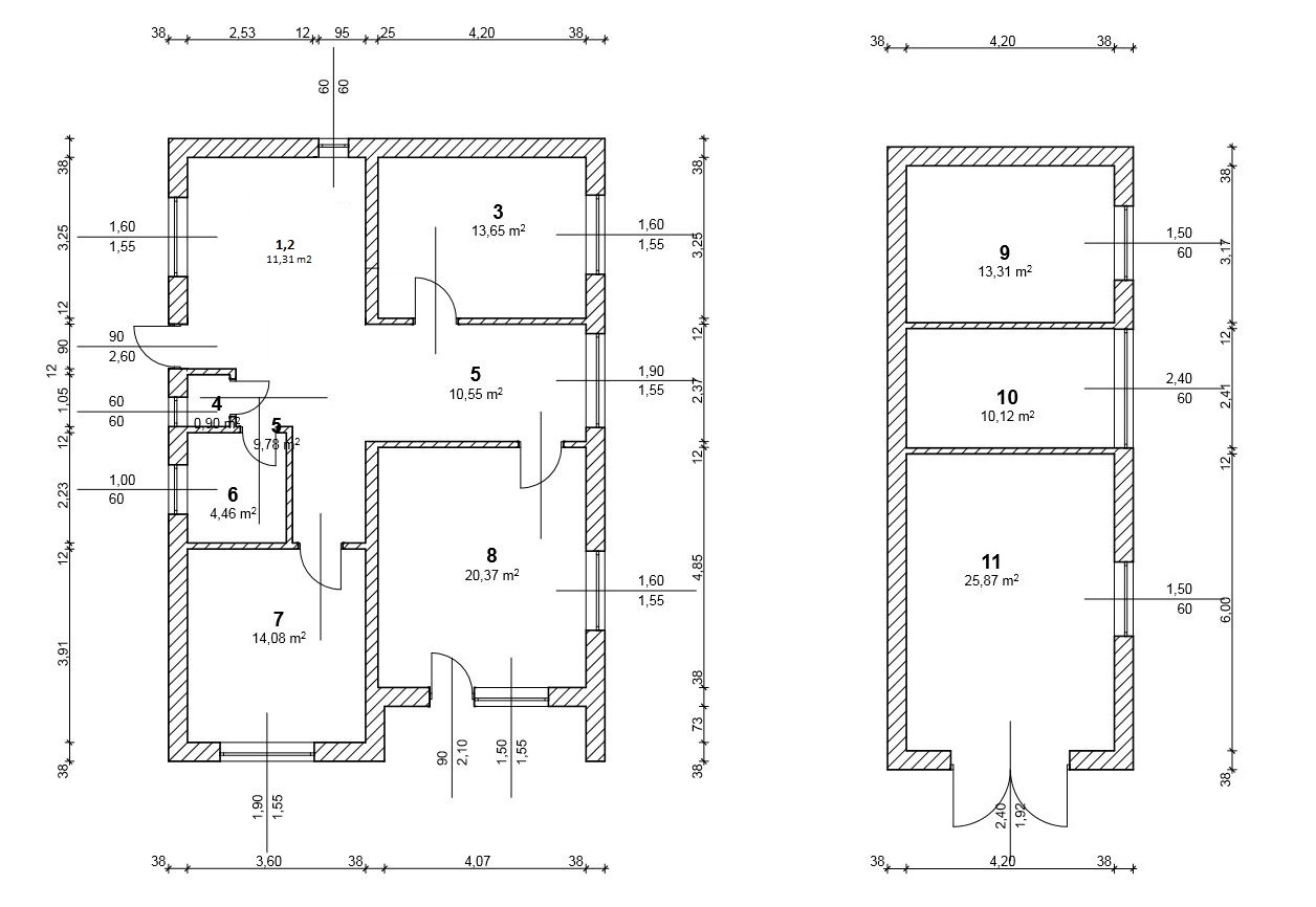

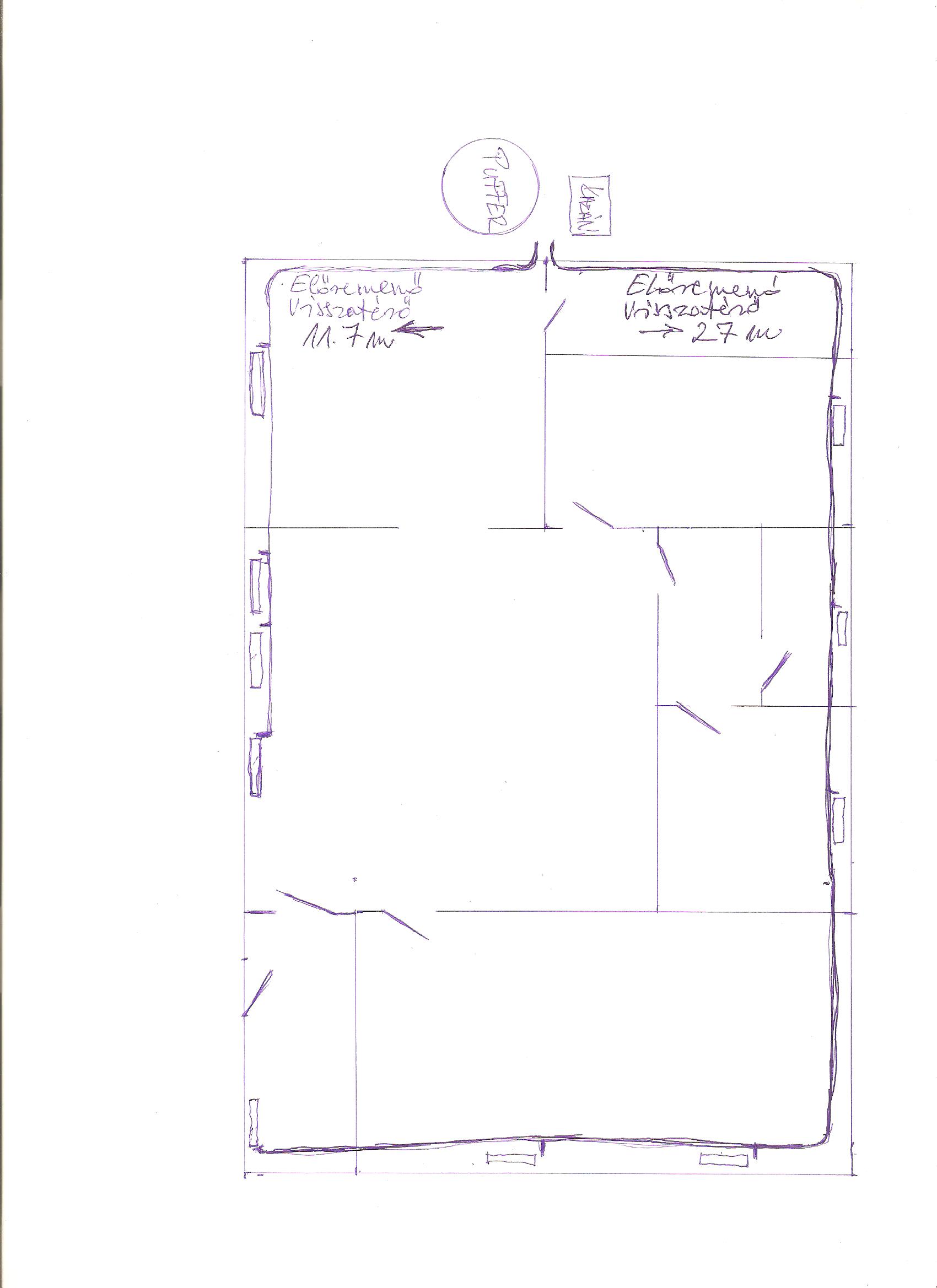

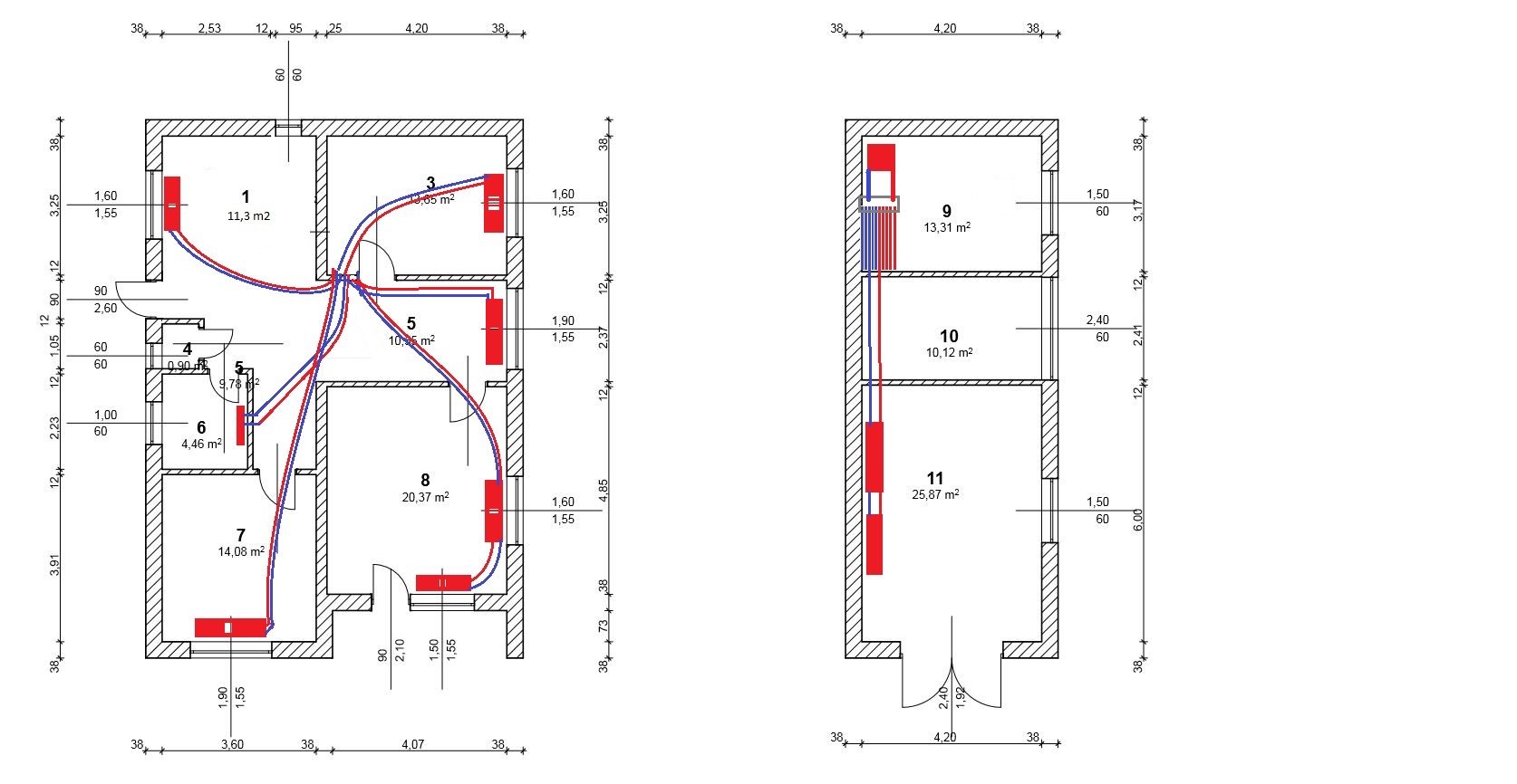

Tisztelt fórumtársak!
Egy kis segítséget szeretnék kérni.Fűtés korszerűsítést szeretnék csinálni gravitációsról puffertartályosra.
A fal mellett kellene vinnem a csövet hat radiátorhoz,az lenne a kérdésem hogy milyen méretű henco csövet ajánlotok,soros vagy párhuzamos kötéssel?Egy vázlatot mellékeltem a radiátorok helyzetéről.
Előre is köszönöm a segítségeket.
