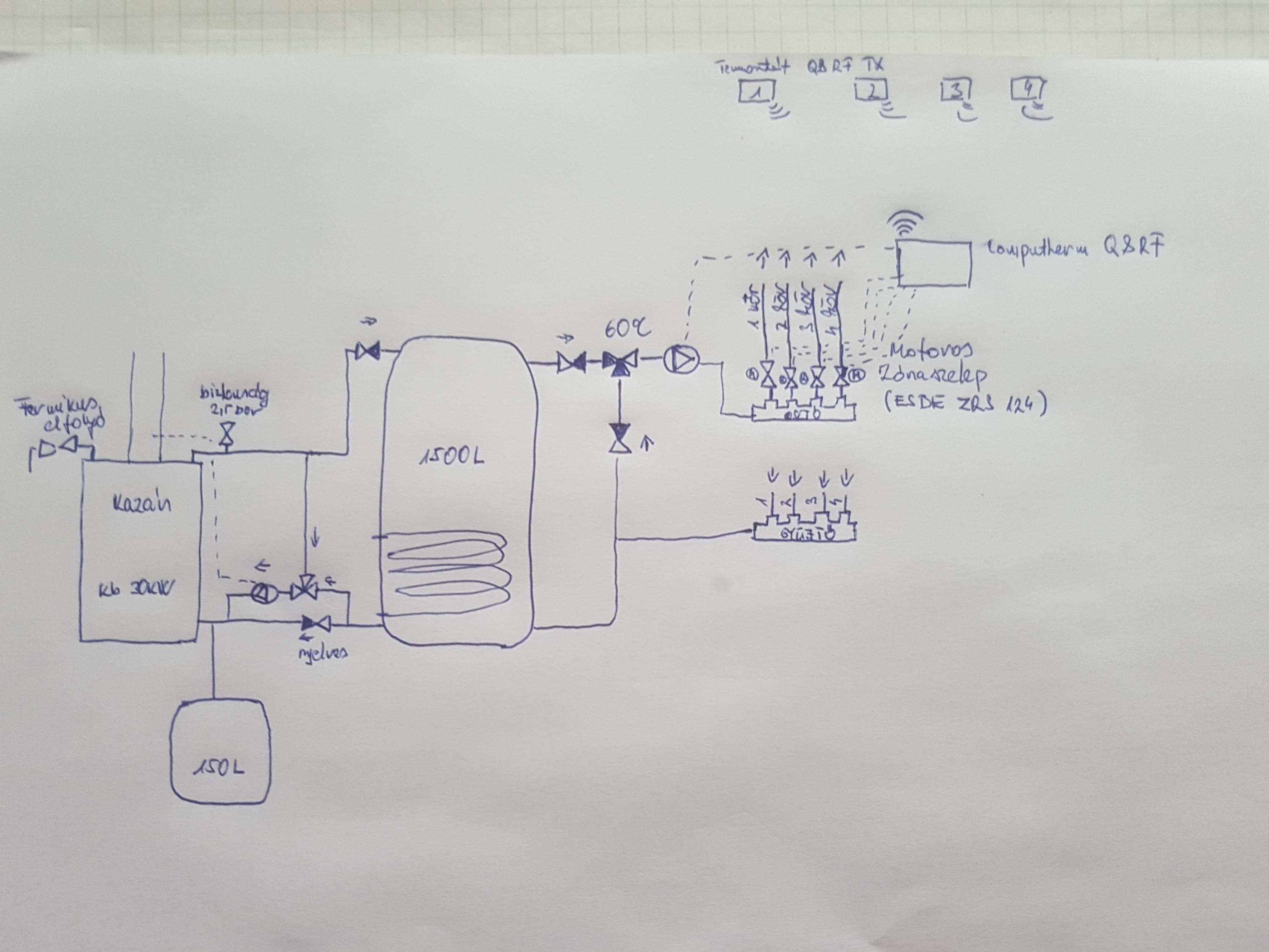

Jelenleg egy pacsai, kb 30kw-os vegyestüzeléű kazánnal fűtjük a kb 120m2 családi házat. Zárt rendszer, 1 keringető, 15 lapradiátorral.
Most tervezzük egy 1500 l-s puffertartály beépítését, illetve 4 fűtéskör kialakítását, hogy ha pufferről megy a fűtés, akkor ahol kevesebbet tartózkodunk ott felesleges maximumon fűteni, valamint jobban szabályozható az egész fűtés.
A puffer töltésnél vagyok kicsit elbizonytalanodva. Nézegetem egy ideje a drága (pl Laddomat 21-60) illetve az egyszerűbb, termosztatikus keverőszelep vagy kazánvédő szelepes megoldásokat csak nem világos:
- gravitációs keringést mindenképpen biztosítani kell a kazán és a puffer között, vagy a kazánt teljesen kilehet, ki kell zárni akkor ha már lejesen elaludt a tűz és csak a pufferről megy a fűtés
- ha nem kell kizárni, nem veszik el sok hő a hideg kazánban?
- kihűlt kazán esetén a termosztatikus keverőszelep teljesen elzárja a pufferből visszatérő áramlást vagy pont a gravitációs miatt megmarad.
Vagy ez hogy működik?
Előre is köszi!ű

A puffertartály visszaáramlás kérdéshez (Kotec):
Sajnos meg kell akadályozni a visszaáramlást. Ehhez a legegyszerűbb a szivattyú. Pl. a "futesuzlethaz" oldalon van rá példa, de pl a Vaillant "Rendszertechnikai megoldások..." alatt is. A keverőszelep már valószínűleg szivattyút igényel.
A kazán és puffer között lenne egy kazánvédő keverőszelep egy szivattyúval, a puffer bemenőn visszacsapó szeleppel. A szivattyú egy termosztáttal vezérelve. A puffer feltöltő ága így - nagy vonalakban - elég lennel?
A fűtő körön visszacsapó, szivattyú, keverőszelep, 4 körös osztó, az osztón motoros szelepek amiket szobatermosztát vezérel.
Ha kazán már nem megy, a töltőszivattyű áll, fűtéskör szivattyúja dolgozik, a kazánba van visszakeringés?
Szia! Ha megfelelő helyre van betéve a lengőnyelves akkor nincs visszaáramlás.
Esetleg így?
Igen jó.
De 2 észrevétel. A tágulási tartály 1700 liter vízzel számolva 2 méteres szintkülönbséggel már kicsi! Már 163 literre jött ki!
A tágulásit szivattyú elé kell kötni , puffer után.
Szerelvényt nem szabad a vezetékére tenni de hidd el kell. (csak szedd le a kart! Nem kell a teljes rendszert leengedni)
A füsthős indítás jó de ki kell egészíteni még egyel mert a füstöd nem éri el a beállított pl 240 fokot attól még a parázs a kazánba képes megforralni a vizet. Így plusz indítást tegyél bele kazánhőfokra is!
