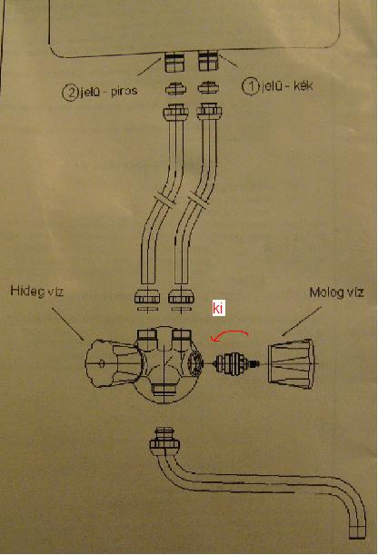

Egy tízezer Mester szakmai tanácsát, segítségét kérem! Egy átfolyó elektromos vízmelegítő elkezdett csepegni. Gondolom - bár még csupán másfél éves - az elzáró szelep tömítő elemével lehet gond. Az ezüst színű öntvénybe van elhelyezve a 2 (hideg/meleg) réz szelep, amelyeket szeretnék kicsavarni, de nem sikerült. Feltehetően nincs elegendő erőm, ezért a szabványos 17-es csillagkulcs hosszát, vagyis az erőkart háromszorosára növeltem. Ennek a próbálkozásnak következménye, hogy a szelepszár házán lévő hatlapú felület - aminél fogva lehetne kicsavarni a házból - élei kicsit megnyíródtak. Ilyen akadállyal még nem találkoztam. Tud-e Valaki tanácsot adni, hogyan lehetne a fészekből kicsavarni a szelepszár házát? Esetleg ma már nem menetes az összeerősítés, hanem pl. sajtolás, vagyis tömítési probléma esetén is új komplett berendezést szükséges vásárolni?? Köszönettel: gabor

Kedves rumosdio! Köszönöm a gyors választ. Egy-két tény a kérdésem indoklásául. Azt tudom, hogy a melegedés miatti tágulásnak szabad utat kell biztosítani. Ám ez csak a melegedés időszakára lehet igaz. Régebben idővel abba is maradt a csöpögés. A mellékelt ábrán látható, hogy egy "felső bekötésű szabad-kifolyású vízmelegítő csaptelep"-ről van szó. A robbantott ábra is mutatja a csaptelepek különállását, amint jeleztem a két eltérő anyagra utalva. A leírásban szerepel: "Az elzáró egység (felsőrész) szabványos, a kereskedelemben beszerezhető kivitel". Ezt én úgy értelmezem, hogy a réz szelep a szabványos, vagyis jobb-menetes, gondolom. Ennek megfelelően az óramutató járásával ellentétesen - az ábrán jelölt irányban - próbálkoztam a kicsavarást. (Kicsit kisebb erővel az ellentétes irányban is próbálkoztam, ám ez is sikertelen volt.) A válaszod részben megnyugtatott, de ettől függetlenül mitől nőhetett így össze vas a rézzel? A készülék kb. másfél éves. A szétcsavarhatóság pedig feltétele a tömítő elem kicserélésének. Üdvözlettel, gabor

Ha van még némi lapolás a betéten, javaslom, hogy próbálkozzál meg csőkulccsal kivenni, erőkarnak tudsz a csőkulcson keresztül dugni csavarhúzót vagy más tömör hengeres tárgyat! Annyival jobb, mint a villáskulcs és bármilyen fogó, mert nem marod szét a betétet és nem kell a szorításra erőt kifejtened és körbe feltámaszkodik!
Az viszont előfordulhat gyengébb minőségű csőkulcsoknál, hogy maga a csőkulcs fog szétnyílni, ha a szerszámban a lapolás megtágul és átugrik akkor az a szerszám kuka.
továbbá nem csak a betét hibája okozhatja a csöpögést fűtés nélküli időszakban, hanem a szelepfenék sérülése is! ilyen esetben hiába cseréled a betétet a csöpögés nem fog megszűnni.

Annyit fűznék hozzá a sok hasznos gondolathoz hogy meg kell nyitni a szelepet (elemelni a szelepülékről a szelep tányért) szétszedés de különösen összerakás előtt. Csak pontosan illeszkedő és ha lehetséges mind a 6 lapon érnitkező szerszámot kellene használni (ahogy javasolták). Nem kizárt hogy metrikus szerszám nem is jó hozzá mert coll a mérete így a metrikus szerszám nem is fog pontosan illeszkedni csak mégjobban lesarkalja a megfogható részt. Nem csak a megnyitásra kell az erőt összpontosítani hanem az ellentartásra is nehogy törés sérülés más baj legyen a próbálkozás vége. Nem kizárt hogy a gyári összerakás során menet rögzítőt használtak így valóban nem lesz egyszerű megindítani. Célszerű feltérképezni a beszerzési lehetőségeket mielőtt a próbálkozások erőltetésének az eredménye csak cserével lesz javítható. Főleg így ünnepek előtt és a nagy januári leltárak okán bezárt üzletek miatt :)
A végeredmény vonatkozásában nem biztos hogy egy szakember drágább lesz mint a kellő szerszámozottság vagy a hozzáértés hiánya miatt a barkácsolással okoz kár.
