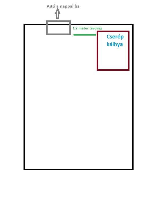

Mobil cserépkályhát szeretnénk beüzemeltetni a házban, a nappaliban nem megolhdató, hanem a mellette lévő nagyobb előszobában helyeznénk el ahonnan nyílik a többi szoba. A cserépkályha a fal mellett, kb. 1-1,2 méterre lenne az ajtótól, ami a nappaliba nyíilk. (csatolt kép)
Kérdés: a cserépkályha ki tudja fűteni a nappalit is? Átmegy a hő a nappaliban?
A szobák belmagassága 2,9 méter, így elég nagy még az ajó feletti rész, ami felé a meleg levegő száll és ez esetleg gondot okozhat a hő áramlásában.
(esetleges hővezető légcsatorna kialakítását szeretném elkerülni).
Köszönettel: Krisz
Nyitott ajtó mellett valamennyire kiegyenlítődik a két szoba hőmérséklete, de jól érezhető különbség lesz a két szoba között a nappali kárára. A nagy belmagasság miatt az átvezetőkkel is főleg a plafon alatti rész fog melegedni, de talán egy picivel jobb lesz, mint nélküle.
Igazán akkor lenne jó, ha a cserépkályha átnyúlna a nappaliba és az előszoba felől fűtenéd.
