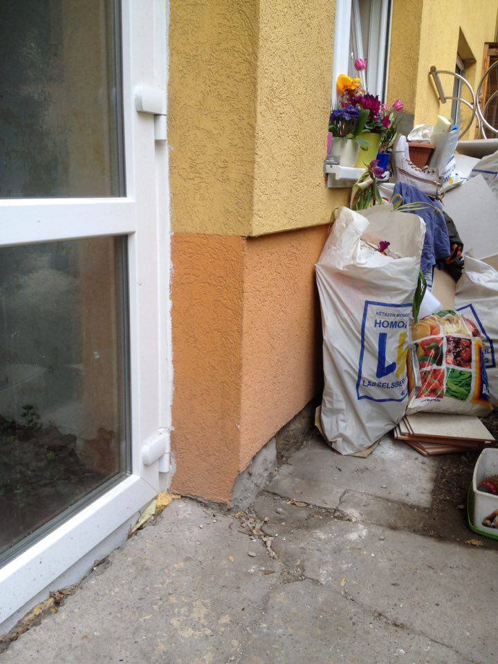

Adott egy régi építésű, félig tégla, félig szikla építésű társasház félszuterén, napfényes lakása, aminek alapja a kert szintjéhez képest csupán 40 cm-re van lejjebb.
A lakás injektálással utólagos vízszigetelésen esett át 2 éve, plussz idén lett befejezve egy téglától kezdődő lakásfelújítás.
Az alapot szigeteltük kátránnyal, 3 cm-es hungarocellel, 4-5 cm-es beton réteggel.
Elektromos padlófűtést raktunk le, de nem falig, csak azokra a részekre, ahova bútor nem kerül.
A sarokba került a konyha egy része, ami 1 hónap után elkezdett penészedni, bár próbálom kordában tartani savo-val :(
A mellékelt képen a szóban forgó penészesedő konyha kültéri része látható (a sitt el lesz távolítva), mert mi hőhídra gyanakszunk, hiszen ennyi szigetelés után már talajvízre nem gondolunk, sőt, mezítláb a konyha sarki része a leghidegebb padlófűtés mellett is. A kültéri szigetelés alsó, narancssárga része 2 cm, felső okkersárga része 5 vagy több cm, azt nem tudom pontosan megállapítani.
A kérdésem az lenne, hogy a penészedést hogyan tudnánk megszüntetni?
Külső lábazati szigetelést raknánk fel magunk, de nem tudjuk hány cm-es szigetelést rakjunk fel és mire kell figyelni a folyamat során, milyen magasra kell rakni a földtől...stb.
Hálás köszönet!!!! :)
Első körben megméretném a falak nedvességtartamát, mert egyáltalán nem biztos, hogy az injektálásos szigetelés hatásos volt.
Ahogy a képen dobja le a vakolatot a lábazat, az nedvességre utal, amit a hőszigetelés lezár, tehát szellőzni sem tud.
Kedves László!
A lábazat évek óta így néz ki, nem potyog a vakolat, ami a képen esetleg annak tűnik, az a szél által összefújt szemét :)
Azok kőtömbök, amiből a ház épült, a vakolatnak tűnő dolog pedig az az anyag, amit az injektálás után rákentek.
Nedvességet megmérjük, ahogy megtaláljuk a szerkezetet, ugyanis a vízszigetelés előtt annyira vizes volt érzetre minden, hogy beruháztunk egy olcsóbb kategóriásra.
Idén ősz előtt feltétlen meg kell csináljuk, 10 cm-es lábazati szigetelést így rakhatunk fel a régire?
A földtől 2-3cm-re kezdődjön vagy mehet egyből bezárólag a betonig?
Köszönöm válaszát!
Jó lenne még amíg lehet egy hőkamerás felmérés, mielőtt bármibe fognának. Látni kellene a probléma forrását, különben több bajt okoz a szigetelés, mint hasznot.
A régi szigetelésre semmiképp ne rakják fel. Igazán a föld alól 30-50cm-re kellene indítani a lábazati szigetelést. Ennyit áthűlhet télen a föld, és ha ott nincs szigetelve, alulról hűti az alapzatot.
Tisztelt KriszAni!
A fotó nekem mást mutat: a kültéri esővíz elvezetés jelenleg hogy van megoldva? Mekkora az eresz? Mennyire van a függőleges ereszcsatorna elvezetve a háztól (ajánlott kb. 3 m)? A kültér felülete repedezett, nincs vízzáró burkolata.
Javasolnám a kültéri esővíz elvezetés újra megfontolását pl. lejtéseket körben, járdát körben, esővíz elleni lábazatvédelmet körben, stb.

Köszönöm a tanácsot, akkor felméretjük szakemberrel, semmiképpen nem kezdünk addig önálló akcióba :)
Kedves Öreg Ház!
Valóban vannak gondok a vízelvezetéssel, ha nagyobb eső esik, a másik, képen nem látható sarokhoz közeli részen megáll a víz :(
A fényképen látható résznél is kisebb mennyiségben.
Az eresz elvezetését idén javítjuk, egyenlőre a fal tövéig ér a rendes eresz, utána 2 méterig toldva van a kert fele műagyag, könyök nélküli csővel. Idén ezt a problémát mindenképpen szeretnénk kiküszöbölni, a talajt még nem tudom hogyan kellene.
Ez egy nagyon tömör földszerkezet rengeteg murva réteggel, hepe hupás, annyira lett lejtős a kert fele, amennyire tudtuk, nem sok sikerrel.
A fal víztartalmát be fogjuk méretni, hőkamerás szakvéleményt is kérünk.
Köszönöm, hogy erre fel hívta a figyelmet!
