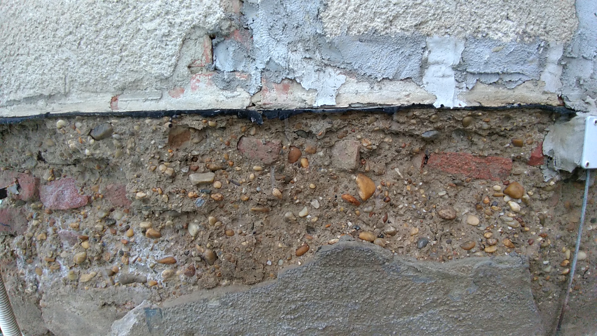

Szep napot, a kérdésem a következő lenne , adott egy 1988-ban épült haz, a lábazata beton de porlado állapotban van, javítható e még ezvalamilyen módon? A falakon vizesedes nem látható egyébként, a házat csak belülről újították fel, kívülről elhanyagolták. Valaszokat köszönöm.
Pedig az ilyen jellegű mállások vizesedésre utalnak. Jó lenne ennek utánajárni, megmérni az alapzat nedvességtartalmát. Amennyiben mégsem nedvesedés, akkor be kell hálózni a felületet rögzítve a betonhoz. Rozsdamentes fémhálóra lesz szükség, mert ez fogja tartani leginkább az új burkolatot. Előtte le kell verni az összes málladozó, pergő részt, hogy valamennyire a betonhoz is tudjon kötni. Ha nagyon gyenge a beton felülete, akkor tüskéket is érdemes beütni a betonba, ebbe is kapaszkodjon az új burkolat.
