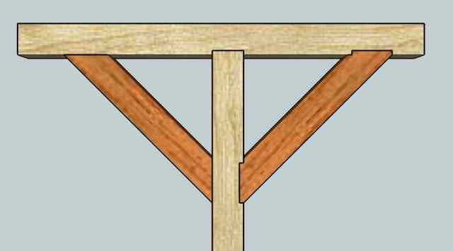

Apró rajzos kiegészítés az előzőhöz, hogy teljesen érthető legyen, mire is céloztam hozzászólásomban.
A baloldali gyors és egyszerű, a jobb oldal jóval munkaigényesebb, de rögzítő szegezésen kívül már nem igényel további erősítést.
