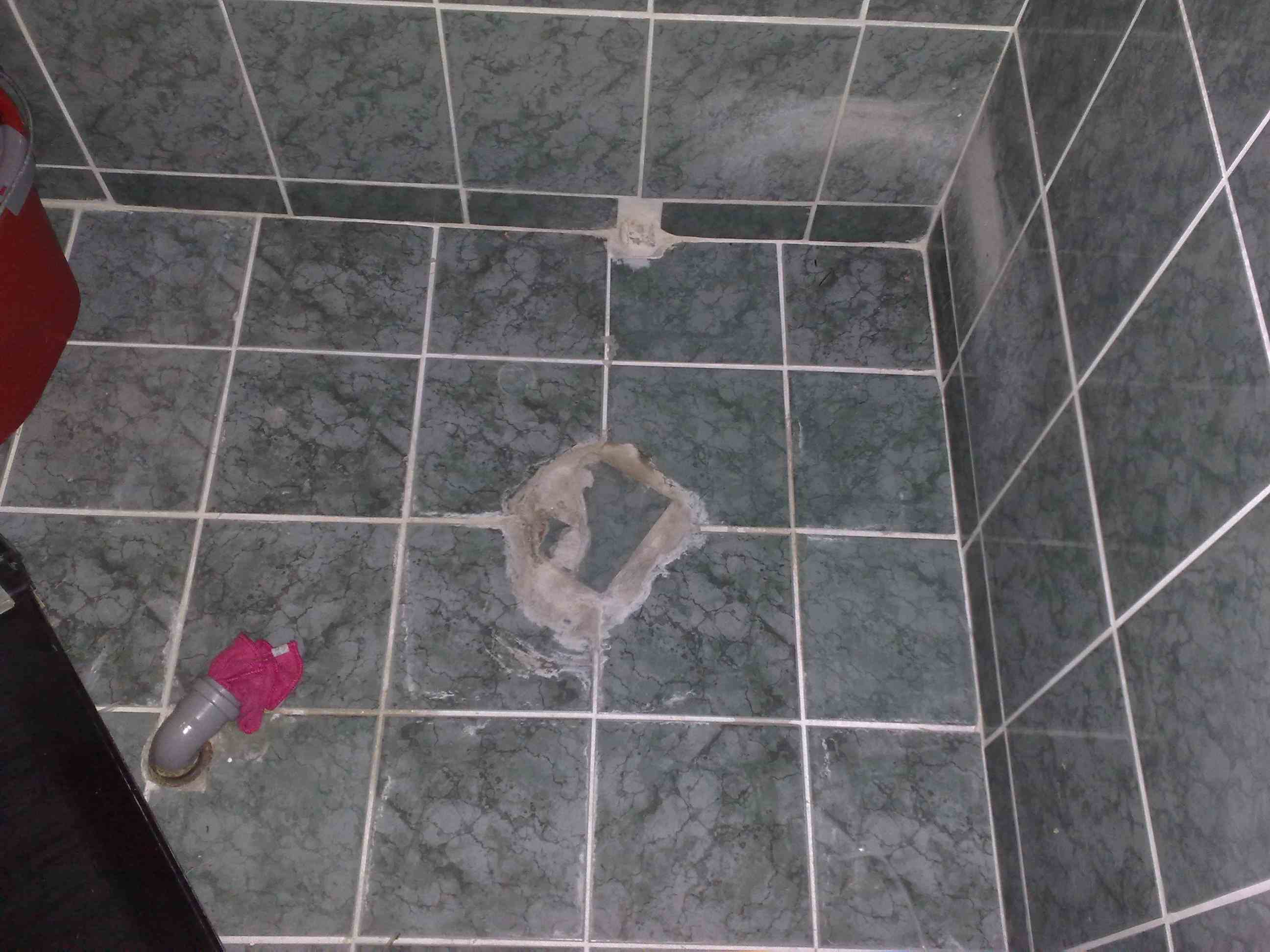

Képet már csak a zuhanykabin hült helyéről tudtam csatolni- a zuhanykabin fekve pihen a fürdőben. A képen látni, hogy két lefolyó van kialakítva: az egyik (régi) már visszacsempézett szakember csinálta. A másodikat a zárt zuhanykabin miatt kellett kialakítani, mivel máshová esett a lefolyó.
Most a zuhanykabin már szilomentesítéses fázisban van, de én (bár optimista vagyok, de ez már a negyedik alkalom), úgy gondolom, hogy most a szilózást szakember megcsinálja, de mégis folyna (mondjuk, nem 1 éven belül), akkor mégiscsak a legbiztonságosabb falfeláztatás elkerülése végett a műgyanta felvitele a zuhanykabinos rész alá, falszegélyeknél, lefolyókitömítésnél, plusz a függőleges falnál kb 5 cm magasságig. Még most amíg teljes szétszedett állapotban van a fürdő.
De azt nem tudom, hogy csempére lehetéséges-e műgyantázni pl szintelen kivitelben?
Ez már paramánia :) de sajni nem első alkalom...

Ezek szerint ez egy önálló, komplett, mozgatható egység. Amit megnéznék, ill. kipróbálnék:
- a kabin vízcsatlakozásait, hátha valamelyik csőkötésnél szivárog a víz, ami szépen lefolyik alulra.
- ha fel lehet bakolni, használnám egy ideig megemelve, így látható lenne honnan folyik a víz. Ez csak akkor megoldható, ha a zuhanytálca, vagy az alja elbírja a súlyotokat úgy, hogy nem teljes felületén fekszik fel. Ezt meg kell kérdezni szakembertől, ennyire nem ismerem. Nem kell magasra emelni, csak pár centire, hogy látható legyen a csöpögés helye.
- a lefolyócső a padlószintnél nagyon vízköves, ezt is megnézném, hogy miért.
- a lezárt lefolyó környéke nem szokott nedvesedni? Az sem kizárt, hogy onnan nedvesedik a fal.
Hirtelen ennyi jutott eszembe, talán segít valamennyit.
Mindig a kiváltó okot kell megszüntetni, mert ha leszigeteled az elképzelésed szerint a csempét és továbbra is aláfolyik a víz, lehet nem fog ázni a fal, de egy idő után olyan büdös, poshadt szag lesz a fürdőben a pangó víz miatt, amit biztos nem szeretnél.
