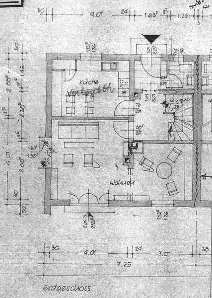

Nem tudom van-e statikus beállítottságú közöttetek, aki az alábbi kérdésemhez hozzá tudna fűzni valamit.
A mellékelt rajzok szerinti sorvégház vásárlását tervezzük, kisebb belső átalakításokat eszközölve persze. Az egyik legjelentősebb, hogy a földszinten a nappali és a jelenlegi konyha (Küche) közül ki szeretném venni a közfalat, a jobb alsó helységet meg leválasztani (ez utóbbival nem is lehet gond).

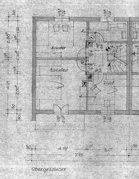

Kérdés, hogy megtehetem-e ennek a tégla közfalnak a kivételét "büntetlenül", tudván hogy az emeleten pont felette egy szintén tégla közfal található. Ha jól tudom ilyen esetben (ha alul nincs közfal ami tartsa a felsőt) gerendaduplázást szoktak alkalmazni új építés esetén, itt viszont nem tudni mi van a födémben lévén majd 50 éves a ház (azon kívül hogy beton).
Gondolkodtam olyasmin hogy két oldalon meghagyni 2 x 15-20cm-nyi falat (oszlopot), és erre egy porotherm gerendát felültetni behajtott kengyelekkel, + felső betonozás nélkül. A fesztáv lévén 4m, áthidaló elem ugye alapból nem jön szóba. Ez esetben viszont nem az eredeti funkciója szerint lenne használva a gerenda elem, hanem felbeton hiányában "gyengített" üzemmódban.
Van ezzel valakinek tapasztalata?

Így nehéz bármit is mondani, többet kellene tudni a födémről. Ha monolit beton a födém, akkor egy vékony válaszfal nem okozhat problémát, hisz statikailag nem jelentős, vagy meghatározó a szerepe. Betongerenda + béléstest födémnél tudni kellene, hogy a gerendák párhuzamosan, vagy merőlegesen futnak a kiveendő fallal. Feltételezem a gerenda duplázást sem egy sima válaszfal miatt alkalmaznak, a födém alatt és felett nem kötelező ugyanott lennie a falaknak. A béléstestes födémre kerülő betonréteg segít a teher elosztásában, nem egy vonalra esik a válaszfal teljes súlya.

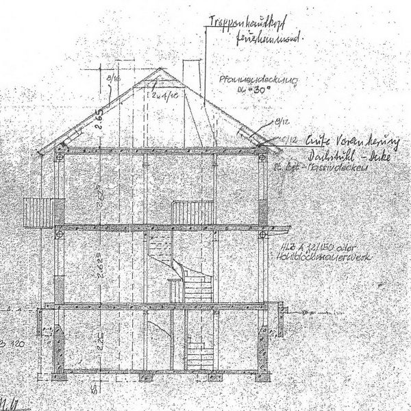

A gerendák a képen nézve vízszintesen, a főfalakon fekszenek nagy valószínűséggel (logikusan), de a metszeten talán látszik is.
