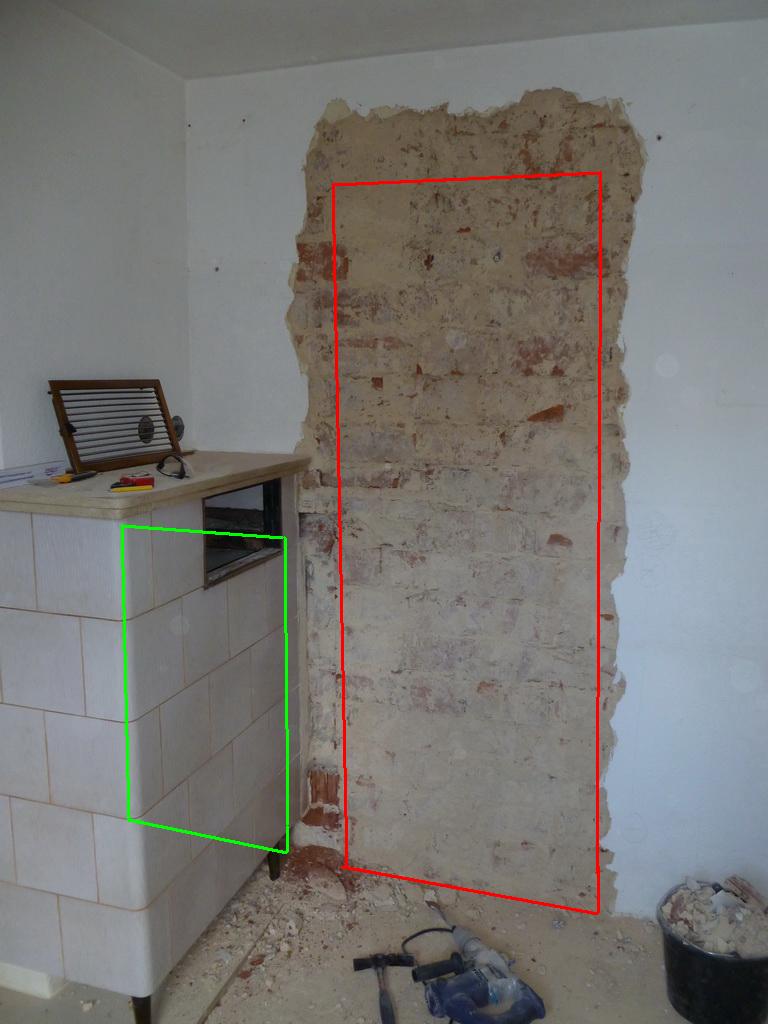

Egy most vásárolt sorvégházban (1962-es épület) új helyre tervezzük a konyha kialakítását, ezért egy ajtót kell nyitni az előszobából (lépcsőházból).

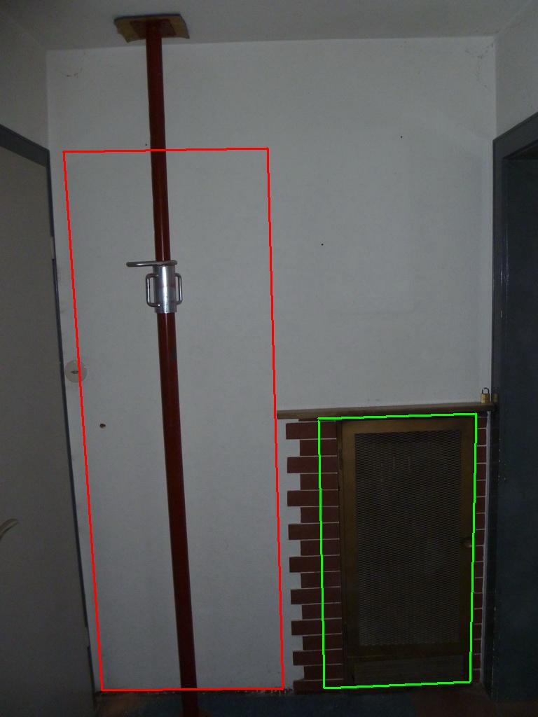

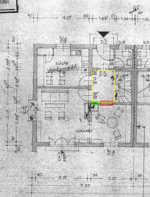

A gond, hogy ez a fal a felső szint előterét tartja (24cm-es) a lépcsők miatt a gerendák a kép szerint függőlegesen futnak (ld. sárga terület).

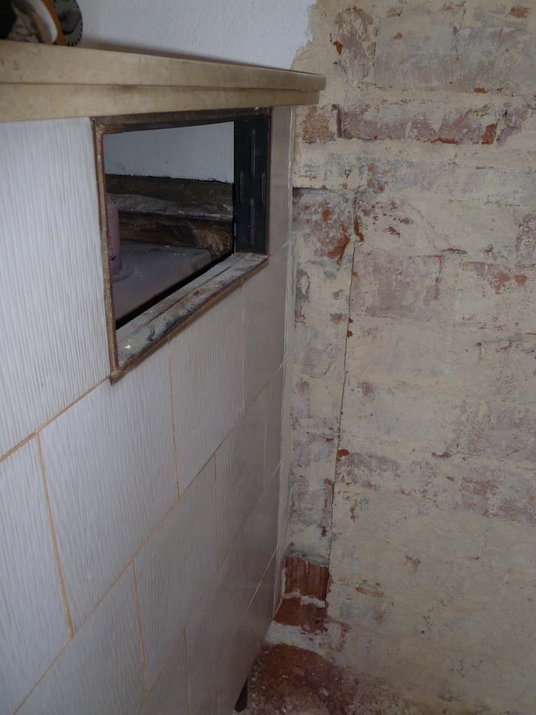

A másik gond, hogy ld. zöld terület egy beépített cserépkályha ajtaja, amit az előtérből lehet fűteni. Magyarán áthidaló van felette.
A piros terület lenne az új ajtó, sajnos elég szűkös lehetőséggel, kb. 65-ös ajtót lehet beszorítani úgy, hogy a kályha és ajtónyílás között kb. 15cm „téglaoszlop” maradna. Ez tartaná kvázi a két áthidaló egy-egy végét, ami viszont a felső előteret.
Nekem egy kicsit morbidnak tűnik, de nem vagyok építés, párom viszont nagyon ragaszkodik a kályhához….
Tudna valaki érdemben segíteni?
Előre is hálás köszönettel!!!
És mindez az előszoba felől...
Ilyen vékony helyre kevés a tégla tartása és stabilitása. Hasonló dolgot már csináltam, a bejárati ajtó mellé raktunk be egy akkora ablakot, ami éppen még befért.
Ahogy én látom statikusi végzettség nélkül: a 15 cm-es téglafal sávot ki kell valamivel váltani, ami lehet vasbeton oszlop (ezt le kell gyártani, mivel egyedi méret), vagy vas oszlop. Ezt lehet I vasból, vagy két U vasból szemben összehegesztve. Először a leendő ajtó és a cserépkályha közti részt kell kibontani a cserépkályha nyílása fölötti áthidalóig. Mivel a fal máshol még nincs kibontva, nem fog összerogyni. Ebbe a 15 cm-es résbe kell behelyezni a vasbeton, vagy acél oszlopot úgy, hogy a kályha nyílása fölötti áthidaló ráüljön az oszlopra és az oszlop is stabilan álljon az alapon. Ha ez a helyén van, szépen be kell vakolni, hogy újra egy egységet alkosson a fallal. Miután ez kész, az ajtó fölötti áthidalókat kell beépíteni. Az áthidalóknak 15-20 cm-re kell túlnyúlni az ajtó nyílásán. A stabilitás érdekében két darabot kell elhelyezni a fal 2 oldaláról. Ha jól értettem 24 cm-es a fal, így elég széles, hogy két áthidaló elférjen egymás mellett.
Tehát először az egyik oldal felől kell kivésni a falat és beültetni az áthidalót, majd bebetonozni a felette lévő részt. Az új beton és a fal között vakolóanyaggal kell kitölteni a réseket. A fal másik fele még ép, így tartja a felette lévő részt. A beépítésnél ügyelni kell a hézagmentes kitöltésre, a súly hatására sem tudjon megmozdulni az áthidaló, különben megreped a fal. Mivel az áthidaló alatt még nincs kivéve a fal, így az áthidaló arra ültetve nem mozdul el, míg a beton meg nem köt véglegesen, ezért pár nap után már neki lehet állni a fal másik felének kivéséséhez és a másik oldali áthidaló beültetésének.
Ezek a mostani vékony áthidalók csak akkor stabilak, ha fölötte ki van betonozva és a beton már kellően megszilárdult. Tehát a 2 áthidaló beépítése után várni kel legalább 2 hetet, de inkább többet. Csak akkor lehet az áthidalók alatt kiszedni a leendő ajtónyílásból a falat, ha a betonozás már kellően szilárd.
Én kicsit máshogy csináltam a sajátomat, mind a függőleges, mind a vízszintes áthidalókat saját magunk készítettük el, így a behelyezés után rögtön be lehetett vakolni és pár nap múlva a másik felét elkészíteni.
Felteszem a leendő ajtó felett a plafonnál van koszorú, így ha a fal elég erős, akkor egyszerre is meg lehet csinálni a két oldalt, de csak akkor, ha a függőleges áthidaló már stabilan rögzítve van, így a betonozás is erősebb lesz, mert egy tömbben van, de akkor is csak a beton kellő kötése után lehet alatta bontani.
Szedtem már ki utólag parkettára rakott válaszfal alól a parkettát és még 20 cm mélyen a földet teljes egészében (nem volt alábetonozva), hogy alá tudjak betonozni és a fal állt a levegőben. Ez nem jelenti azt, hogy minden esetben így kell lennie!!
