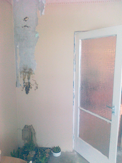

A következő probléma állt elő a kéménnyel kapcsolatosan.

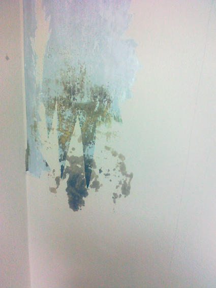

A fatüzelésű kályha kéményéből a begyújtást követően nagy mennyiségű kondenz víz folyik le a kémény aljába. Olyan mennyiségű a víz, hogy a kémény ablak alatti szakaszon teljesen eláztatta a falat, illetve kátrány szerű anyag csapódott ki a falon, ami több helyen a vakolaton is áthatolt (igaz, hogy a magasabb részen azért jött elő a nedvesedés és a kátrányosodás, mert nem takarítottam ki a kéményt és berakodott a korom, és az szívta magába a kondenz vizet).
Úgy gondolom, hogy valamennyi kondenz víz normális jelenség, de ekkora mennyiség ami már a falat is eláztatja túlzásnak tartom.

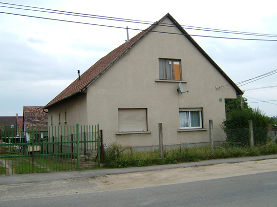

Ja a kémény nincs teljesen felfalazva a tető fölé, hanem a tető szintje alatt kb egy méterrel egy eternit cső van bele aplikálva a kéménybe és az van kivezetve a tetőn keresztül.
Mellékelek képeket az ázásról és a kéményről is.
Remélem tud valaki hasznos megoldást javasolni a probléma megszüntetésére.
Természetesen a következő kérdésem az lesz, hogy ezt a kátrányos foltot hogyan lehet eltüntetni, a nyáron szeretném kimeszelni az egész szobát. Igényel-e valamilyen különleges kezelést ennek a kátrányos anyagnak az eltávolítása?
Ebben nem vagyok szakértő, de nagyon valószínű, hogy vizes fával tüzelsz, vagy nagyon lefojtod a kazánt.
A fából kipárolgó víz lecsapódik a hideg kémény falára és lecsorog, közben feloldja a már lerakódott kátrányt, ami átáztatja a kéményt. A vizes fa hőértéke jóval alacsonyabb a szárazénál - mert a tűznek a fa nedvességtartalmát is el kell párologtatnia -, ezért a kazán nem éri el a normál üzemi hőfokát és a kémény sem tud rendesen felmelegedni.
Ez előfordulhat akkor is, ha kevés huzattal tüzeltek, ezért nem megfelelően ég a tűz, füstös, hideg az égéstermék. Ha a füstnek nagyon alacsony hőmérséklete kicsapódik a kémény falára és kátrány lesz belőle.
Ha a kémény nagyon átnedvesedett a sok kondenzvíztől, átáztatja a kémény falát, majd a téglákat is. Idővel annyira átázik, hogy átüt a falon is. Leszedni nem egyszerű dolog, a vakolatot még le lehet verni, de a téglákban benne marad a kátrány továbbra is.
A kéményt ki kell tisztíttatni, majd kiszárítani, a kátrányt kiégetni belőle, ehhez tüzeléstechnikai szakboltokban lehet kapni megfelelő anyagot.

Elvileg száraz akácfával tüzelek, tavaly vettem, láthatóan száraz volt kb 1 éves lehetett, a szabadban, de fedett helyen tárolom. Begyújtás után amikor már elég erősen ég a tűz akkor leveszem a levegőjét, hogy ne lobbanjon el gyorsan a fa, illetve akkor kellemesebb klímát is ad mert különben nagyon meleg van.
Tavaly télen nedves fával tüzeltem, akkor nem jelentkezett ennyire drasztikusan ez a dolog.
Én arra gondoltam, talán az lehet a probléma, hogy tavaly óta leszigeteltem a födémet és a szigetelés fölött jobban áthűl napközben a kémény és begyújtás után hosszabb ideig, nagyobb felületen kell átmelegíteni a füstgázoknak a kéményt. A kátrányra lehet magyarázat, hogy régi fenyő szalagparkettával szoktam néha begyújtani, ami régen kátrány szerű fekete anyaggal volt leragasztva.
Puffertartály? Nem vegyestüzelésű kazánom van, hanem cirkó fűtés, az természetesen egy másik kéménybe van bekötve, a nappaliban van ez a fatüzelésű kályha amivel a cirkóra segítek rá. A kályha nincs rákötve a fűtési rendszerre.
A kéményen én nem változtattam semmit sem, a házat két éve vettem ebben az állapotban. szerintem építése óta így lehet.
A hozzáértők szerint a tüzelésre alkalmas, száraznak tekinthető fa min. két évig szárad szabad levegőn, de fedés alatt eső ellen védve.
Elképzelhető valóban, hogy a szigetelés miatt a felette levő kémény hidegebb, mint korábban volt, ezért erősebb a kicsapódás és az elődöd mindent elégető szokása okozta a kátrányosodást, amit most szívsz meg.
Próbáld meg valahogy leszigetelni a kémény felső részét. Lehűlni így is fog ha nem fűtesz, de hamarabb átmelegszik és kiszárad, illetve kisebb huzattal is elegendő meleget kap a kályhából.
A kátrányosodást meg kellene állítani, kéményseprővel és utána kiégetéssel, vagy csak kiégetéssel, de ne terjedjen tovább a kátrányfolt a falon. A kiégetéssel óvatosan, hallottam olyanról, hogy kéményseprő égette ki "szakszerűen" a kéményt, begyulladt a kátrány és úgy túlhevült, hogy szétrepedezett és használhatatlan lett.
A lefojtott tüzelés nem túl szerencsés, talán az elején hosszabb ideig kellene hagynod normálisan égni a fát, amíg bemelegíti rendesen a kéményt és csak utána lefojtani.
Ma kipróbáltam hogy tovább égettem fojtás nélkül a tüzet, így sokkal kevesebb víz folyt le a tisztítónyíláshoz. Lehet hogy ez lesz a megoldás.
A fa kátránytartalmát a benne lévő csersav és egyéb természetes fanedvek alkotják, amelyek elvileg télen elsősorban a fa fagytűrőképességét növelik. A téli tüzelőt célszerű és tanácsolt már tavasszal megvenni, mert a jó idő közeledtével a nedvkeringés megindulása csökkenti ezek koncentrációját. Egy erdésztől hallottam, hogy a tüzelőnek való fát célszerű máglyába rakva folyamtosan vízzel locsolni, így kioldódik a káros fanedvek nagyrésze, majd felvágva, a nyári mlegekben, napos helyen kiszárad arra a szintre, ami téli tüzelőnek alkalmassá teszi.
Nem oly régen a fából kioldott kátrányt hajók oldalának vízszigetelésére használták, természetéből adódóan egy olajos, porózus anyagokban jól megkötő anyagról van szó. A falon megjelent folt ebből adódóan - félek - még átfestéssel sem tüntethető el tartósan. Ha kap folyamatos utánpótlást, gyakorlatilag a teljes falazat anyagába véglegesen beívódik, onnan csak a téglák eltávolításával, vagy egy mély levéséssel és utánfalazással lehet tartósan eltüntetni. Egy kiégetés csupán csak a kéményben lerakódott kátrány eltávolítását oldja meg, mint az előzőekben említették, szakértelem nélkül végezve, nem kis gondot okozhat.
Egyébként a beépített eternit cső is inkább ront, mint javít a helyzeten. Feltételezem, hogy a cső átmérője nagyobb, így ideérve a füstgáz kitágul, miközben még a tágulás miatt hőmérséklete tovább csökken. Ez párosul az ilyenkor természetszerűleg fellépő hideg falazattal való érintkezés. Rosszabb a helyzet, ha építéskor a kéménylyukba dugták a csövet, mert akkor az átmenetből adódóan még egyfajta keresztmetszet csökkenés is fellép, ami tovább rontja a kémény huzatát, nem kívánt belső turbulenciákat okozva.
Lehetne még fejtegetni az esetleges egyéb okokat, tavasszal célszerű lesz a kémény utólagos hőszigetelése, legalább a cserepezés szintjéig, bár a legmegbízhatóbb megoldást egy körkeresztmetszetű, szigetelt kéménycső beépitése jelentene, ami hosszútávon mindenképpen megtérül.
