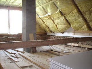

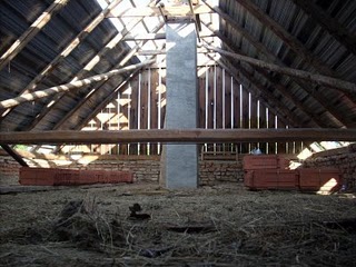

Igen a lambéria lebontása és kiegészítése több szigetelőanyaggal jó ötlet. Ha jól láttam a képeken, ez a rész könnyűszerkezetes módszerrel épült ->> fa szerkezet, közte üveggyapot hőszigetelés, belül gipszkarton, kívül lambéria borítás, nem a téglafalat folytatták a mesterek.
junius13-16 021.jpg (27.37 KiB) Megtekintve 16164 alkalommal.
juni.30 015.jpg (22.19 KiB) Megtekintve 16136 alkalommal.
Ha lebontatod a lambériát, a fa tartószerkezeteket is meg kell "vastagítani" a szigetelőanyag vastagságában és ezt a keretet kitölteni üveggyapot táblákkal. Viszont a kép alapján gyanítom, hogy a megnövelt szigetelőanyag vastagsággal ez a rész ki fog lógni a fal síkjából. Ez nem lesz zavaró számodra? Minden esetre a szigetelőanyagot alulról is le kell zárni, nehogy nem kívánt lakók költözzenek be. A lambéria lógjon túl az alsó vízszintes lezáráson, hogy ha az eső ráver a lambériázott falra, a víz ne tudjon befolyni az alatta lévő szigetelésbe, vagy ne a falon folyjon végig. Javaslom erre a részre tömöttebb, nagyobb testsűrűségű táblás üveggyapotot használjatok, hogy a szigetelőanyagnak legyen megfelelő öntartása. A szálas szigetelőanyagok hajlamosak idővel a súlyuk hatására összetömörödni, így a felettes rétegeknél az illesztéseknél rés keletkezhet. Sajnos az ácsok nem hosszabbították meg a tetőt jobban, így az eső könnyen elérheti a lambériázott részt, ezért érdemes lenne ezt a felületet a lambéria alatt páraáteresztő (!!) fóliával befedni, hogy ha a lambériák közötti réseken az eső befolyna, ne a szigetelőanyagba kerüljön a nedvesség, hanem a fólia elvezesse a burkolat aljára. Itt biztosítani kell a kifolyásnak egy kicsi rést, és a fóliát a lambéria alsó végéig kellene lehozni, így az esetlegesen beszivárgó vizet el tudja vezetni a szabadba. A homlokzati polisztirol szigetelést és az új szigetelést résmentesen össze kell dolgozni, akár úgy is, hogy a felső újonnan felrakott szigetelést a meglévőig lehozni, arra "ráültetni". De csak képletesen, az indító tartónak kell viselnie az üveggyapot szigetelés súlyát.
Ezt a felületet nem kell féltened, ha mégis a tető megbontásával kívülről szigeteltetnéd le a tetőteret, a tető alsó szintje nem változik, csak fölfelé vastagodik meg.
