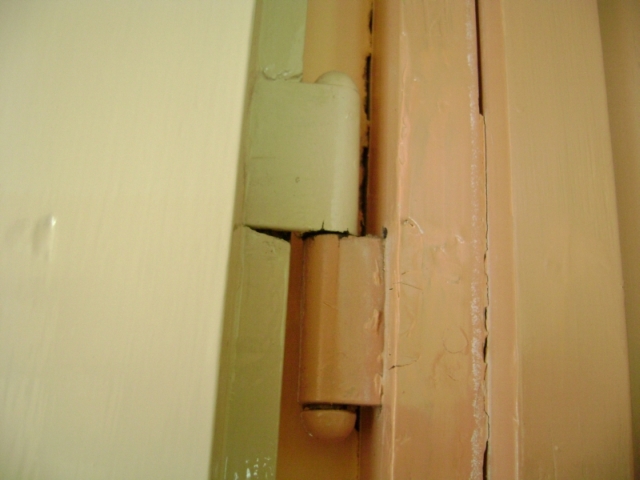

A képen látható ajtósarkok vannak a lakásunkban és szinte minden ajtónál kattognak. Ahogy be tudom azonosítani, mindenhol a legfölsők (3 van minden ajtóban). Nagyon hangos zavaró kattogások, szinte az egész ajtó kattog, annyira átveszi a rezgést. Mindíg ugyanabban a helyzetben egy teljes kinyitás alatt több kattanás hallható.
Mind meg van rendesen zsírozva. Mi lehet a baj? Mit tehetnék ellene?
Szerintem emeld le az ajtót a helyéről, tisztítsd ki a zsanérok belsejét is csavarhúzóval. Nyomkodsz bele rongycsíkot és megforgatod csavarhúzóval majd kihúzod. Ha már tiszta akkor próbálj valami grafitos vagy molibdén szulfidos zsírt használni az újra kenéshez. Ha az ajtótok és az ajtó illesztése elbírja próbálj alátétet rakni az egymásba csúszó zsanérok közé. (Egyforma vastag alátétet és mindegyikhez) Egyébként elképzelhető hogy nincsenek teljesen vonalban a zsanérok és feszül az egész azért a pattogás.
Köszönöm, megcsinálom a tisztítást!
