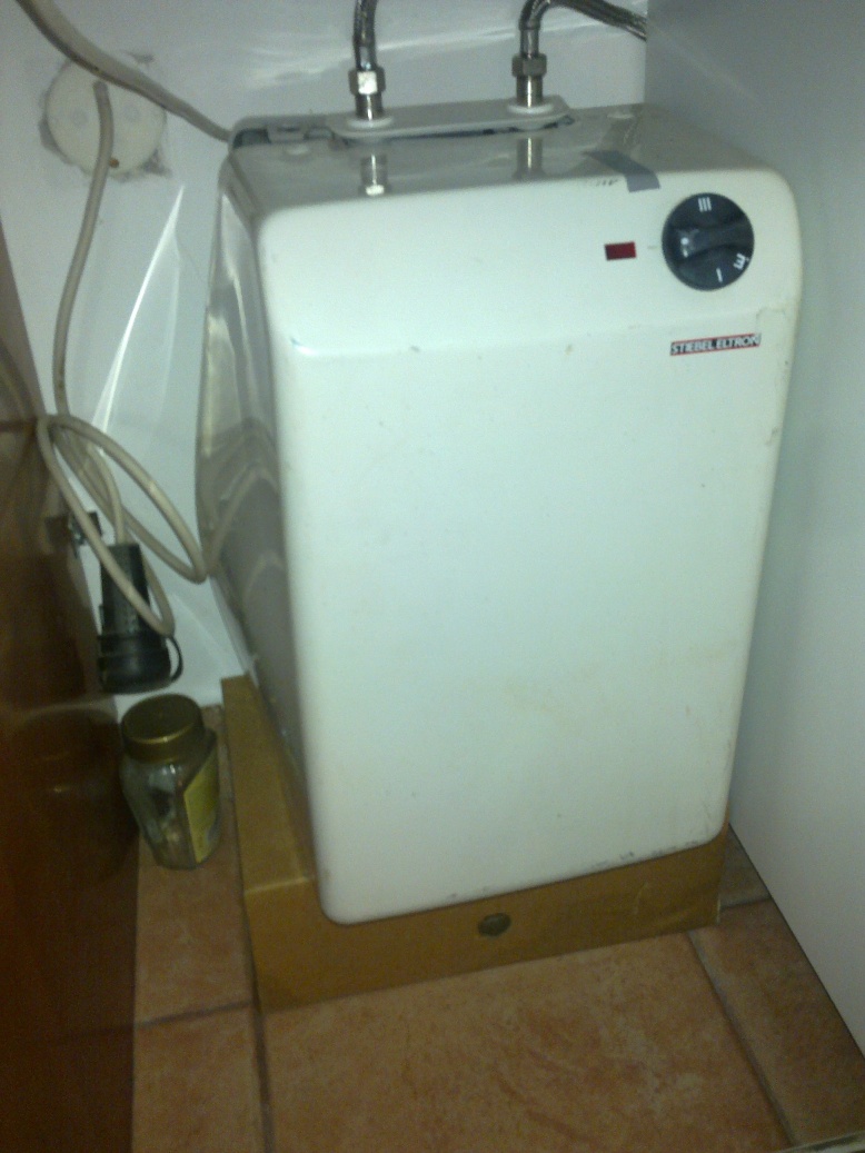

Néhány napja kaptunk egy használt, régebbi tipusú Stiebel Eltron SNU 10-es villanybojlert, amit a párom (abszolút nem szakember, csak szeret mindent maga megszerelni) az újabb tipus használati útmutatója alapján bekötött a mosogatógép kiállás csapra. Nem szereltük falra, mert ideiglenes megoldásnak szánjuk, így csak a mosogató alatt egy papírdoboz-magasítóra állítottuk (picit rövid csöveket sikerült bevásárolnunk ránézésre, azért így oldottuk meg).
Eleinte úgy tűnt, egyszerű a dolog, rendben és gyorsan melegítette fel a vizet. Aztán kb 2-3 nap működés után tegnap estefelé egy nagyobb kattanásra lettem figyelmes a bojler irányából és megnéztük: láthatóan kidomborodott oldalirányba a burkolat, le is pattant a helyéről. Természetesen azonnal elzártam a bemenő oldalon a mosogatógép csapnál és kihúztam a 220-ból, azóta vitázunk, hogy mi lehet a baj?
Párom szerint azért dudorodik, mert nincs falra szerelve és függesztve, szerintem meg túlnyomás alatt van és szét fog repedni a tartály :-(

bal oldalról
Szerintem ez egy átfolyós rendszerű bojler amit TILOS :!: nyomás alá helyezni. Speciális csap kell a bekötéséhez ami úgy működik hogy a kifolyó melegvíz útja állandóan szabad . Úgy működik, ha megnyitod a csapját akkor hideg vizet engedsz a bojlerbe egy elég szűk nyíláson (épp azért szűk hogy ne alakulhasson ki túlnyomás a bojlerben) ami az állandóan nyitott melegvíz úton kifolyik a csapon. Mindenképp a hozzávaló csappal kellene bekötni, és szerencsés vagy hogy ennyivel megúsztad.
Azt én is éreztem, hogy szerencsés vagyok, hogy ennyivel megúsztam, mondtam is a páromnak, hogy azért ekkora torzuláshoz biztos, hogy nagy nyomás kell belülről :-(

Én talán már megkésve de elmondom mit gondolok.
1. Ehhez a bojlerhez tudtomal kelett volna öházá gyártott saját csapot is adni.
2.Tényleg örülj,hogy megusztad ennyivel.
3.Nekem Hajdum van és azon a csaphoz három kivezetés van. Egy megy a mosogató betápjára a másik kettő pedig rá vagyon kötve a bojlere.
4.Ehhez sürgösen szerelő kell ez kész életveszély!

Önnek is köszönöm szépen. Ma jön elvileg a szerelő, és valószínűleg leveszi a helyéről. Csapot persze nem kaptunk hozzá :-(
