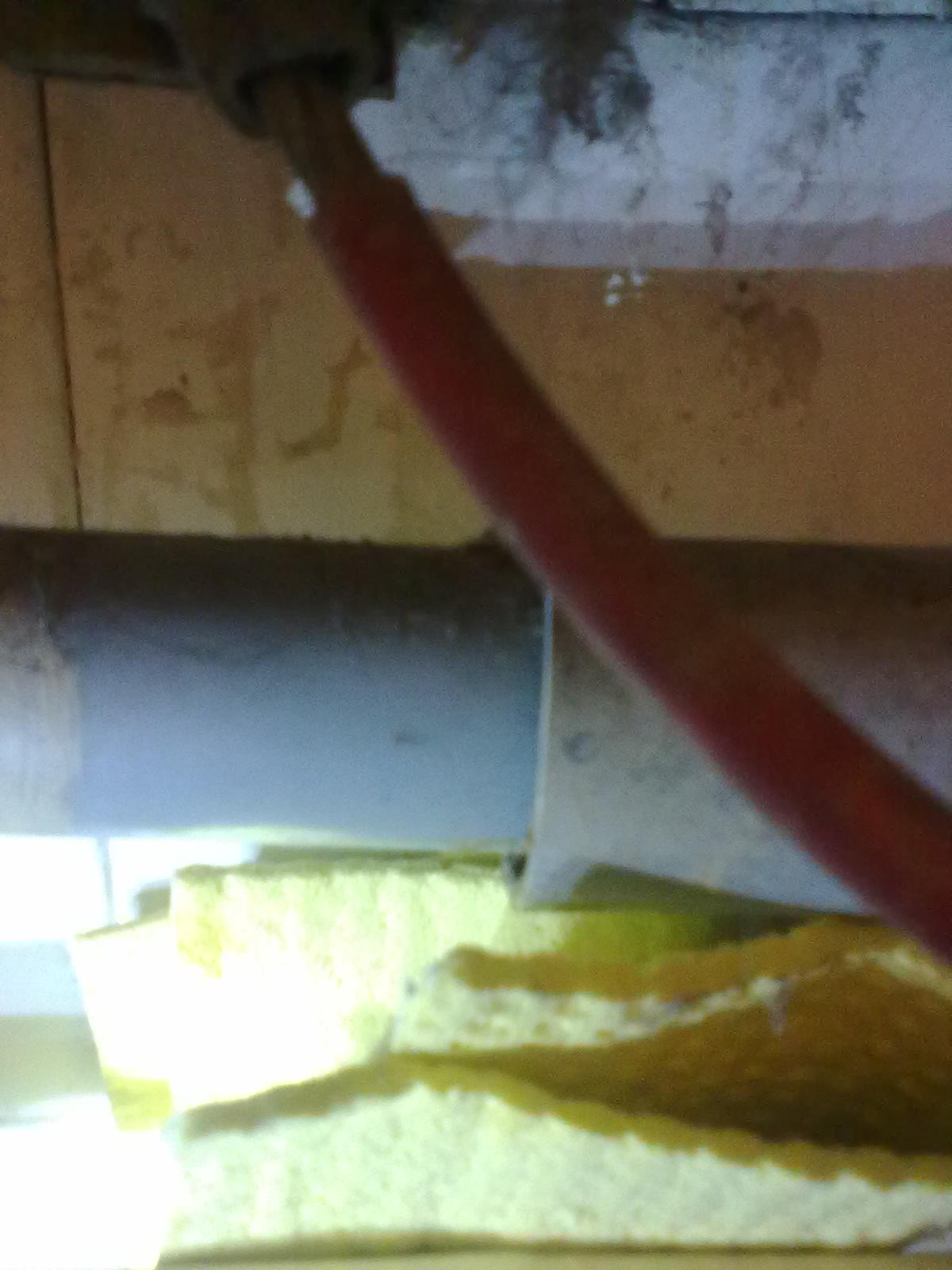

Albérletben lakom és azt vettem észre, hogy a csap szennyvízcsöve úgy van bevezetve a fő csőbe, hogy először egy 33mm-es cső (külső átmérő) fut, majd az csatlakozik be egy 40mm es (külső átmérő) csőbe, de mindenféle menet, vagy bármi nélkül. Ha nagyobb mennyiségű vizet engedek le, akkor ugye nem tud rendesen lefolyni és a nagyobb csőből visszafolyik a kisebb felé, így ki a fürdőbe. Hogyan lehetne ezt "orvosolni"?
A csatlakozásról mellékelek képet:
Első körben szólni kellene a tulajnak, hogy csináltassa meg. Amennyiben nem hajlandó, valamilyen szaniter tömítő-ragasztóval töltsd ki a két cső közötti rést, de előtte egy amennyire tudod töröld ki tiszta, vagy folttisztító benzines ronggyal. Ezt egy kisebb csavarhúzóval be tudod tömködni és körbe törölni, hogy ne a koszhoz ragadjon a tömítőanyag.
