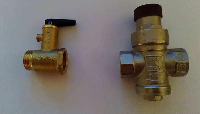

Egy kis segítséget szeretnék kérni. Felszereltünk egy velis evo 80-as bojlert, utolsó lépésként, a hozzá kapott 2 kütyüt kellene beszerelnünk, de a leírás számunkra nem egyértelmű, hogy mit hova kellene. Ha minden igaz, az egyik egy karos biztonsági szelep, a másik egy nyomáscsökkentő szelep, de csatoltam róluk képet. Hálás lennék a segítségért.

A biztonsági szelep megy a bojler hideg bemenő ágára egyrészt megakadályozza a nyomásingadozás miatti meleg víz hideg vezetékbe áramlását, másrészt kicsepeg a hőtágulás miatti mennyiség így megakadályozza a túlnyomást. Sőt a kis karocska elfordításával leereszthető a víz is (igaz ez ennyire nem egyszerű).
A nyomáscsökkentő szelep nevéből adódóan a hálózati túlnyomástól védi az eszközt. Ezt pedig úgy tudja megtenni ha az a biztonsági szelep és a bejövő hideg víz cső közé csatlakozik és rajta is az áramlási irányt jelző nyíl.
