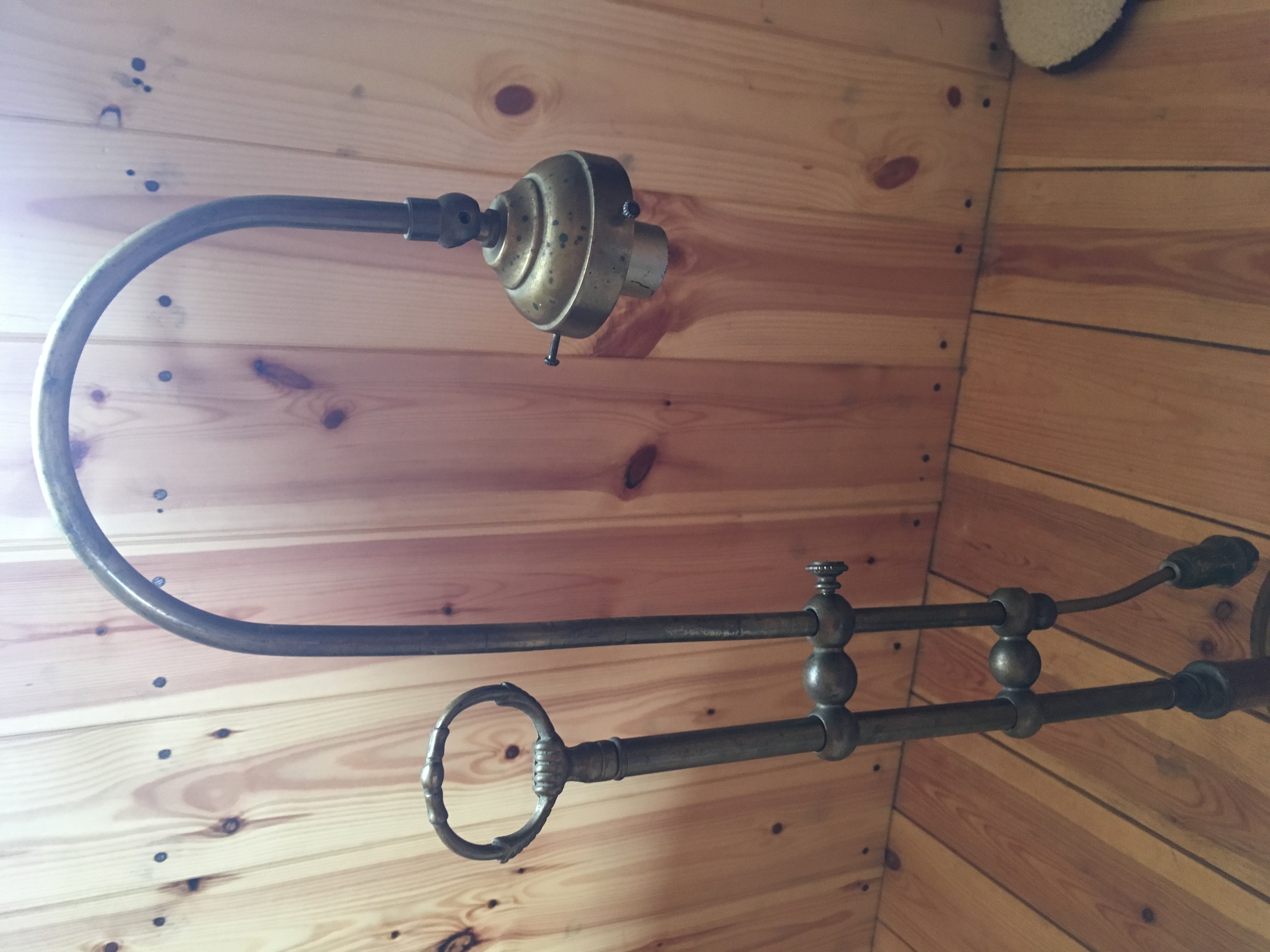

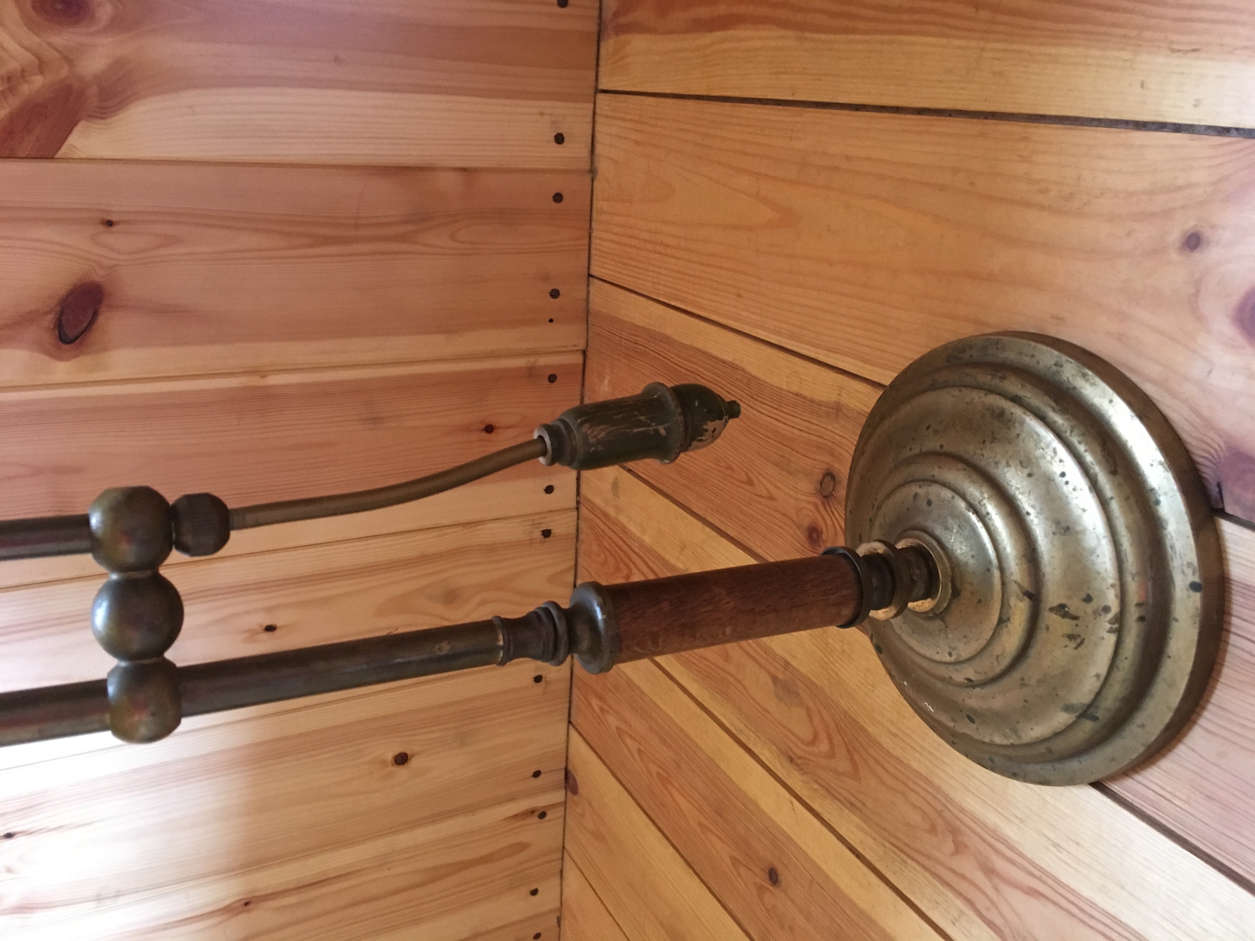

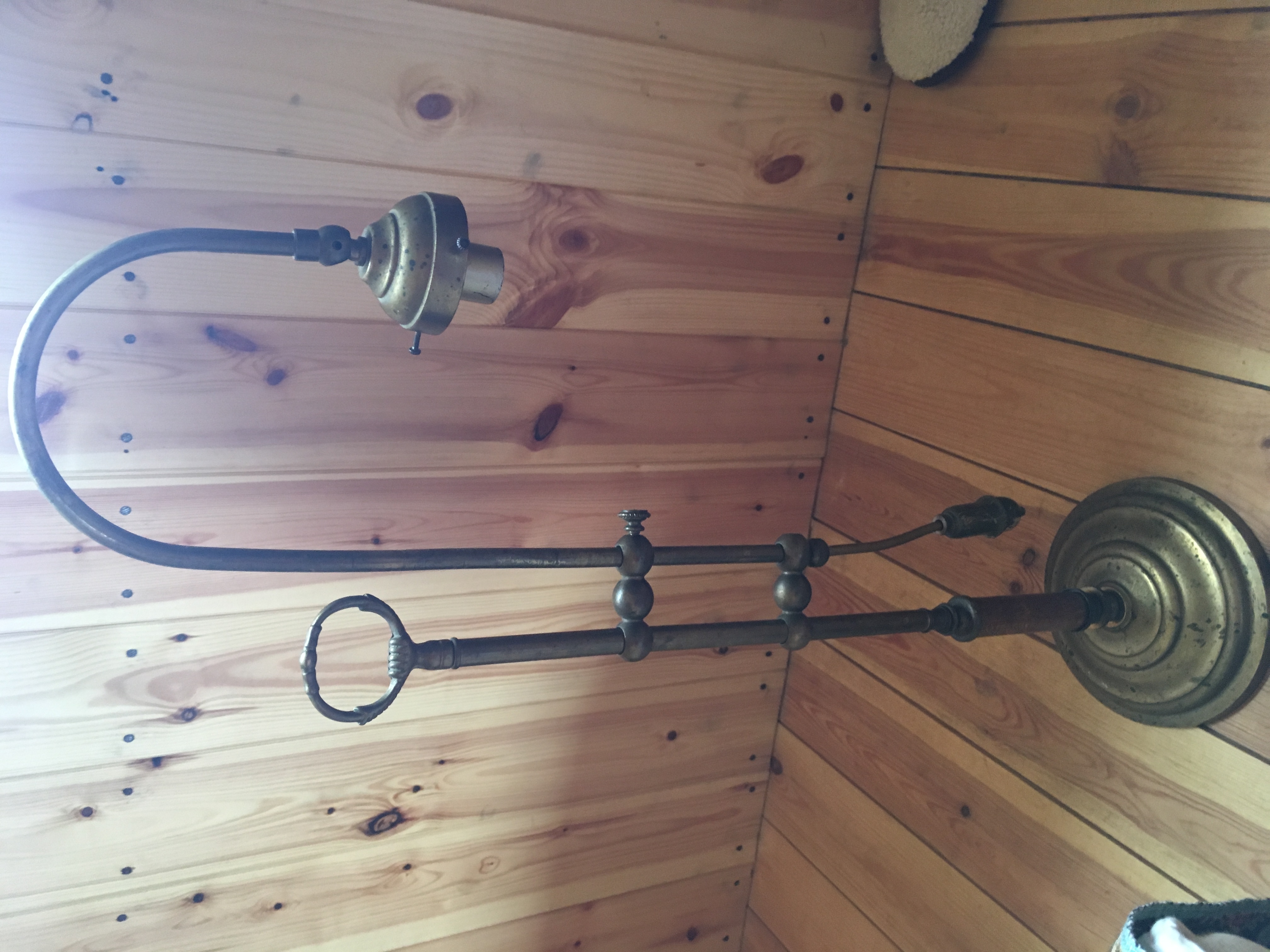

Hozzajutottam egy oreg asztali lampahoz, múlt szazad eleji darab lehet. A lampa fa kapcsoloval vagyon ellatva. A lampat atomjaira szereltem, hogy lássam, hol kaphat aramot a szerkezet, s hogyan jut el a vezetek egyik aga a kapcsoloig. Sehogy sem talalom a megoldast. Probaltam keresni a neten hasonló lampalat, de sajnos nem jártam sikerrel. Csatolok pár kepet, hátha valakinek ismeros a problema, mi több, a megoldasra is tud javaslatot.
Azzal kezdeném, egyszerűbb ez, mint egy faék. Viszont másrészt érdemes kis méretű állományokat és képeket feltölteni, mert talán az a legrosszabb, ha órákat kell tolizni a csúszkákkal, mire kiderül, mit is látunk.
A nettel az a baj, hogy ritkán nézhetők vissza régi tárgyak dokumentációja, pl. a II vhb előtti időkről alig van FB bejegyzés :), de nem esélytelen.
Érdemes megnézni, hogy a lámpatest szétszedhető-e valamilyen szinten, mert ez a további munkát is megkönnyítheti.
Gyakorlatilag ez egy egyszerű kapcsolás, ahol a bejövő vezeték egyik ágába be kell építeni a kapcsolót, ami zárja vagy bontja az áramkört. Eddig az elmélet.
Gyakorlatban hogy az eredeti kapcsoló felhasználható-e vagy sem, azt műszerrel, próbakapcsolással kell eldönteni. Ha működik akkor a régi vezetéket, rendszerint ezek szövetszigetelésűek voltak, érdemes legalább MTL 2*0,75 mm2 vezetékre cserélni. Ez aránylag vékony, esetleg egymás mellett kettő is elfér az adott átmérőben. Ha másképp nem, akkor a vezetékek kötését és rögzítését a talprészben kell megoldani, sorkapoccsal, és oly módon, hogy a fém részhez ne érjen, ezért a bekötő vezeték akár 3x1 mm2 MTK is lehet, ahol a fémházra lehet rákötni a földelő vezetőt, annak ellenére, hogy a felső részt egy fa? betét választja el a talprésztől.
Az átvezetékelés lesz a legbonyolultabb. Ha az eredeti réz, akkor a vezetékeket csak rá kell forrasztani a meglévő végére, és nem kis türelemmel kell áthúzni. Célszerű valamilyen bő szappanos - nem bő vizes! - vagy illatos kézkenőcsöt vagy hasonlót használni a könnyebb csúszás érdekében, és minden próbálkozáskor a vezetőket bőven kenni. Hogy az új vezetéken ne csússzon a kéz, használjunk kesztyűt, vmilyen pamut védőkesztyű az tökéletes a célnak. Ha nem forrasztható, akkor valamilyen vékony, de erős acéldrótot erősíteni a meglévőre, és azt behúzva, majd újra vezetékelve, érdemes próbálkozni. Hogy miként, azt már valóban az adott helyzet dönti el.
