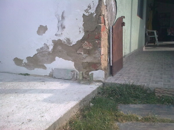

Sziasztok tanácsot szeretnék kérni tőletek e kis nyári konyhám rendbe tételéhez sok fórumon olvasgattam böngésztem de sok mindenre nem jutottam előrébb pár dologgal viszont igen . Hogy felejtsem el a cementes vakolatot rá mert a vízzáró hatása miatt le fog peregni cement nem engedi át amint látjátok lábazati problémáim is vannak sajnos oda mit tanácsoltok ?

Sajnos látható, hogy a házat alulról támadja a víz. Ennek oka lehet az alap elöregedett és elporladt kátránypapiros vízszigetelése, vagy annak hiánya.
Többféle megoldás létezik a felszivárgó víz megállítására:
- láncfűrésszerű géppel elvágják a falat a talajszint felett és új szigetelést raknak a résbe, majd bedolgozzák a hiányt
- fémlemezt préselnek a fal teljes keresztmetszetébe, ami elvágja a víz útját
- impregnálják a falat vegyszerekkel, ami megállítja a víz felszivárgását az alap felől.
De van saját kezű megoldás is, a talajvíz elvezetése a ház közeléből drénezéssel, kavicsfeltöltéssel. Ennek leírását lustaságból passzolom, szerencsére van aki már megtette:

Ezen túl sokat segítene ereszcsatorna szerelése a tetőre és a lefolyó víz elvezetése.
A falakat lélegző szilikát, vagy szilikon alapú vakolattal lehetne levakolni a régi, nedves, salétromos teljes eltávolítása után, ami jó eséllyel egyensúlyban tudja tartani (ha a drénezés is működik) a fal nedvességtartalmát. Persze ezt csak az után, ha a drénezés hatására láthatóan, érezhetően száradni kezd a fal. A vályogfalnak szükséges egy minimális nedvességtartalom, nem szabad teljesen kiszárítani.

Én a drénezéssel kezdeném, ami elvezeti a fal közeléből a felesleges vizet. Ehhez kell egy árkot ásni a fal mellett (közelében, nehogy megcsússzon) az alap szintje alatt, és abba belefektetni a dréncsövet kavicságyásban. Dréncsövet lehet készen is kapni, de lehet 110-es sárga csatornacsőből és elemeiből összerakni. A csövek felső felében (háromnegyedében) 5-10 cm-es réseket kell flex-el vágdosni, hogy a víz be tudjon folyni a csőbe. Az alsó harmada legyen ép, hogy a vizet elvezesse, ne folyjon át rajta. A csövet be kell végig takarni geotextíliával, ami nem engedi a földet, homokot a csőbe folyni, de a vizet átengedi. Ezt az egészet kell a ház körül ásott árokba megfelelő lejtéssel, kavicságyba fektetni. Erre nem jó a sima sóder, mert tele van homokkal, törmelékkel, hanem osztályozott, mosott kavics a megfelelő. Ez is egy szűrőrendszer, a víz könnyen lefolyik közte, viszont nem érvényesül a kapilláris hatás. A lefektetett csőre még legalább 30 cm-nyi kavicsot fektessél, majd erre még egy réteg geotextíliát és a visszatöltéshez laza szerkezetű földet, vagy homokot, ami könnyen elvezeti a vizet, nem áll meg rajta. Ha agyagos a talaj felétek, különösen fontos a laza szerkezetű feltöltés. Fontos, a laza szerkezet nem azt jelenti, hogy lazán bedobáljuk és kész, ezt is tömöríteni kell, hogy megfelelő tartása legyen. Itt a vízvezető képességére utaltam, át tud szivárogni rajta a talaj-, vagy csapadékvíz.
A dréncsővet messze el kell vezetni a háztól olyan helyre, ahol a talaj el tudja nyelni a feles vizet. Erre is van több megoldás:
- lejtős telek esetén adott a dolog, el a háztól lejtirányba,
- ha nincs lejtő akkor a cső végéhez - messze a háztól - egy legalább köbméteres, széles. lapos gödröt kiásni és azt feltölteni kaviccsal. A kavicsréteg tetejére geotextilia. hogy ne mossa be az eső a földet a kavicságyba és ezt visszatölteni földdel. Ha nem nagyon agyagos a föld, akkor ezen a részen szépen elszivárog a háztól a víz. Fontos, ennek a gödörnek az alja jóval alacsonyabban legyen a ház körüli dréncsőnél, a kifolyó cső teteje meg a kavicságy tetejénél legyen, tehát az elvezetett víz a csőből is lefele folyjon.
- ha a kavicságyas elnyelető nem működik, vagy nem lehetséges a kiépítése, akkor érdemes egy aknát építeni betonból, vagy kútgyűrűből és az oda folyó vizet egy automata (szintkapcsolós) szivattyúval csatornába, vagy vízelvezető árokba küldeni. Az elvezető csövet is érdemes föld alatt vinni, ne fagyjon el télen.
Ahol alacsony a talajvízszint, ott olyan módszer is hatásos lehet, hogy a fal mellett legalább 1 m mély és fél méter széles gödröt kell ásni, ezt kibélelni geotextíliával és feltölteni az előbb említett kaviccsal, majd lezárni a tetejét is geotextíliával. Erre vagy föld, vagy murva, vagy betonjárda kerüljön, aminek az esése gyorsan elvezeti a felszíni vizet a ház falától. Ez a kavicsréteg elvezeti a fal közeléből mélyebb rétegekbe a vizet, ahol már nem áztatja a falat. A geotextília azért fontos, mert ha a föld a talajvízzel visszakerül a kavicsrétegbe, megszűnik az antikapilláris hatása és a víz újra felkúszik a kiindulási szintre. A kavicságyban a vízmozgás csak lefelé irányulhat, különben nincs értelme.
Ez a módszer csak akkor alkalmazható, ha a talaj eléggé kötött és erős, a kiásott részen nem omlik be, amíg a kavicstöltés nem stabilizálja újra. Itt érdemes csak annyit egyszerre kiásni, amit még aznap vissza lehet tölteni, nehogy elinduljon a föld, mert akkor repednek a falak. A visszatöltés alaposan be kell döngölni, a feltöltés közben rétegenként, többször. Olyan stabilnak kell lennie , mint a kiásott föld volt, különben mozgolódni kezd.
A képeken - ahol látszik a tető -, nem láttam ereszcsatornát. Ezt mindenképp pótolni kell, mert a tetőről lefolyó víz áztatja a falat és a fal környéki földréteget. A tető túlnyúlása is fontos lenne, mert ez megakadályozhatná a csapadék fal közelbe jutását.
