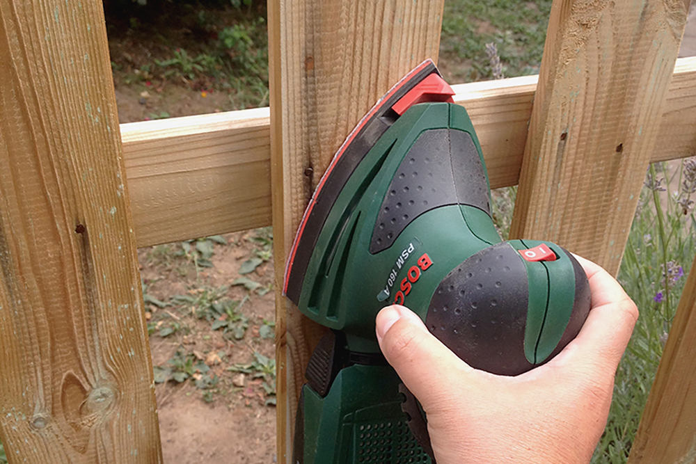

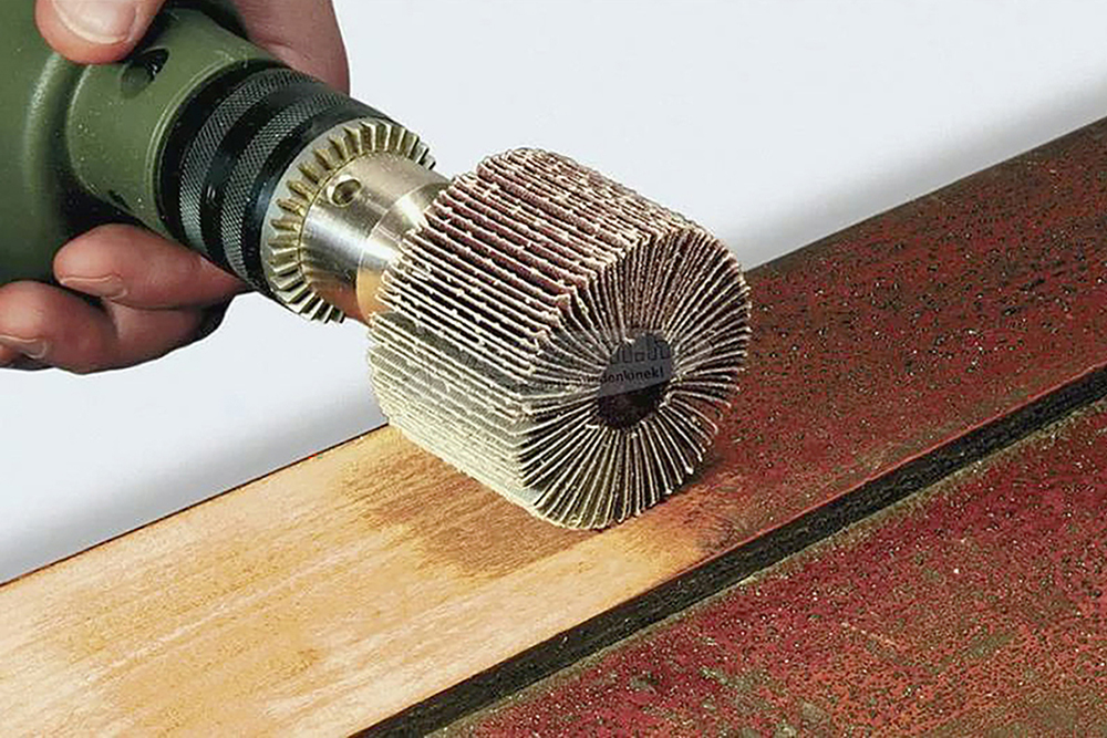

A kerítés tisztítását ajánlott néhány nappal a festés előtt elvégezni, hogy a fának legyen ideje teljesen megszáradni. Ha valahol mélyebb sérülést, kopást tapasztalunk, akkor azt javítsuk ki. Ha már erősen korhadt egy elem, azt cserélnünk kell. A csiszolást – a kopott, régi festék eltávolítását – lehetőség szerint drótkefével vagy csiszolópapírral végezzük, de ha nagy a felület, akkor akár csiszológépet is használhatunk. A lécek formájától és elhelyezkedésétől függ, hogy milyen géppel férünk hozzájuk. leguniverzálisabb a sarokcsiszolóba fogott fazékkefe, de ez egyben a legveszélyesebb is; a védőfelszerelések – kesztyű, védőszemüveg - használata kötelező.

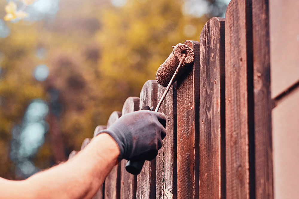

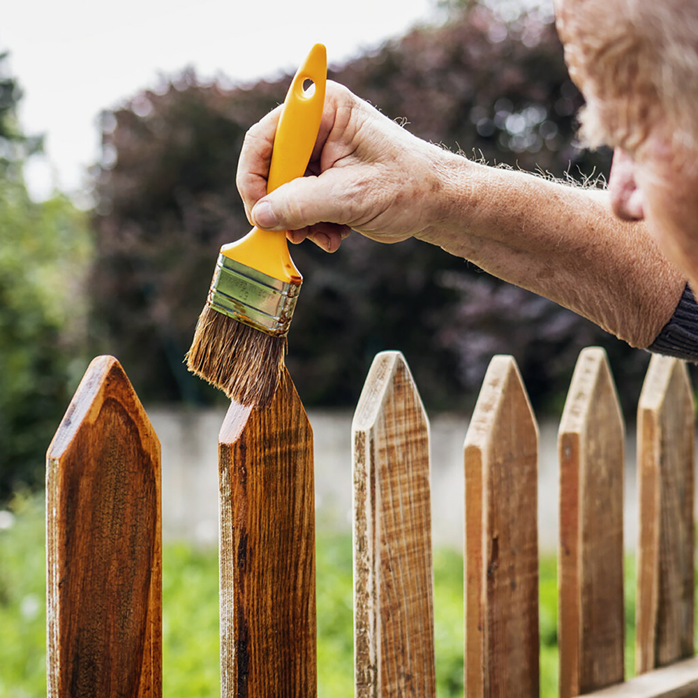

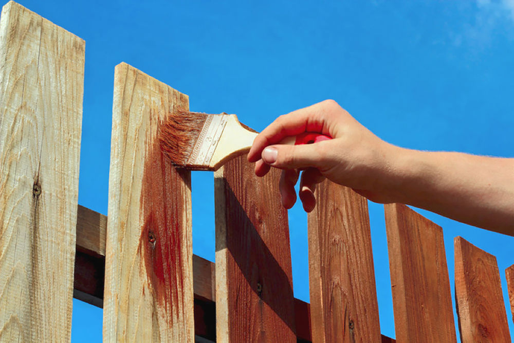

A fa anyagú kerítésekhez favédő lazúrt vagy festéket használhatunk. A kiválasztott festék legyen kültéri és UV-álló, így biztosak lehetünk abban, hogy amennyiben megfelelő időközönként gondozzuk, nem szárad ki és nem repedezik meg, hanem sokáig tartós marad. Mindenképpen olyan kültéri festéket kell választanunk, amely fémre és fára is alkalmas. Válasszunk olyan színt, ami harmonizál a ház és a kert stílusával. A fedőfesték felhordását meg kell, hogy előzze az alapozás. Az alapozás teszi lehetővé, hogy tartós végeredményt kapjunk. Amellett, hogy jobban tapad majd a festék a felülethez, védi a fát a gomba, penész és a rovarok ellen is. Az alapozófestéket elegendő egy rétegben felkenni.

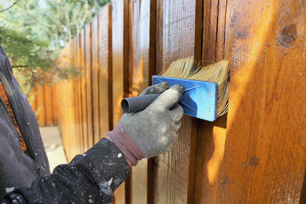

A lazúr áttetsző réteget képez, megőrizve a fa természetes textúráját, míg a festék fedőréteget biztosít. Vékony- vagy vastaglazúrral is dolgozhatunk, attól függően, hogy milyen hatást szeretnénk elérni. A vékonylazúr finom, vékony réteget képez a fán, beszívódik a felületbe, ezáltal a fa erezete szépen kivehető, teljesen természetes hatású. Viszont a vékony fedés miatt érdemes a festést 2-3 évente megismételni. A vastaglazúr egy jóval masszívabb, szinte lakkhatású felületet képez, ahol kevésbé látszik majd az erezet. Emiatt tartósabb lesz az eredmény, így elég ritkábban megismételni a festést. Arra figyeljünk, hogy kültéri favédő lazúrt használjunk.
Bármelyik festéket is választjuk, elegendő egy-két réteget felvinni belőle az alapozott fára. Az első réteg száradását követően jöhet még egy kis csiszolás, majd portalanítás, aztán a második réteg festék. A szép végeredményhez az is hozzájárul, ha szálirányba, a fa erezetéhez idomulva festünk, és ecsettel dolgozunk. Zárásként és a festék tartósabbá tételéhez ajánlott egy plusz lakkréteget is felvinnünk, ami kapható fényes vagy matt kivitelben, csak ízlés kérdése, hogy melyiket szeretnénk.
