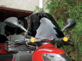

Két stabil pontot nagy valószínűséggel minden robogón találunk, a
visszapillantó-tükrök rögzítőcsavarjait. A tükrök karját lecsavarva egy-egy
anyamenetet kapunk (esetünkben M8-ast), amire egy vékony lemezanyagot
lefogathatunk a tükörszár menetével. A szélvédőt úgy választottuk meg, hogy
kissé túlér a tükrök csavarján, így a rajzon látható egyszerű aluidommal két
stabil rögzítési pontot tudtunk megoldani. Már csak egy harmadikra volt szükség,
hiszen a menetszél tolóereje ezt mindenképpen megköveteli. Erre a kormányfej
borításának egyik rögzítőcsavarja mutatkozott alkalmasnak, amelyhez egy L formára
meghajlított laposacél elemet erősítettünk. Ez a három "kikötési" pont
már elegendően szilárdnak bizonyult, csupán magának az idomnak a merevítésére
volt szükség. Az alsó íven végigfutó merevítő szalagot kartonsablon alapján 2
mm vastag alulemezből vágtuk ki, és óvatos kalapálással hajlítottuk az idom ívére.
Szokásunktól eltérően nem adunk méreteket, hiszen a képeinken látható megoldás
egy bizonyos típushoz (Suzuki Zillion) igaz. A rögzítés elve azonban
felhasználható más robogóknál is, hiszen a két visszapillantó tükör úgyszólván
általános, és a fejidomon is jó eséllyel találunk egy megfelelő rögzítőcsavart.
Ne felejtkezzünk meg az idom befogásakor gumialátéteket használni, a csavarokat
megfelelően biztosítani lepörgés ellen, az anyag fúrásakor pedig felidézni a
korábbi cikkünkben írtakat.
