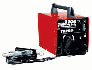

A hegesztőanyag választásnál még figyelembe kell vennünk, hogy váltó- vagy egyenáramú berendezést használunk. A pálcáknak további fontos tulajdonsága a bevonata, amelyről a cikk végén található egy rövid összefoglaló. Mindezek és még sok más tulajdonság, szabványos jelöléssel vannak feltüntetve a pálcák dobozán, segítve a könynyebb eligazodást. Hazánkban több cég is foglalkozik hegesztőanyagok gyártásával, forgalmazásával, de talán a két legismertebb és legnevesebb a móri ESAB és a dunaharaszti Böhler Kft. mely az UTP hegesztőanyagokat forgalmazza. A hobbi kategóriába sorolható hegesztőgépeket kínál a hazai piacon az amerikai Lincoln Electric Bester márkanéven. A Besterka fantázianevű sorozatban öt különböző teljesítményű, bevontelektródás ívhegesztésre alkalmas készüléket kínál (Besterka 1300, 1500, 1600, 1900 és 2100). Mindegyik váltakozó áramú áramforrás, fokozat nélkül állítható a hegesztési áramtartomány, a Turbó jelzésűek kiegészítő ventilátoros hűtéssel vannak ellátva.

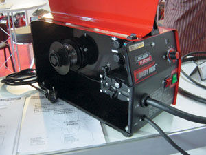

A beépített transzformátor vörösréz tekercselésű. Kitűnő hegesztési karakterisztikával rendelkeznek, általánosan használhatók alacsony széntartalmú ötvözetlen szerkezeti acélok hegesztéséhez. A típustól függően maximálisan leolvasztható elektróda (5 mm, ugyanígy típustól függően 1 illetve 3 fázisú betáplálással rendelkeznek. Túlterhelés elleni védelemmel is el vannak látva. Ajánlott fogyasztói áruk 28 000 Ft és 81 000 Ft között mozog. A Bester Handy MIG/Handy Core nevű hegesztőgépeivel úgynevezett önvédő portöltésű hegesztőhuzalok olvaszthatók le. Ez azt jelenti, hogy a fogyóelektródás ívhegesztéshez ebben az esetben nem kell védőgázt használni, az a huzal belsejében lévő portöltetből fejlődik a hegesztőívben. Kitűnő az ívkarakterisztikája. Hegesztési áram tartománya 45-80 A, betáplálása 230 V/egy fázis. Feszültség kompenzációval rendelkeznek a stabil ív elősegítésére, és természetesen termosztatikus védelemmel vannak ellátva. Ajánlott ár: 75 000 Ft.

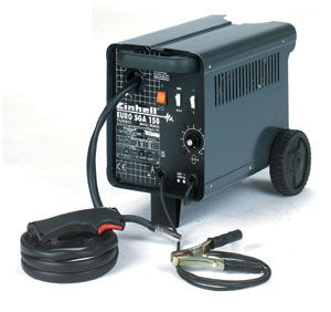

Az Einhell cég által forgalmazott SGA 150-es, aktív védőgázas (CO2), fogyóelektródás hegesztőberendezés picit eltér az előzőektől, bár árát tekintve teljes mértékben versenyképes társaival. Az áramforrás 55-130 A közti hegesztőáramra képes, az alkalmazható elektróda átmérő 0,6 és 0,8 mm között van. A berendezés alkalmas a bevontelektródás ívhegesztésnél vékonyabb anyagok (pl. lemezek) hegesztésére is, így pl. karosszéria munkákhoz. A bekapcsolási idő (tulajdonképpeni hegesztés) 5 perces időintervallumot feltételezve 130 A-nél 8%, azaz 24 másodperc. Alacsonyabb áramerősségnél természetesen az idő nő. Ára az előbbi barkácsáruház listája alapján 64 990 Ft, melyhez még hozzájön a huzal, a védőgáz és a palack ára is. Következő lapszámunkban még bemutatunk néhány, hasonló kategóriájú készüléket, melyeket a hazai kínálatból össze tudtunk gyűjteni. Alapvetően kijelenthető, hogy az előbbi berendezések árkategóriájába tartozó hegesztőtranszformátorok időszakos használatra, saját, főleg hobbicélra készülnek, műszaki paramétereik, kivitelük között lényeges különbség nem található. Ipari használatra (tartós, folyamatos üzem) nem alkalmasak, és gyártóik az ilyen használat során bekövetkezett meghibásodásokra általában nem is vállalnak garanciát.
