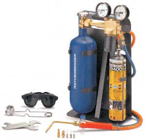

telken, építkezésnél stb.), továbbá az is, hogy igényes varratok készíthetőek vele, és akkor még nem beszéltünk a kiegészítő eszközökről, melyekkel számos lángos feladat végezhető el. A hegesztőpisztolyok, kiegészítő berendezések és szerelvények skálája igen széles, könnyen találhat megfelelő öszszeállítást az is aki napi rendszerességgel, munkájához használja az eljárást, és az is aki csak barkács célra rendezkedik be ilyen eszközökkel. Mivel cikkünk elsősorban barkácsolóknak, hobbi felhasználóknak szól, fontos szót ejtenünk az ilyen szintű lánghegesztő berendezésekről. Körbejárva a piacon, néhány nagy barkácsáruházunk polcain a CFH cég lánghegesztő berendezéseivel találkozhatunk. Bár magáról a cégről nem rendelkezünk információval, de láthatóan igen széles skáláját nyújtja a nem-ipari szintű lánghegesztő berendezéseknek és tartozékainak.
Szintén nagy választékra számíthat, aki a Rothenberger termékeit választja. A cég megoldást kínál az időszakos munkákat végző ezermestereknek éppúgy, mint a lánghegesztést ipari szinten használó szakembereknek vagy cégeknek. A különbség elsősorban a használt palackok mérete és a hegesztőpisztolyok teljesítményében mutatkozik. Amennyiben évi pár alkalommal használjuk csak berendezésünket, az alacsonyabb költség és a könnyebb szállíthatóság miatt érdemes kisebb, 2-5-10 kg-os gázpalackokat vásárolni, melyek töltése sem terheli meg annyira pénztárcánkat. A szerényebb teljesítményű hegesztőpisztolyoknál tartsuk szem előtt, hogy nem egész napos használatra és vastag fémtárgyakhoz, hanem elsősorban házi felhasználásra, pl. fűtéscsövek hegesztésére, ill. rézcsövek keményforrasztására készültek. Palackok és gázok

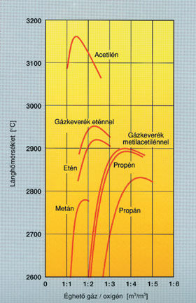

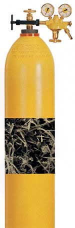

Az összehegesztendő darabok megömlesztéséhez igen magas hőmérséklet szükséges, melyet a lánghegesztés esetében éghető gáz elégetésével nyerünk. A leggyakrabban alkalmazott gáz az acetilén (C2H2), amely levegővel elégetve kb. 2200, tiszta oxigénnel pedig kb. 3200 °C-os lánghőmérsékletet eredményez. Az acetilén tárolását nehezíti, hogy egy igen erősen disszociáló gázról van szó, ez azt jelenti, hogy 2 bar nyomás felett robbanásszerűen elbomlik. Az acetilént vagy fejlesztőből nyerik, vagy pedig előre palackozzák. A palackozott acetilént acetonban nyeletik el, mellyel aztán egy porózus anyagot itatnak át. Így érik el, hogy ne keletkezzék a palackon belül, nagyobb méretű üreg, ugyanis 10 bar felett az acetonban elnyeletett acetilén is robban, ha egy diónál nagyobb összefüggő térfogatot tölt ki. Az így készült gázt dissous-gáznak nevezik. Az acetilénes palackok szabványos színe a citromsárga. Mint már említettük a magasabb hőmérséklet és a tisztább égés eléréséhez oxigénre van szükség, amit szabványosan kék színű palackban hoznak forgalomba. Magyarországon több cég is foglalkozik ipari gázok (ezen belül hegesztéshez használt gázok) árusításával. Így például a Linde Gáz Magyarország Rt., valamint a Messer Hungarogáz Kft. Mindkét cég nagy tapasztalatokkal rendelkezik a hegesztés területén, és Magyarországon kívül, Európa számos országában jelen vannak. Nemcsak a különböző hegesztési eljárások gázproblémaira nyújtanak megoldást, hanem kínálataikban megtalálhatók a lánghegesztés eszközei, pisztolyok, gázreduktorok, visszaégés gátlók.

Az acetilén levegőn elégetve kormozva, egyenetlen nagy lánggal ég. Tiszta oxigénben elégetve viszont intenzív, határozott körvonalú, magas hőmérsékletű szúrólángot kapunk. A láng szabad szemmel (megfelelő szűrésű védőszemüveg mögül!) több részre bontható. A terjedelmesebb alacsonyabb hőmérsékletű lángrész a másodlagos (szekunder láng), a lángmag pedig a számunkra is hasznos primer láng, ami elérheti a 3000-3200 °C-ot is. Essék pár szó a különböző lángtípusokról, melyeket az égőgáz vagy az oxigén szabályozásával változtathatunk. Alapvetően megkülönböztetünk oxidáló, redukáló és semleges lángot. Oxigénben dús lángot egyedül a sárgaréz hegesztéséhez használunk, acélok esetében az oxigén bediffundál a varratba és gyengíti azt. Redukáló (karbonképző) lángot az öntöttvasak lánghegesztésénél használunk, amely azért hasznos, mert a magas karbontartalmú (széntartalmú) acélból kevesebb szén ég ki, mintha semleges vagy oxidáló lángot használnánk. A leggyakrabban használt lángtípus a semleges láng. Ezt legegyszerűbben úgy érhetjük el, hogy a lángot acetilénben dússá tesszük, majd az oxigén finom adagolásával elérjük, hogy a lángmag éles határvonalai előtűnjenek. Semleges lánggal hegeszthető az acélok nagy része, színesfémek, az alumínium és ötvözetei. Ez utóbbiakhoz az oxidréteg eltávolítása további előkészületeket és/vagy speciális hegesztőpálcát igényel. Szokás kemény és lágy lángról is beszélni. Kemény lángot akkor kapunk, ha nagy a gázkeverék kiáramlási sebessége, kis sebesség mellett pedig lágyat kapunk. Mindkét szélsőséges érték kerülendő, a korábban már említett okok miatt.
