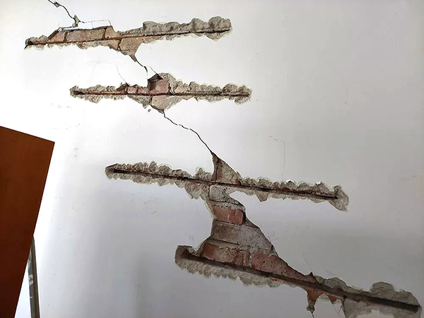

Ha már esztétikai problémánál súlyosabb a helyzet, akkor jön a falvarrás. A falvarrás a repedések által meggyengült falszerkezetek megerősítése, melyhez acélspirálra vagy acélrudakra és egy kétkomponensű, zsugorodásmentes habarcsra van szükség. A technológia használható a repedések következtében meggyengült falazat visszaerősítésére (repedésöltés), és a koszorú hiányában vagy egyéb okból gyenge szerkezetű épületek megerősítésére (gerendák képzése, falkapcsolatok összevarrása). Repedezett falazatok szerkezeti megerősítéseinél és javítási munkálatainál a falvarrás – mint technológia – egy gyors és költségkímélő eljárás, mely egyszerű szerszámokkal kivitelezhető.
A falvarrás készítésénél a repedésekre közel merőlegesen 20-40 mm széles és 40-80 mm mély hornyokat vágunk, ezekbe a hornyokba kerül beragasztásra a rozsdamentes acél spirál. Az  lkalmazott rozsdamentes acélspirál, illetve horgonyzóhabarcs nagyon gyorsan beépíthető, közben az épület normál használatát sem kell felfüggeszteni. Az acél elemek tökéletesen stabilak maradnak az évek során, ellenállnak a korróziónak, és kitűnő tapadást biztosítanak.
Brutt Saver rendszer vagy HeliSystem technológia
A falvarrásra is többféle módszer létezik. A legelterjedtebb a Brutt Saver rendszer. A falazaton kialakult repedésekre merőlegesen egymástól 40 cm-es távolságban, 5-7 cm mélységben horonyvágatokat készítenek minimum 1 méteres hosszban. Ezekbe a horonyvágatokba kerül behelyezésre az acélspirál és a horgonyzó-habarcs. Alkalmazás során a – falrepedések elhelyezkedésétől függően – sok esetben a falazatban plusz furatok kerülhetnek kialakításra.
