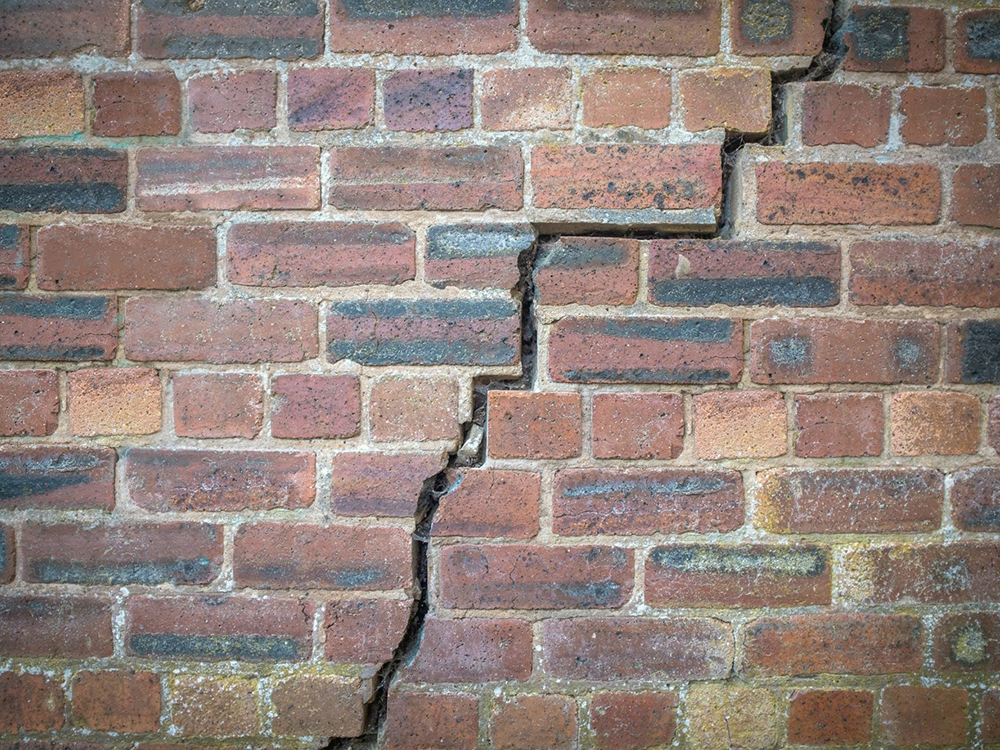

Öt módszer, amivel a szerkezeti problémák gyorsan javíthatók. Gyakran láthatunk az egyes épületek falain repedéseket, amelyek statikai problémát is jelezhetnek. Egy kisebb repedésnél lehet csak esztétikai hibáról is szó, de nagyobb repedések az épület stabilitását veszélyeztethetik, vagy jelentős állagromlást okozhatnak. Szerencsére erre is vannak hosszútávon tartós megoldások!

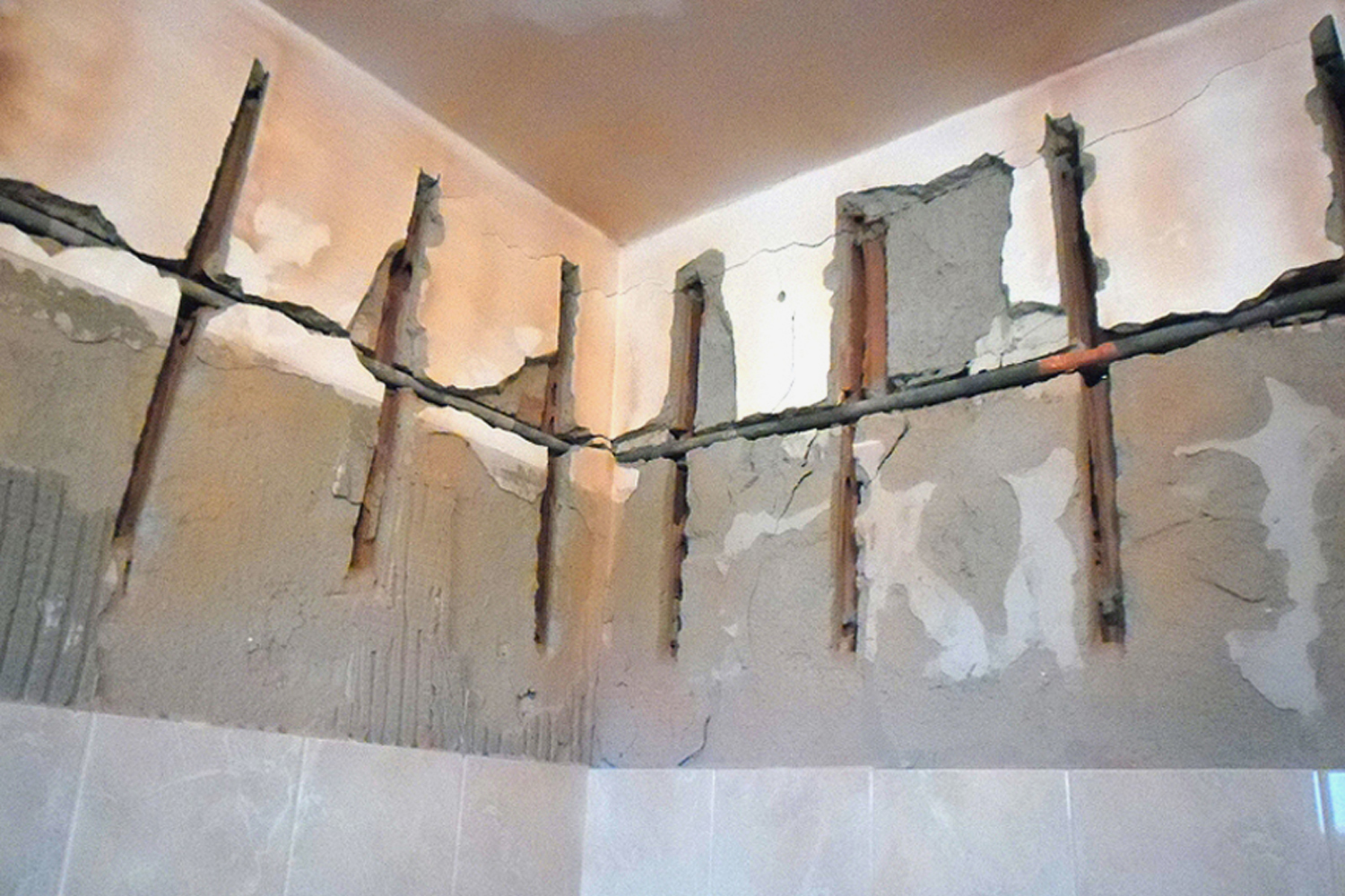

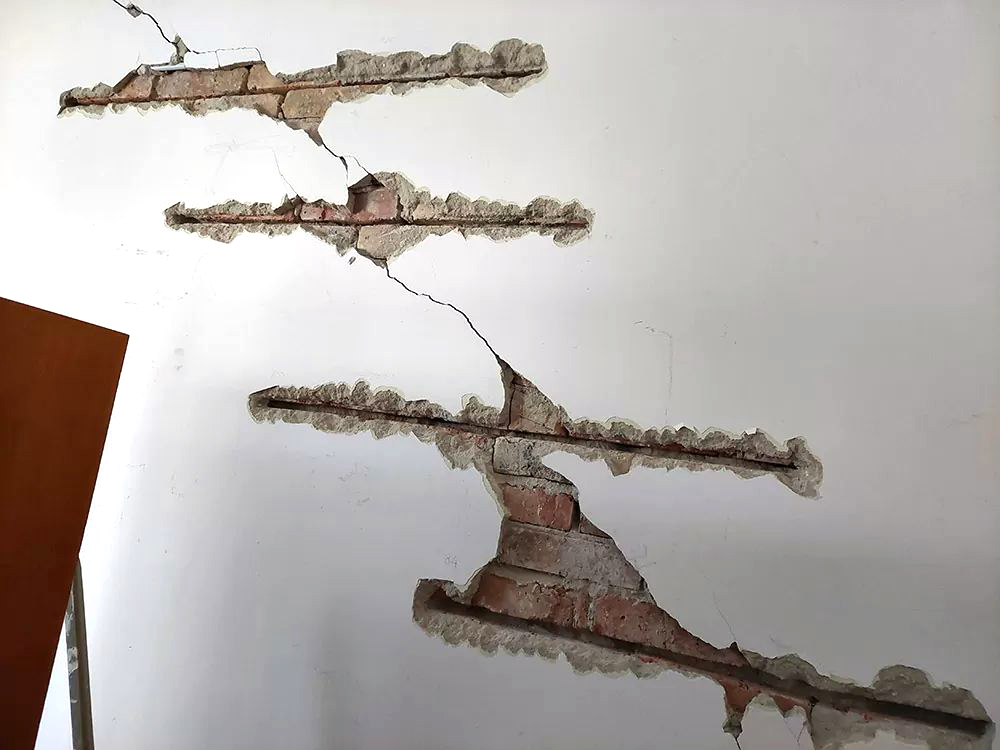

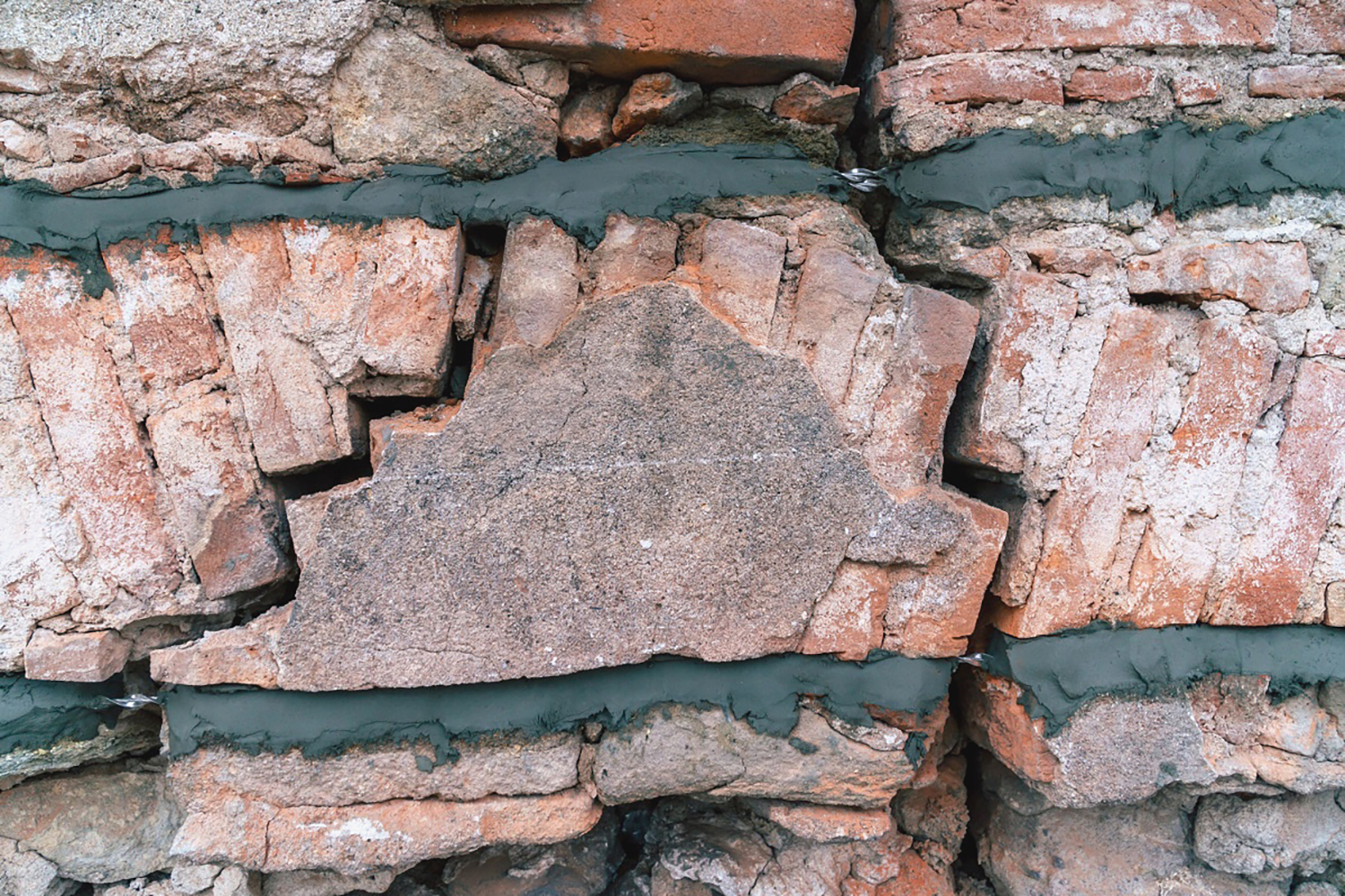

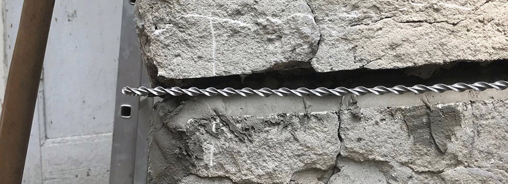

Falazatok megerősítése „falvarrás” technológiával
A falvarrás a repedések által meggyengült falszerkezetek megerősítése, amelyhez acélspirálra vagy acélrudakra és egy kétkomponensű, zsugorodásmentes habarcsra van szükség. A technológia használható a repedések következtében meggyengült falazat visszaerősítésére (repedés öltés), és a gyenge szerkezetű épületek megerősítésére (gerendák képzése, falkapcsolatok összevarrása). Repedezett falazatok szerkezeti megerősítéseinél és javítási munkálatainál a falvarrás – mint technológia – egy gyors és költségkímélő eljárás, amely egyszerű szerszámokkal kivitelezhető. Az alkalmazott rozsdamentes acélspirál, illetve horgonyzóhabarcs nagyon gyorsan beépíthető, közben az épület normál használatát sem kell felfüggeszteni. Tökéletesen stabilak maradnak az évek során, ellenállnak a korróziónak és kitűnő tapadást biztosítanak.

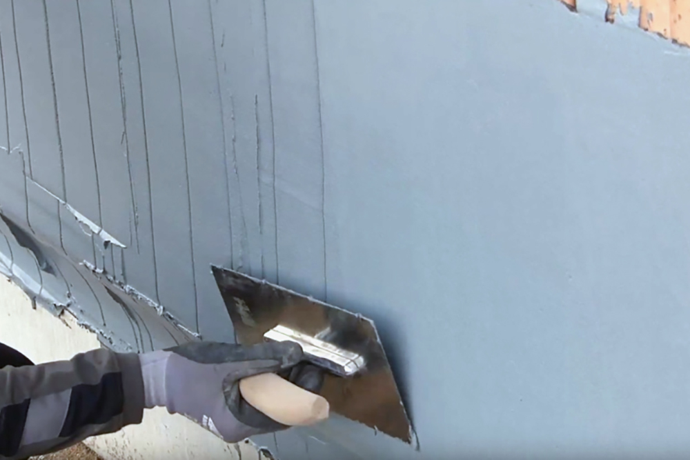

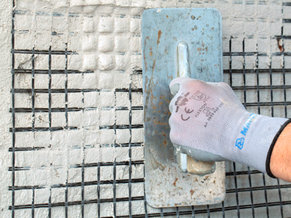

A falazatok hagyományos megerősítési technológiája több centiméter vastag betonba ágyazott hegesztett háló beépítését jelenti. A speciális szálerősített habarcs rendszerekben a fémhálót lúgálló üveg, bazalt vagy szénszálas hálóval helyettesítik, vagy akár a háló használatát el is hagyhatják. A hagyományos betont pedig olyan szálerősítéses habarcs helyettesíti, amely mechanikailag és kémiailag is kompatibilis a falazattal. Az alkalmazás vastagságától függően különböző rendszerek közül választhatunk.
Kompozit erősítő habarcsok
A kompozit erősítő habarcsok 3-5 cm vastag rétegben felhordható üvegszálas hálóval erősített habarcsok, alkalmazásuk jó választás lehet nagyon szabálytalan falak takarására. Az alkalmazás vastagságából adódóan a rendszert üvegszálas rögzítőelemekkel mechanikusan is rögzíteni kell a falazathoz.

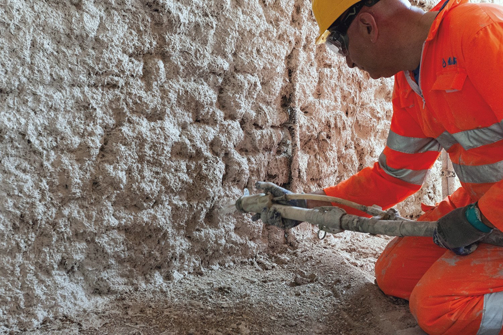

Szálerősítéses cementes habarcsok
A szálerősítéses cementes habarcsok már 1-1,5 cm-ben felhordhatók, melyeket különböző típusú szálerősítésű hálókkal kell használni. Az ilyen rendszerek lehetővé teszik a megerősítés tömegének és merevségének hatékony csökkentését, miközben jelentősen növelik a mechanikai szilárdságot. A habarcsok rendkívül jól tapadásnak az aljzatra, ez lehetővé teszi a keresztirányú rögzítőelemek elhagyását. Ebbe a habarcscsaládba tartozik a kétkomponensű, puccolános reakciójú kötőanyaggal készült cementhabarcs, és a szintén kétkomponensű, azonban cementmentes hidraulikus mész és a puccolán bázisú habarcs.

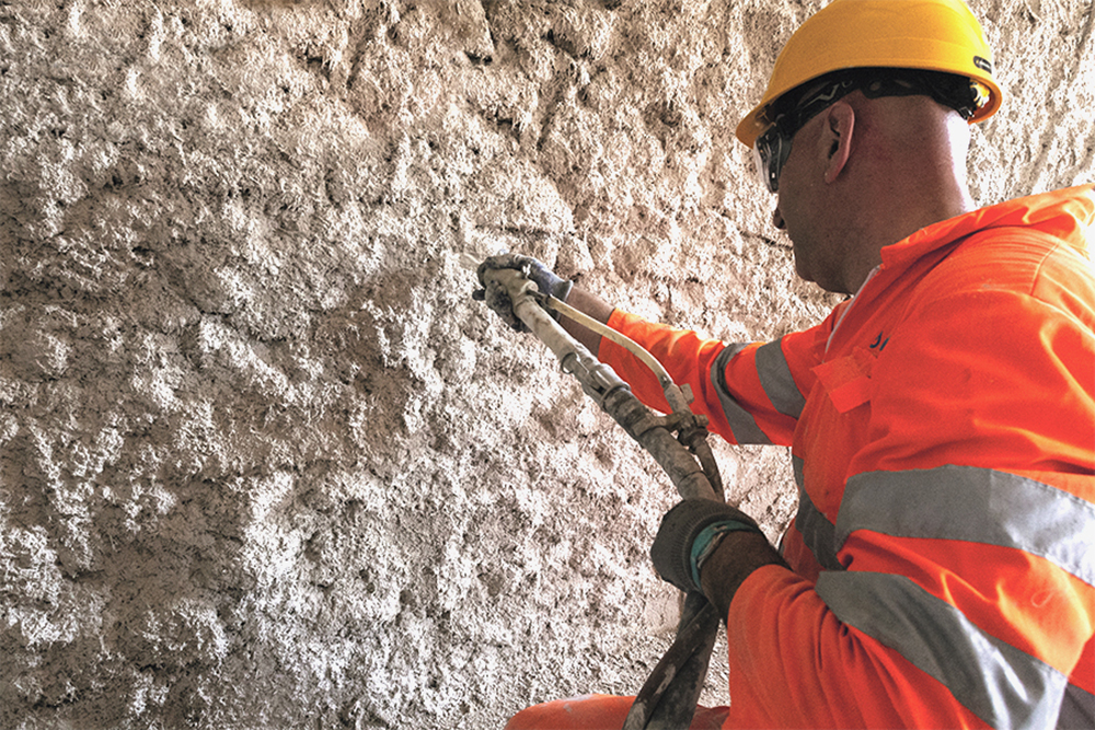

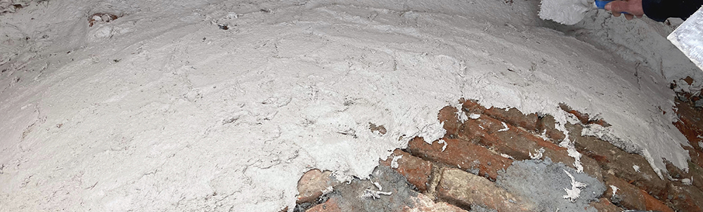

Falazatok szerkezeti megerősítése erősítő háló nélkül
Létezik speciális habarcs, mely erősítő háló nélkül is alkalmazható, 1-1,5 cm vastagságban használható cementmentes habarcs falazatok szerkezeti megerősítésére. Ez a kétkomponensű, szálerősítéses, természetes hidraulikus mész és Eco-Puccolán bázisú habarcs különösen javasolt kő, tégla és tufa felületek kiegyenlítésére, és a homlokzati falak szerkezeti megerősítésére.
