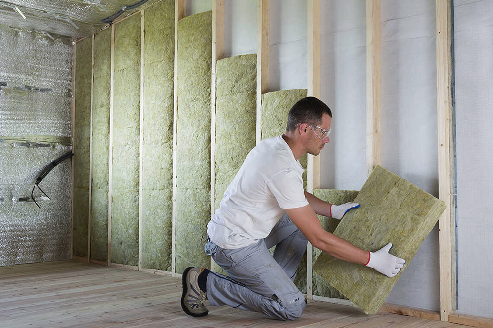

A gipszkarton válaszfal kialakítása során figyelembe kell venni néhány alapvető szabályt. Az egyik legfontosabb, hogy a szerkezeti elemek találkozásának rugalmasnak kell lennie. A léghangszigetelés csak akkor fog jól működni, ha a tartóprofilok aljára, amelyeket a padlóra és a födémre rögzítünk, öntapadó hangszigetelő szivacs csíkokat vagy filcet ragasztunk, és úgy dübelezzük a födémbe. A függőleges profilok közé fogjuk a szigetelőanyagot helyezni, a legcélszerűbb ásványgyapotot használni, hiszen ennek az anyagnak kiváló a hangszigetelése és tűzvédelmi szempontból is kifogástalan. Itt arra kell figyelni, hogy akkor lesz jó a hangszigetelés, ha a kőzetgyapot teljesen kitölti a két profil közé eső részt.
